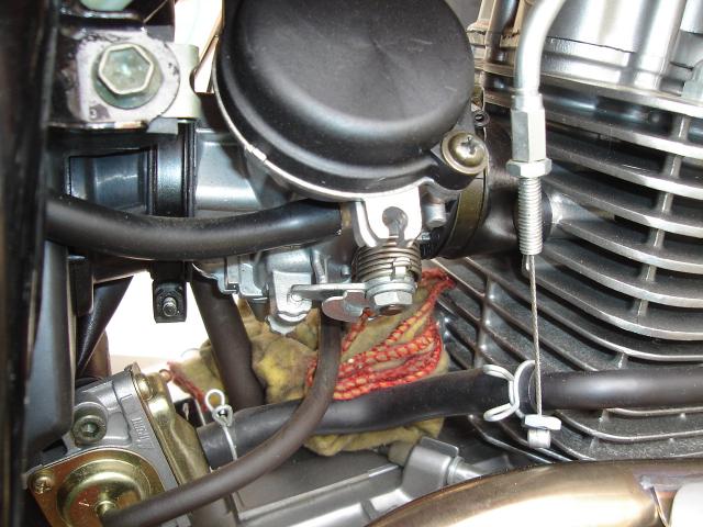

Avant toute chose repérer le carbu !  Shocked
Vidange de la cuve. On dévisse la vis de purge... (petit chiffon glissé dessous pour pas en mettre partout) Ne pas oublier de mettre le robinet d'essence sur "OFF".

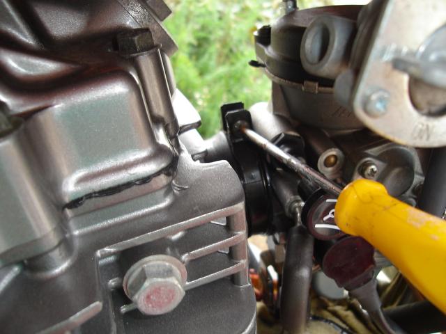

On dessert ensuite les deux colliers de maintient du carbu de façon à pouvoir le faire pivoter.
De l'autre coté on déconnecte le cable d'accélérateur du carburateur pour pouvoir ensuite le faire pivoter et avoir accès à la cuve.

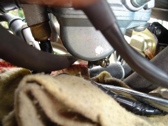

Pour terminer on dépose la cuve en enlevant les deux vis de maintient.

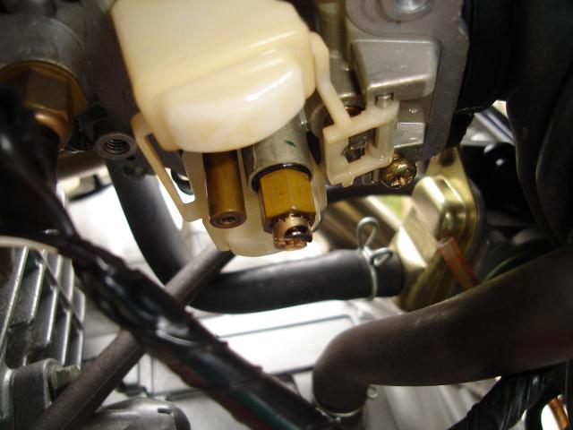

On accède ainsi au gicleur, on dévisse et on vis le nouveau. Reste plus qu'a remonter. ajuster un peu le ralenti car apparement ça enrichi un peu meme au ralenti, donc ça s'étouffe un peu...
Voilà, petit essai à venir, mais il tourne comme une horloge, plus de pétarade à la décélération dans les tours, monté en régime franche.

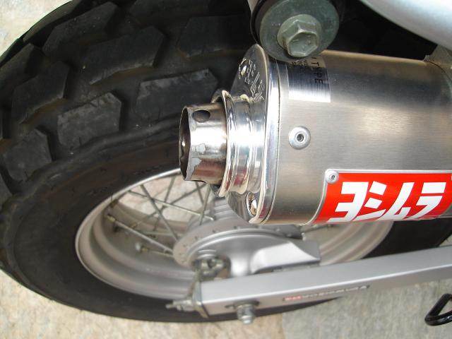

J'en ai profité aussi pour faire des photos de la chicane temporaire (faites pas gaffe à la finition de la chicane, j'espère toujours recevoir celle qu'on a commandé)que j'ai monté sur le yosh.
Un coup de disqueuse et un peu de soudure à froid et le tour est joué.
Chicane à double conne inverse emboité l'un dans l'autre. Ca permet de donner une impression de gros diametre en sortie alors que l'intérieur de la chicane est de plus faible section. Je ferai une photo démonté à l'occaz !
