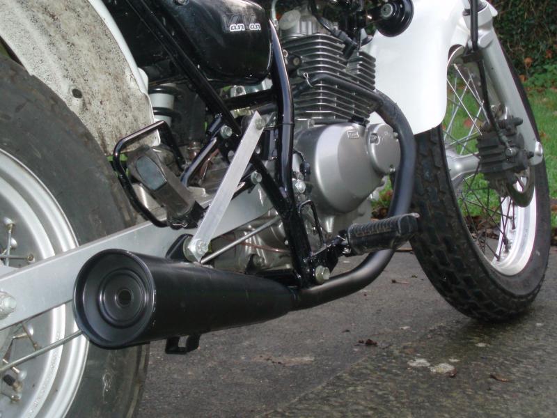

Trop content, je viens juste de le recevoir,
donc voila une tof ou je l'ai juste positionne pour avoir une idee du rendu.

PostPosted: Wed 26 Nov - 18:00 (2008) Post subject: Echappement GN Reply with quote
Okay   la grande classe ce GN est du plus bel effet sur ta tongue
Gao
Posts: 511
PostPosted: Wed 26 Nov - 20:16 (2008) Post subject: Echappement GN Reply with quote
et donne nous vite tes impressions au niveau du bruit

C'est clair, ca le fait bien
par contre c'est pas d'un GN mais GS, apparement tres peu importé en france, la seule difference est qu'il est noir.
Pour ce qui est du bruit, je suis deja assez satisfait, j'ai virré le manchon, donc si trop de bruit je le remets mais si pas assez... bah je verrais bien rir .
De toute facon, vous aurez plus de news vendredi, je pense. J'essayerai de le monter pour prendre les dimentions de la patte de fixation.

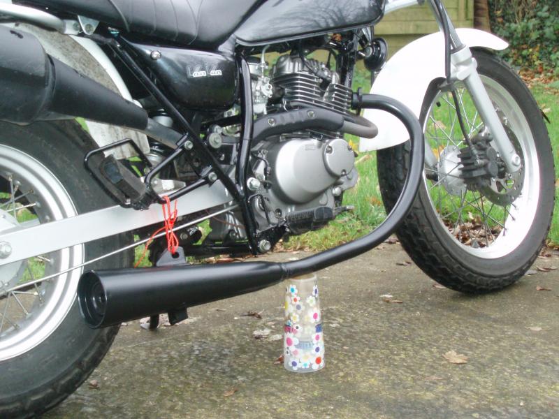

PostPosted: Fri 28 Nov - 17:41 (2008) Post subject: Echappement GN Reply with quote
Done!!!
Question perf, c'est la meme: ni plus ni moins,
pour le bruit, c'est presque la meme, peut etre un peu plus sourd, surtout a la deceleration ou la c'est vraiment sympa.
Je ne l'ai testé que sur une dizaine de kilometre, je ne sais pas si le moteur a besoin d'un peu de temps pour s'adapter ou si ca ne change rien, je verrai bien, par contre la peinture du collecteur c'est deja prit un bon coup dnas la gueule:
Le montage est assez simple, j'ai utilisé un morceau d'alu de 26cm de long, sur 3mn d'epaisseur pour la patte de fixation que j'ai fixé sur le silent bloc pour l'echappement d'origine, n'ayant pas d'atelier et un outillage assez limité, je referai une patte de fixation plus soignee plus tard.
Bah voila, j'attends vos avis.

PostPosted: Fri 28 Nov - 18:10 (2008) Post subject: Echappement GN Reply with quote
salut greg je trouve que la patte est trop longue tu devrais essayer une fixation comme sur le vanvan
en photo sur la page 1 :  http://www.vanvan-club.fr/t76-Echappement-GN.htm

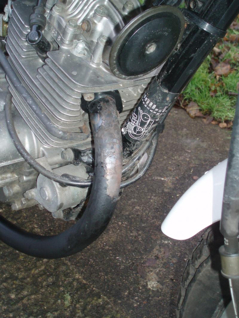

sinon c'est bizarre la peinture sur le collecteur il te faudra passer un coup de bombe (peinture haute température)  Okay

PostPosted: Fri 28 Nov - 20:25 (2008) Post subject: Echappement GN Reply with quote
Bien joué! Okay
Pour la fixation, la patte ne permet pas d'immobiliser le pot. A ta place, je mettrai une fixation courte entre ton tube et la vis du cale pied, une sorte de collier.
Ne roule pas trop comme ça qd même, car ton pot doit branler et c'est ton collecteur qui morfle. Ca doit aussi participer au fait que ta peinture se barre même si elle n'est pas de bonne qualité.
Donc, fixation plus rigide et après comme le dit akkira : peinture haute température.
En tout cas, jolie modif...avec un plan plus large si possible?

PostPosted: Sat 29 Nov - 01:44 (2008) Post subject: Echappement GN Reply with quote
Vous avez surement raison mais en faite le pot ne bouge pas d'un minimetre et il me semble qu'il est preferable de monter un pot sur silent bloc alors je ne sais pas trop. Maintenant je suis bien d'accord que la patte est trop longue surtout d'un point de vu esthetique.
Et mon principale probleme est que je n'ai pas d'atelier ni beaucoup d'outillage pour m'eclater a ce niveau: je vie en camping car donc c'est un peu la galere...
Pour ce qui est de la peinture qui saute, je pense que je mettrais une bande sur le collecteur, ca va bien avec le style old school.
En tout cas merci pour vos conseil et j'en prends bonne note.
