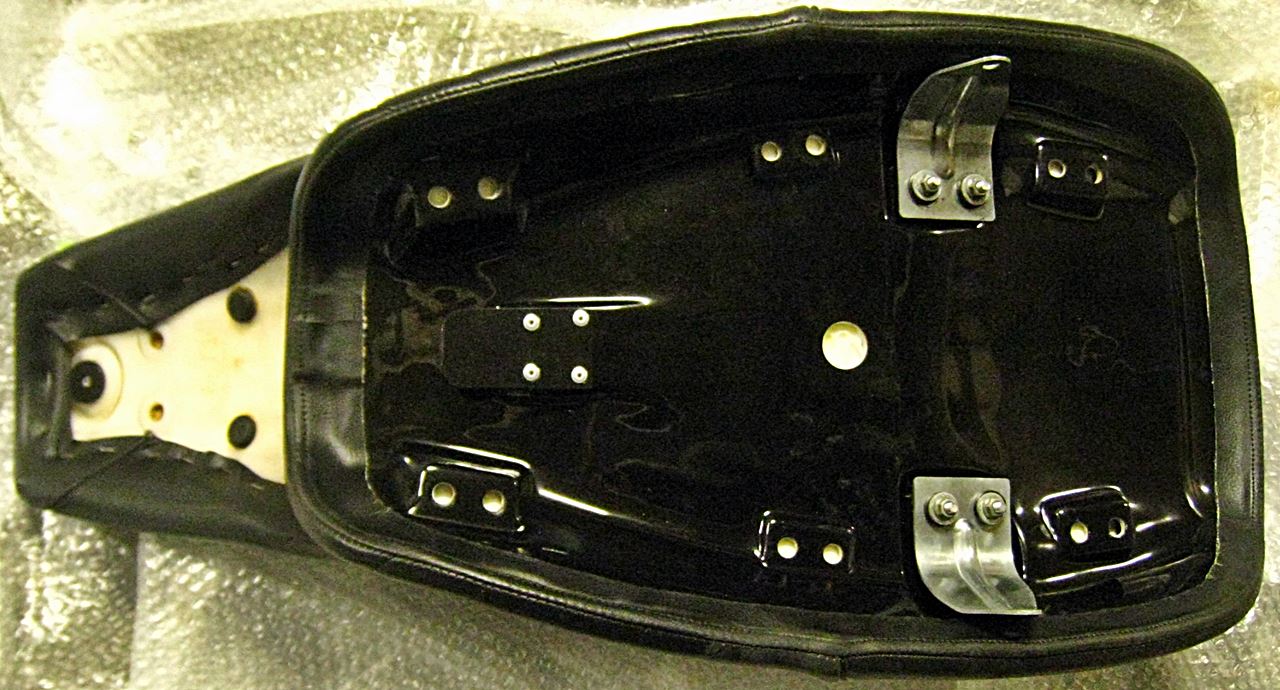

voici les photos de la session selle courte, reçue cette semaine !

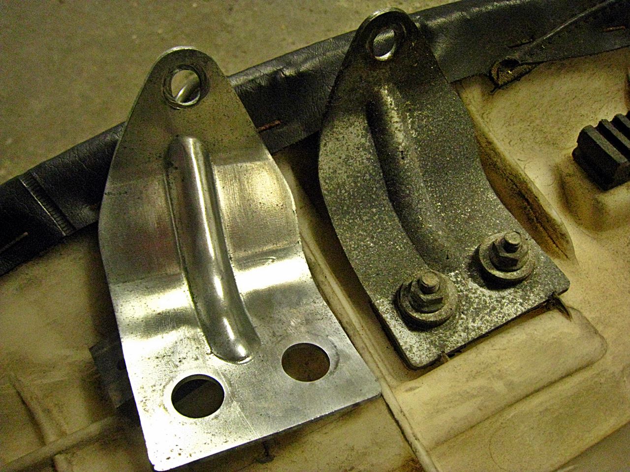

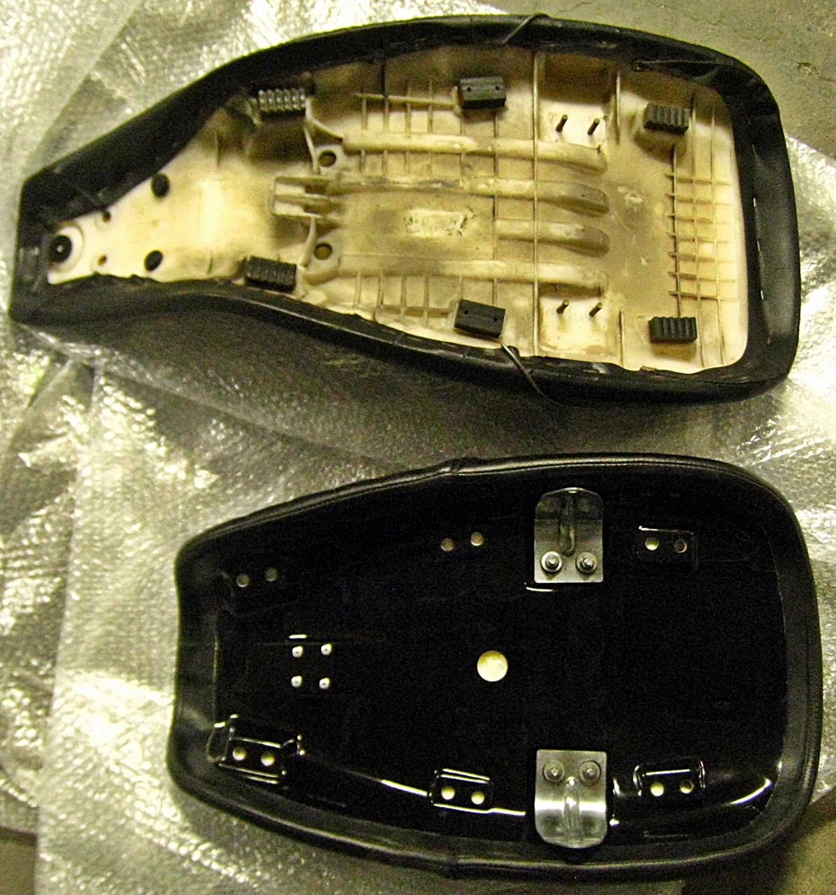

j'ai mis des photos détaillées pour ceux intéressés par la découpe de leur selle (je vends d'ailleurs mon ancienne dans la section petites annonces Wink)
Nettoyage et protection des caoutchouc :
Polissage des pâtes de fixation, avant / après :
Comparatif selle d'origine / selle courte :
Parade Wink
Avant
Après

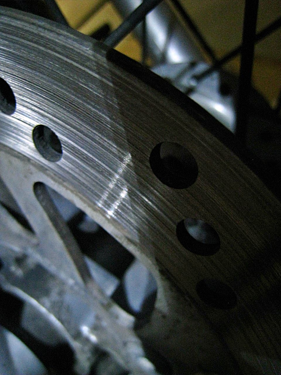

Sinon, j'ai regardé l'état des freins à l'avant. Qu'en pensez vous ?
Le disque me semble bien bouffé. La côte est plus entre 2,5 et 3mm que 3,5 mm (perspective trompeuse sur la photo).
Il me reste que quelques mm avant d'arriver sur la bague des plaquettes. Elles ont 10 000 km.
Comme je vais vidanger le liquide et mettre une durite avia, cela me semble judicieux de changer l'ensemble plaquette/disque.

bon je vais changer mon disque et mes plaquettes.
mon choix grâce à ces messieurs du forum Wink
http://www.franceequipement.com/catalogue/produit/42002
http://www.franceequipement.com/catalogue/produit/34922

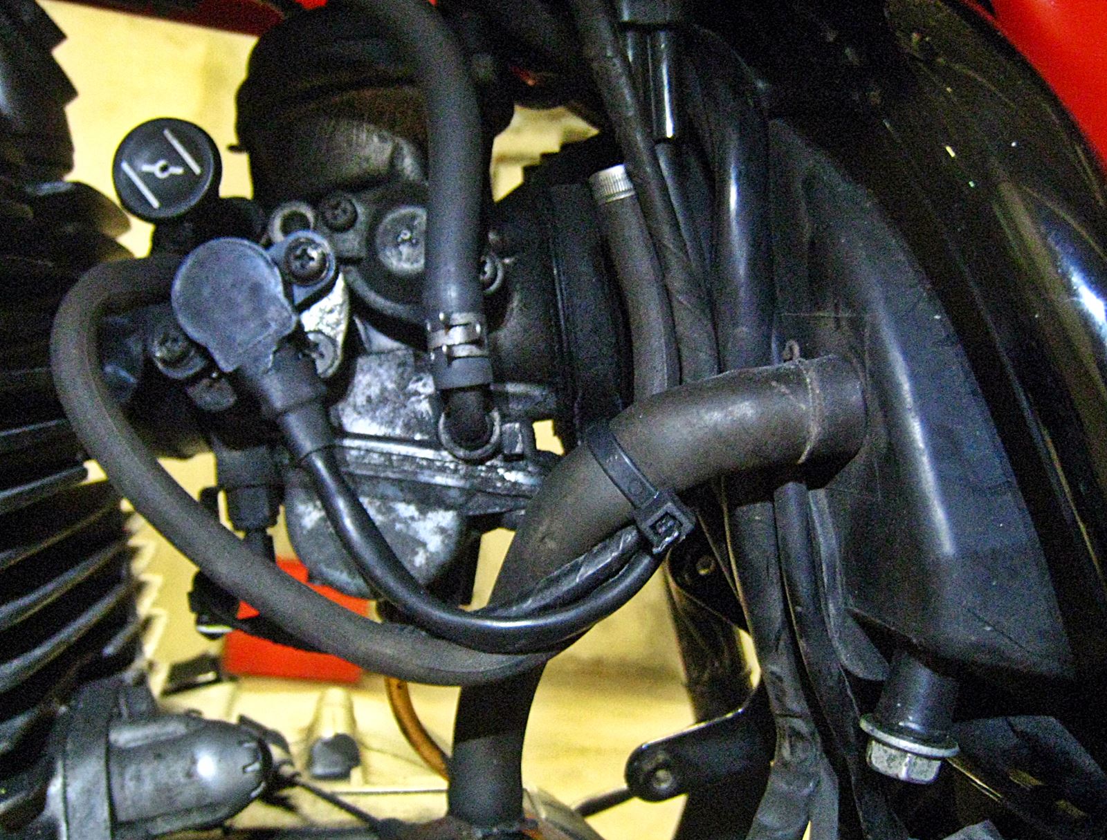

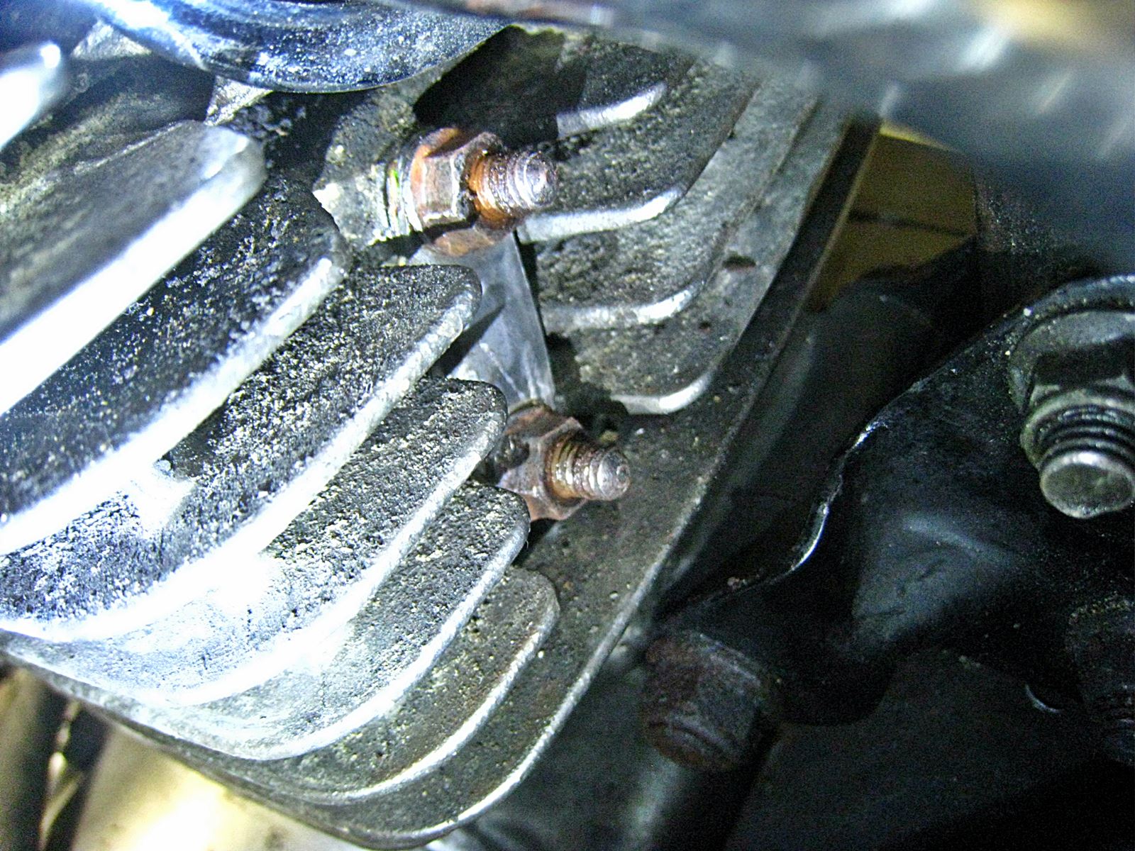

et voilà premier petit boulot de l'année : Suppression du Système PAIR
très simple, merci au site vanvan125 qui m'a permis de le faire
voici le lien pour ceux intéressé :
http://vanvan125.jimdo.com/mécanique/suppression-pair/
et voici mes photos :
Avant :
Après :

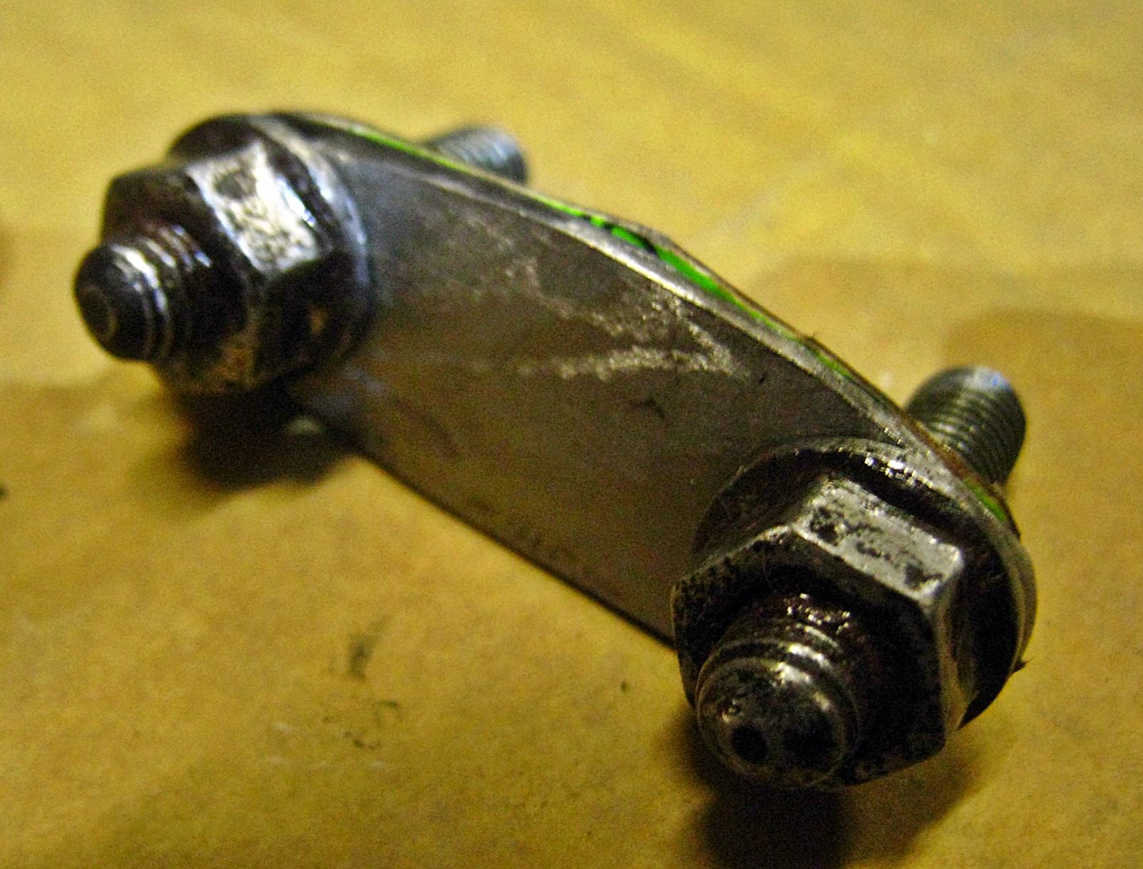

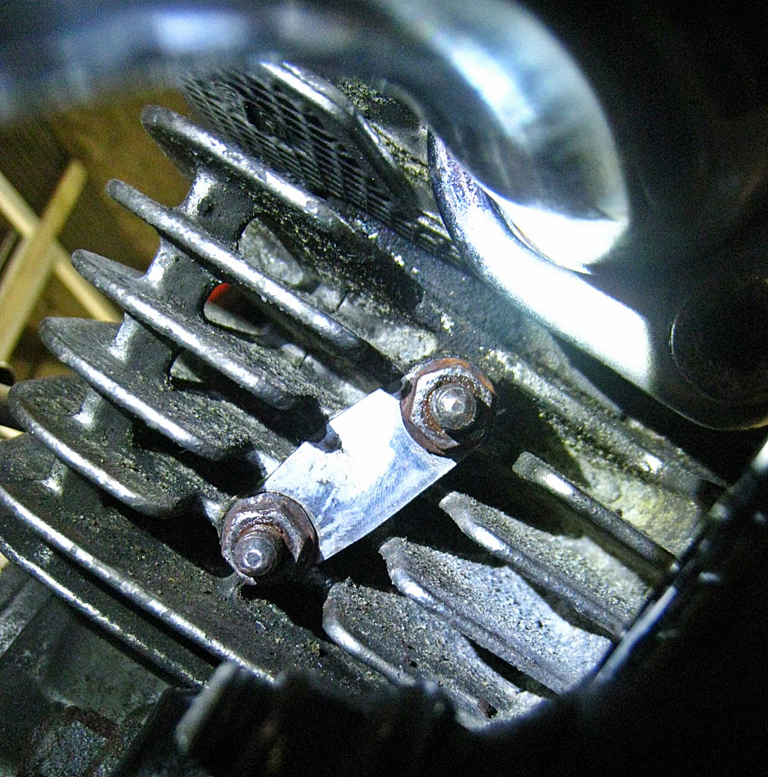

De l'autre côté : J'ai utilisé une des vis BTR qui tenaient le système, et un boulon de 12 récupéré lors du démontage de l'ancien échappement si je me souviens bien. On visse directement dans la boite à air. Ça tient parfaitement ! J'ai installé un rizlan pour la finition.
J'aimerai bien retirer la durite. Une piste : découper la tige et boucher directement sur le carburateur... à voir si cela est possible sans endommager le carbu.
Détails :
J'aimerai bien découpé cette pâte à terme...

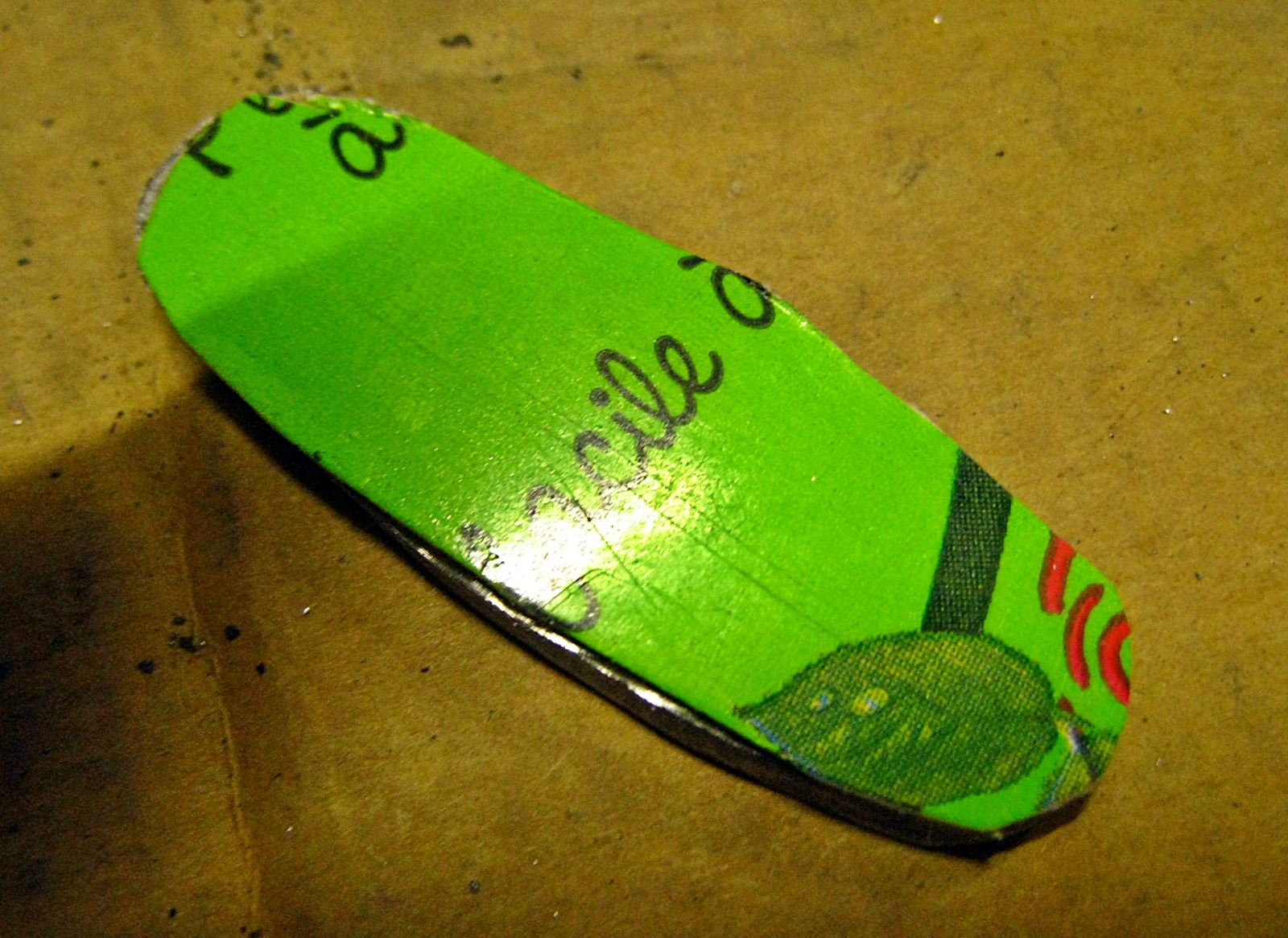

La plaque fixée à la durite pour le patron et pour s'assurer que c'est bien à la bonne forme. Rien ne dépasse : c'est OK !
Mon ancien joint était fissuré et s'est cassé naturellement quand je l'ai retiré. Je l'ai remplacé par un fait maison, découpé dans de l'emballage Tetrapack. J'avais déjà utilisé ce système pour un joint de ligne d'échappement auto. Ça fonctionne bien.
La plaque montée. J'en ai profité pour polir les vis qui étaient pas mal oxydées :
Bilan : Comme expliqué dans le tuto, il n'y a aucune différence de bruit ou d'amélioration de la performance. C'est purement esthétique. Ça me va très bien et je suis content de ma première intervention mécanique aussi modeste soit elle Very Happy

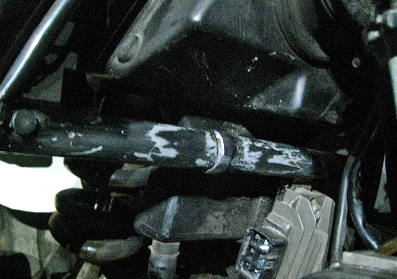

- Découpe de la pâte de fixation du systême PAIR :
Reste plus qu'un coup d'apprêt et peinture.

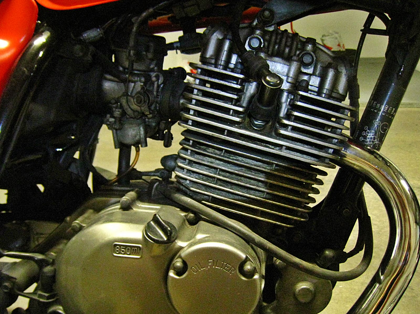

- Modif de la boîte à air en retirant le manchon en caoutchouc :
Le son est plus grave et rauque. C'est bien sympa. C'est pour cela que je l'ai fait. Je ne compte pas gagner des cv !
J'en ai profité pour nettoyer et graisser le filtre à air et faire un réglage de carbu car l'arrivée d'air supplémentaire m'aurait fait rouler trop pauvre !

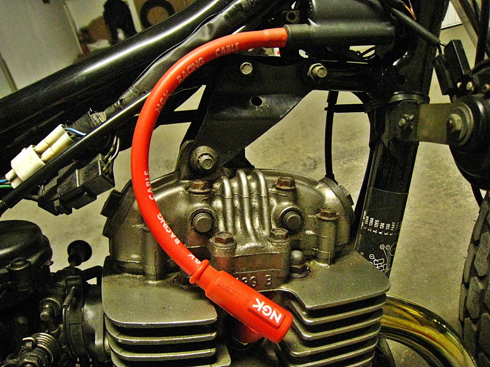

- Installation cable NGK + Thermo Huile
Il faudra que je coupe le câble qui est trop long. Cela pourrait être plus esthétique selon moi.

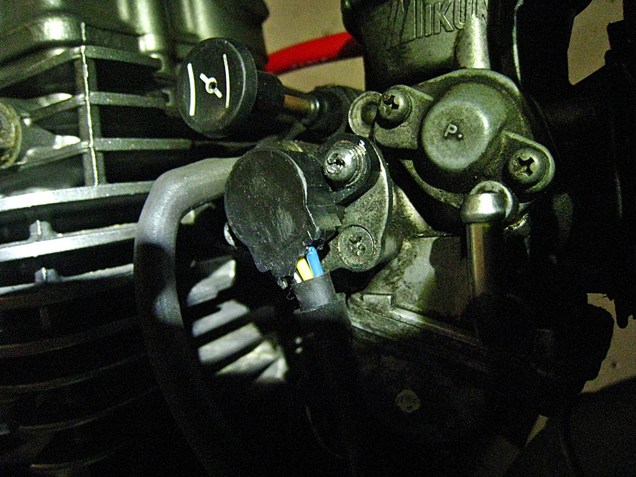

Une petite question : savez-vous à quoi sert cette prise ?
J'ai voulu déposer le carbu pour nettoyage complet mais impossible de dévisser la vis de droite qui est foirée au passage :(
Et je me suis aperçu que cette prise était mal en point. Je vais la remplacer. Si vous avez ça en bon état, je suis preneur Wink

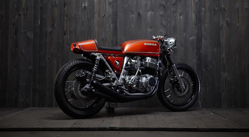

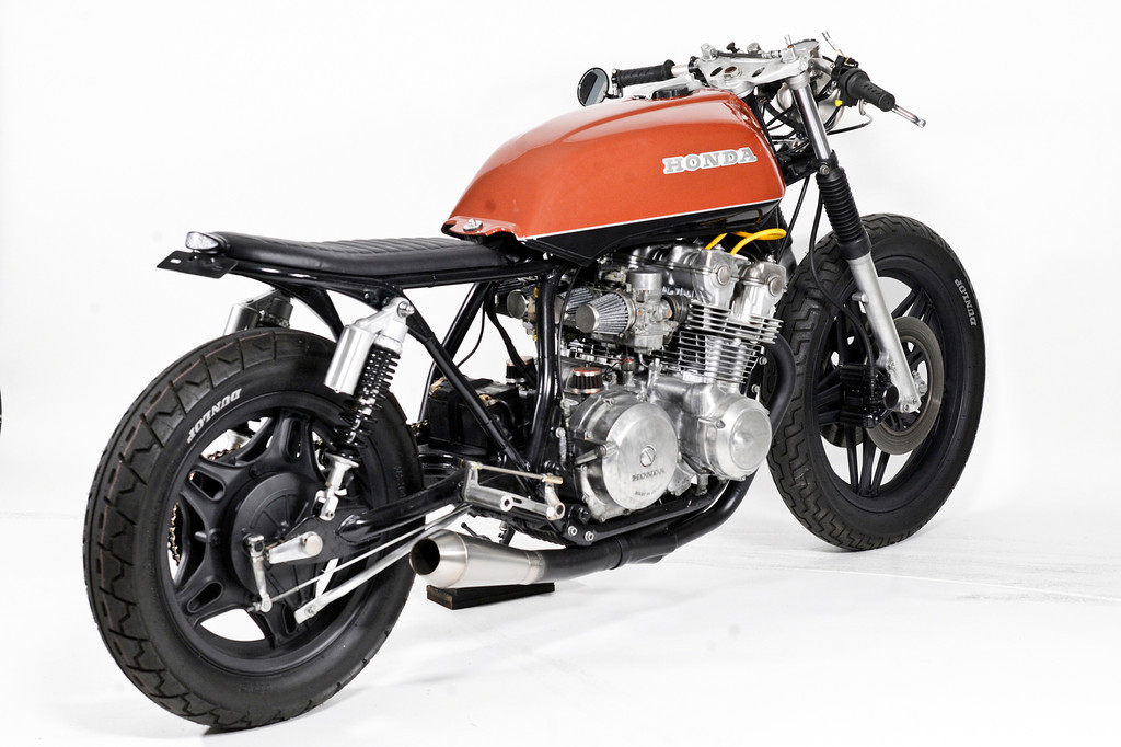

En prévision pour l'hiver 2015/2016, le temps de mettre des noisettes de côté et profiter de la VV aux beaux jours :)
- Jantes Morad 16" x 3" avant / arrière avec peinture époxy noir + rayons argent + liseret de jantes et/ou écrous de rayon rouge rappel carrosserie (encore en réflexion pour ces détails).
- Pneus Dunlop D404F en 130/90 & 150/80
Mon inspiration :

- Découpe du faisceau NGK à la bonne longueur identique faisceau d'origine :

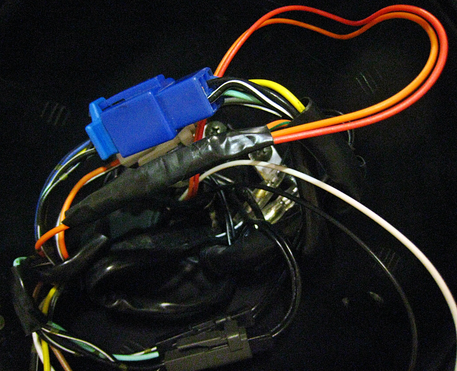

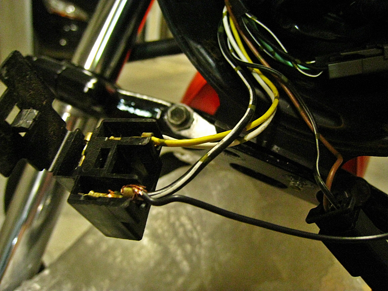

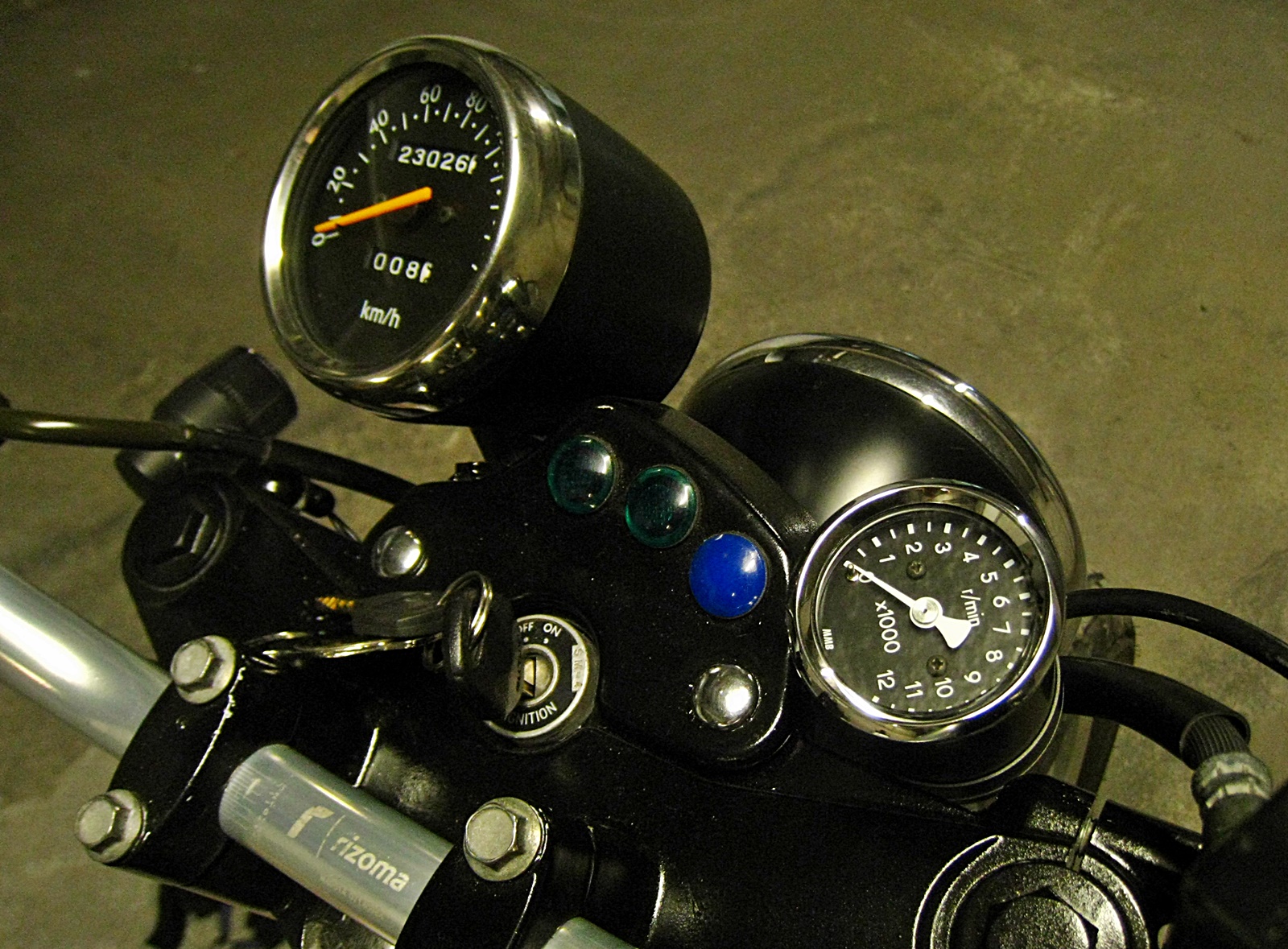

- Installation du compte tours MMB :
le package reçu :
installation (je verrais pour le mettre droit avec une pâte passant sous le té de fourche supérieur) :
les fils que j'ai ensuite glissé dans un fourreau pour cacher tout ça (oublié de faire une photo après) :
fils vert au - de la bobine (j'aurai pu souder sur la cosse directement, j'y ai pensé qu'àprès - ça reste discret une fois le résa installé) :
fils rouge et orange sur un + 12v pris sur le faisceau des voyants (installation avec cosse à sertir + fourreau + adhésif électricien) :
connexion de la masse :
ça fonctionne ! j'ai pris éclairage jaune, qui semble être le plus proche de celui du compteur :
Une petite video :
http://guillelanglois.free.fr/vanvan/06_Fevrier_2015/mmb.mp4
Je vais pouvoir régler correctement mon ralenti et ma carburation. J'aime bien avoir des repères chiffrés et coller à la préco pour ce genre de choses !

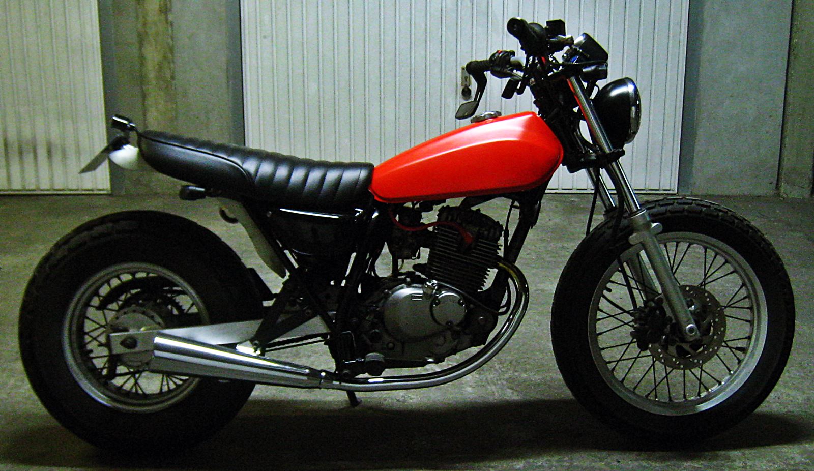

j'ai déposé caches + réservoir chez MFC pour une belle peinture pro dans cette veine :
Rouge ducati pour le réservoir avec logo gris et bande noir. Les caches seront noir.
Je récupère le tout fin du mois !
