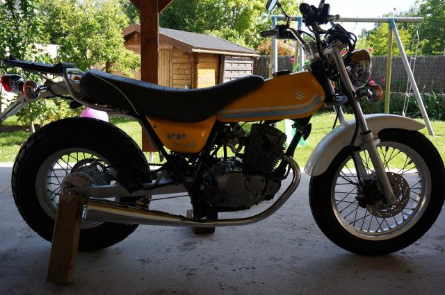

J'attendais d'avoir fait ma première vidange pour m'assurer réellement de la quantité d'huile nécessaire et ce que représentait cette quantité observée moteur froid et comme décrit dans le manuel et RMT.
Ma VanVan est de 2010 et donc LO.
Elle a actuellement 4093 km et c'est donc la première vidange après la révision des 1000 faite en atelier. Elle n'a donc pas fait 4000 km depuis cette revision des 1000... mais cela fait 20 mois (premier intervalle atteint donc). Je ne change pas le filtre à huile (8000 km ou 40 mois).
Moto avec un demi plein et sur le porte bagage une platine Shad pour top case.
Pression AV et AR 1,5
Vidange faite à l'ombre
Température 24°
Moto mise horizontale au niveau et stabilisé.

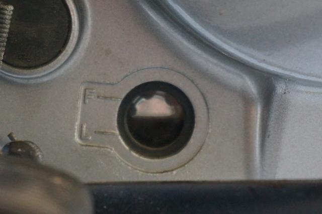

- A froid et de niveau donc, l'huile arrivait 3 mm sous le F
- A chaud, soit 10 km et 3 minutes après arrêt du moteur et toujours de niveau, l'huile arrivait environ 2 mm au dessus du L (mini)
  Le niveau à froid comme à chaud est donc bon... mais faudrait pas trop descendre!
- Vidange effectuée à chaud (10 km), moto sur béquille latérale donc, et en penchant aussi un peu à droite la moto et en faisant jouer les suspensions. Quantité d'huile retirée: 850 cc
- Remis 850 cc (comme préconisé sans chgt de filtre et comme écrit sur le carter moteur)
- Je fais tourner le moteur quelques minutes et nouveau contrôle: le niveau est environ à 3 mm au dessus du L (ce qui me semble normal vu  la quantité retirée, et le niveau est à peu près comme avant la vidange et à chaud): bon mais trop bas pour moi!
- Je remets donc 100 cc (ça fera 950 cc)
- je roule 6 km, arrêt moteur 3 mn : niveau juste sous le F : c'est OK mais un peu trop pour moi, tout n'est pas descendu! (et ce n'est pas la méthode de contrôle préconisée!)
- Ma méthode préférée de contrôle (toujours de niveau):
  3 heures après, donc moteur froid et toute l'huile descendue et la ligne du regard vraiment bien en face du hublot: reste une petite bulle d'air sur le F, ça me va bien mais j'aurais aimer une plus grosse bulle!
- Méthode du livret:
  je fais tourner le moteur 4 minutes et j'attends 3 mn: niveau d'huile au centre du hublot et ça me va bien!
Je retire cependant 50cc pour avoir une plus grosse bulle juste touchant le F à froid... j'aurais donc réellement mis 900 cc.
Résultat de tous ces contrôles:
A froid c'est plus facile: une bulle d'air juste au dessus du F... C'est parfait!
A chaud (comme indiqué dans le manuel: 4mn au ralenti et 3 mn d'attente): niveau d'huile au centre du hublot... C'est parfait!
850 cc c'est trop peu pour une vidange simple... il faut mettre 900 cc.

Tout ce passe bien, si ce n'est que j'ai du mettre 1 litre d'huile pour avoir un niveau acceptable entre L et F.
Au lieu des 950ml lorsque l'on change le filtre à huile.
je suis allé faire un tour de quartier après la vidange pour avoir une huile chaude.
Vérification du niveau après avoir mis la moto bien droite, le niveau n'a pas augmenté.
Quelqu'un a-t-'il déjà rencontré ce cas? mon niveau est-il bon?

Salut, ton huile est visible entre les 2 repères donc OK cependant il est souhaitable de mettre le niveau au maxi quand on fait l'entretien: maxi = repère F
  Shocked  étrange que ton huile soit si "noire" alors que la vidange moteur vient d'être faite, quelle huile moteur utilises tu?
