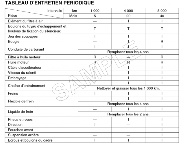

Bonjour voilà je viens de faire faire l entretien des 4000 de mon Vanvan le mécano à fait la vidange sans changer le filtre à huile est ce grave ou pas ? Il me dit que non ? Merci pour votre avis
PostPosted: Sat 17 Oct - 16:47 (2015) Post subject: entretien Reply with quote
Changer pour changer n'est pas gage du meilleur..., de plus le manuel d'atelier ne prévoit son remplacement qu'à 1000 & 8000
I : Inspecter et nettoyer, régler, remplacer ou graisser si nécessaire; C=Nettoyer; R=Changer; T=Resserrer

PostPosted: Sat 17 Oct - 16:51 (2015) Post subject: entretien Reply with quote
merci bcp pour l'info c'est ce que m'a dit le mécano . Honnête de sa part, cool.
