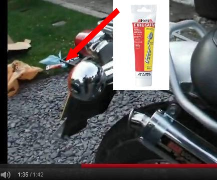

todd wrote:
Il y a aussi la solution pâte à joint HT (haute température) qui peut parfaire l'étanchéïté, mais dans de moindre proportions (plus indiquée pour les micro-fuites que pour rattraper un jeu mâle-femelle trop important).
Tiens sur la vidéo il me semble en effet reconnaître la dite pâte

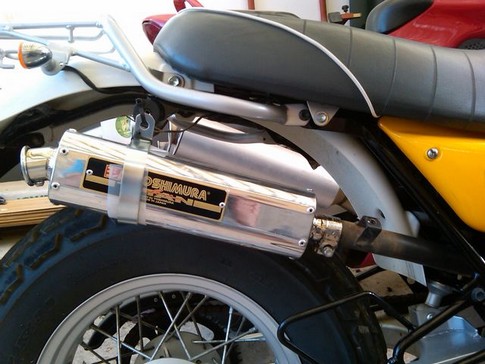

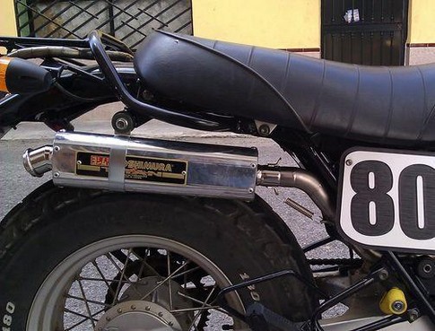

Pour ceux que ça intéresse encore voici deux autres possibilités de montage ; montages effectués par les vanvanistes espagnols.
Un montage avec une partie du silencieux d'origine
Un autre fait sur mesure
