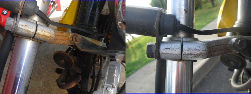

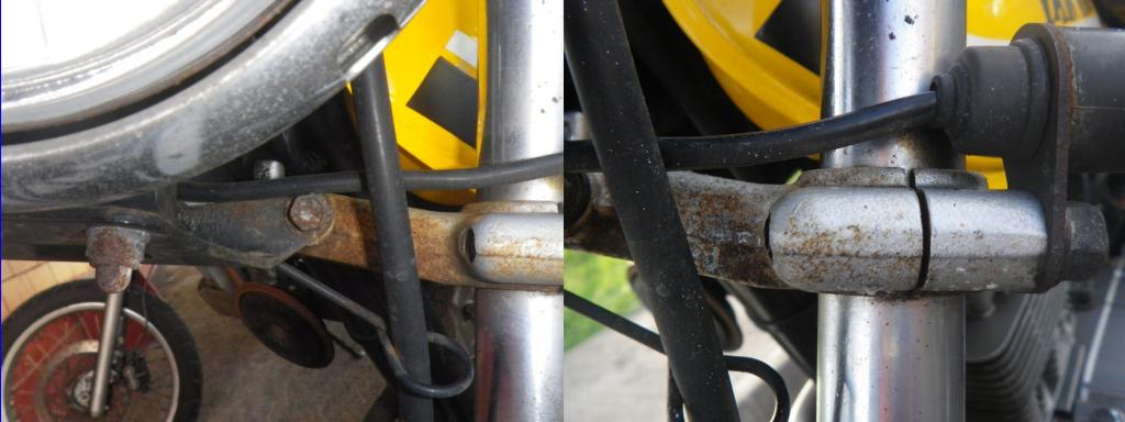

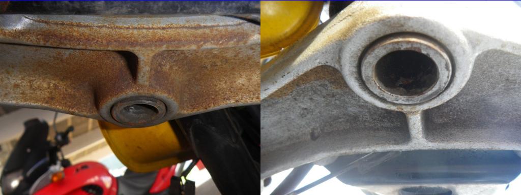

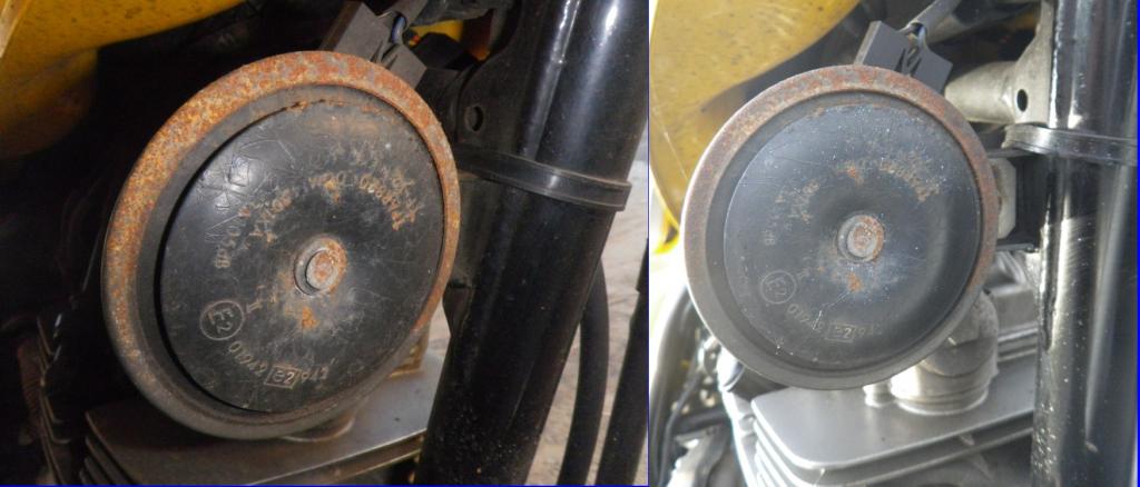

Voici les résultats de mes premiers essais.
Plutôt concluant non ?
Et voici le responsable de ce petit exploit :
Le destructeur de rouille de chez "peintures techniques Julien"
Trouvé chez Leroy Merlin en flacon de 500ml, à environ 12 Euros (mais c'est plus cher ici qu'en métropole).
Appliqué à la brosse à dents. Pas de rinçage. On laisse juste agir minimum 12 heures.
Le résultat est assez cool.
Je vais m'atteler plus sérieusement à ce problème de rouille dès que j'en aurai le temps. Okay
