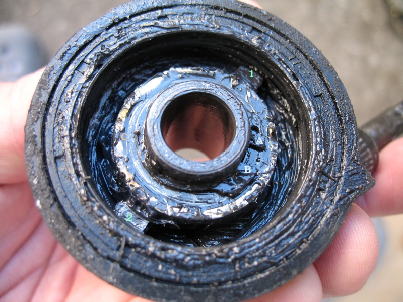

PostPosted: Wed 23 Nov - 15:01 (2011) Post subject: escargot du compteur Reply with quote
Alors sinon, aujourd'hui il fait beau, je décide donc de trouver une réparation pour mon compteur kilométrique qui de donne plus les distances, et dont l'aiguille ne bouge plus sur le bubbly 125 Skyteam. NB: Le mécanisme étant à priori le même sur l'APE125/Cobra125/T-Rex125/Dax/Monkey/Pbr etc..., je vais poster ça sur les 3 tutos, ça peut toujours servir si ça déconne aussi sur les autres minis, et comme j'ai vu quelqu'un qui a ce soucis sur le T-Rex je l'y ajoute aussi.
Diagnostiquer d'où vient le problème.
-Vérifier les 2 connections, l'état du cable carré du compteur : RAS
-A la connection du bas, fixer délicatement le mandrin de votre perceuse, visseuse, et faire tourner pas trop vite, dans le bon sens (testez doucement) si le compteur tourne enfin avec son aiguille en mouvement, c'est que le compteur va bien, et le cable donc aussi. Si ça tourne pas, alors le compteur vous a laché: Retour SAV. Ici dans mon cas il tourne, ouf. Reste donc "l'escargot" noir à la roue avant:
-Inspecter l'escargot avec un tournevis, faire tourner les 2 taquets (1 et 2) et regarder au fond de l'interieur de l'escargot si les roulement tournent: Ici RAS tout à l'air en bon état. Conclusion: les 2 taquets (1 et 2, sur les photos) ne sont pas entraînés, par les deux encoches (1 et 2) de la roue avant. Il va falloir y remédier sans rien casser. Voilà ma solution, car depuis, le compteur marche impeccable:
Réparation, 20 minutes.
1/ Sortir un peu l'axe de la roue pour pouvoir dégager l'escargot de son ergot (clé/pipe de 15 et de 17)
2/Inspecter l'escargot pour calculer son démontage, puis dévisser le cable pour être libre de travailler sur l'escargot:
On voit les taquets 1 et 2 qui doivent aller dans les encoches 1 et 2 de la roue avant, le problème vient de là, il va falloir redresser délicatement ces taquets car ils ne sont pas pris correctement par les encoches, l'ajustage d'origine n'est malheureusement pas assez précis, donc tôt ou tard ça tourne dans le vide. Pour le démontage il va falloir écarter le cercle aux têtes A et B, puis enlever la rondelle C, pour libérer la rondelle qui contient les taquets 1 et 2 à redresser:
Regardons donc l'intérieur de l'escargot de plus près:
La rondelle C à sortir. Les taquets 1 et 2 à redresser, le cercle avec les extrémités A et B a écarter, avec une pince inversée avec bouts pointus, ou alors je propose une solution "Mac Gyver" si on à pas cet outil, ce qui est mon cas d'amateur, comme ci-dessous:
3/J'ai donc simplement calés 2 tournevis plats sur les têtes A et B, et avec un axe rond que je fais descendre entre les tournevis, j'écarte les têtes A et B et le cercle s'extrait, tout seul.
4/ Une fois le cercle A et B libéré, on peut retirer la rondelle C facilement, et dégager avec un tournevis la rondelle avec les taquets 1 et 2:
5/Je propose alors de bien coincer cette rondelle dans un étau, et de ne laisser dépasser que la tête 1, histoire de pas déformer la rondelle. Ensuite taper doucement avec un petit marteau de tapissier (un petit marteau, quoi), pour incliner la tête en gros à 30°. Procéder de même pour la tête 2, 30° dans le même sens évidemment que la tête 1. Puis remettre la rondelle avec ses têtes 1 et 2 à sa place, la reclipser, et on va donc obtenir ceci:
6/ Poser simplement la rondelle C dessus. Et maintenant il faut remettre ce maudit cercle avec ses têtes A et B à écarter. Avec la pince c'est facile, sinon j'ai profité des 2 trous dans les têtes A et B pour les écarter avec les moyens du bord, ici un tournevis pointe, et un tire bouchon, pour avoir de la prise. En écartant on peut ainsi remettre en place cette goupille en la reclipsant dans son cercle à ras de la rondelle C:
Voilà il ne reste plus qu'à vous laver les mains et vos outils plein de graisse, remettre votre escargot dans son petit ergot de fourche et en mettant bien en face les taquets 1 et 2 avec les encoches 1 et 2 de la roue, assurez vous que c'est bien en place et donc, bien en face, avant de repasser l'axe de la roue et de resserrer tout. Faîtes un tour, chouette ça remarche :p Bonne route !
