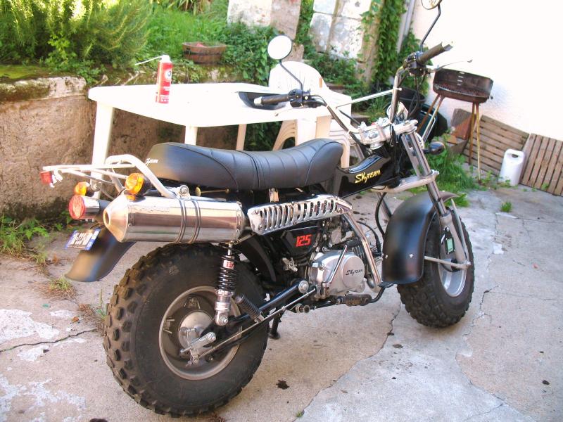

Voilà le résultat:
Bon alors comme j'étais saoul quand je suis rentré (retour de fiesta) pour vernir ma peinture qui avait attendu ses 24h, j'ai pas été très régulier à la pulvérisation. Les endroits ou j'étais bien autour des 25cm préconisés, c'est pas mal du tout, et à d'autre endroits, j'étais trop prêt et ça m'a attaqué puis craquelé ma peinture en écailles, ce qui donne un magnifique effet ancien, genre peinture craquelée par le temps, le soleil et la radioactivité. (Ben quoi, on positive comme on peut hein :p) .
Celà dit , l'ensemble (craquelures incluses) semble résistant, dur et bien pris.

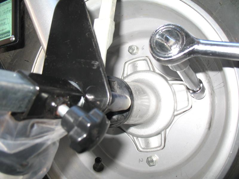

Allez Euskadi Trip, ce Dimanche, (la ballade en Pays Basque), Donc opération T-Rex, révision, expériences.

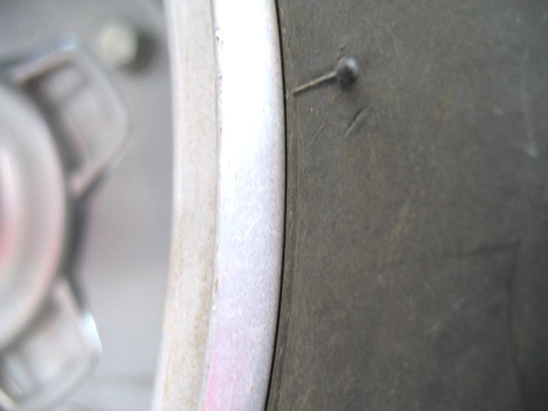

Déjà je tente un truc pour la roue avant ovale, le fameux quart de tour de moyeu dont on me parlait sur un forum.
J'ai numéroté chaque trou de boulon et chaque emplacement de moyeu, pour procéder à un quart de tour sans me gourer, et aussi revenir en arrière au cas ou c'est pire.

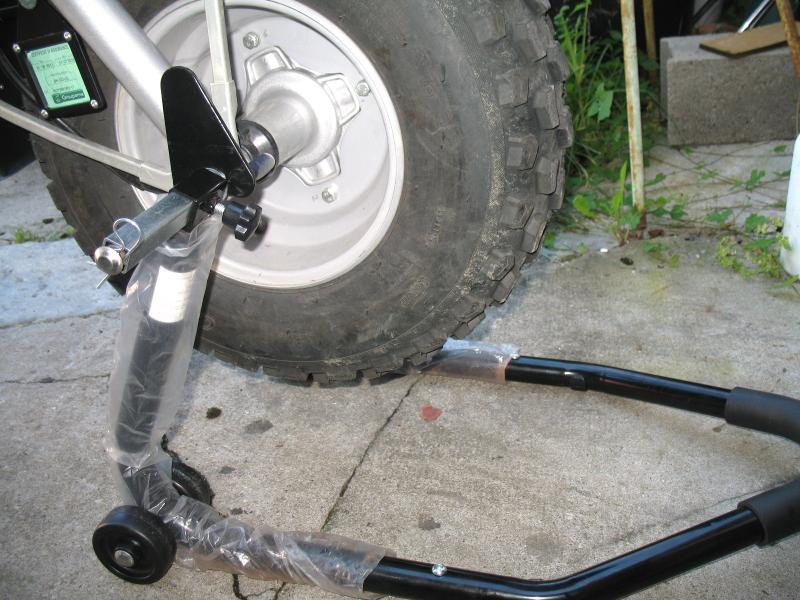

Puis j'ai levé ma moto par la fourche avant pour pouvoir procéder au déplacement de la jante d'un quart de tour sans démonter la roue.

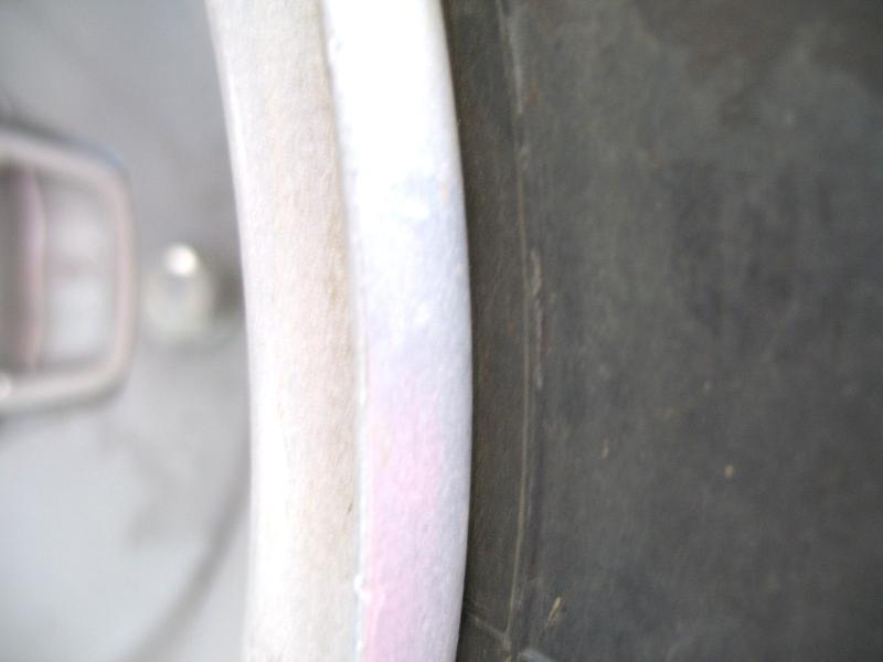

J'ai donc déplacé d'un quart de tour ma jante par rapport aux fixations, puis resserré le tout., Ensuite j'ai testé : Bon c'est pas pire, mais c'est pareil, j'ai toujours la sensation d'avoir un ballon de rugby à l'avant. Alors j'ai bien regardé ma roue et j'ai fait 2 constats :

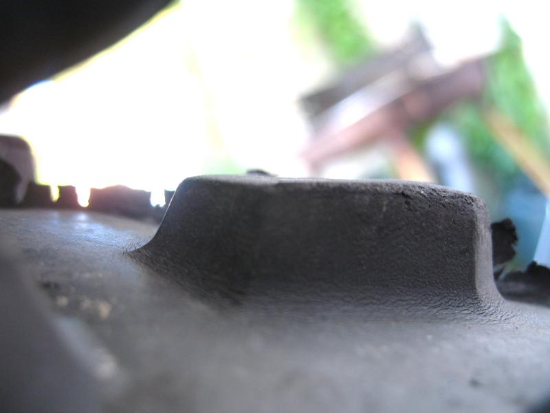

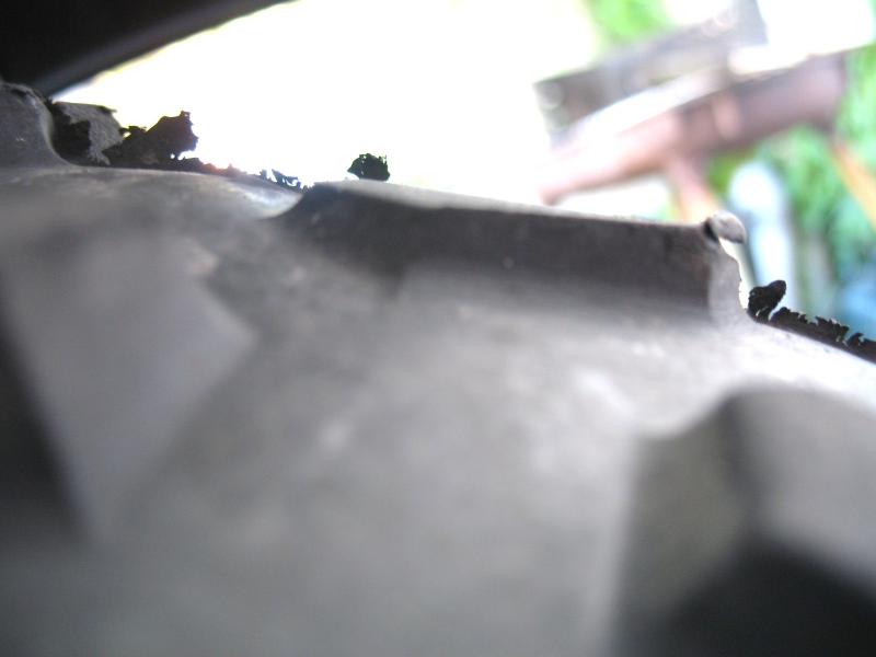

1/ Mes crampons se sont usés en ovales eux aussi, sans doute à force d'avoir cette oval au freinage celà a t'il augmenté encore l'effet par l'usure: voici d'abord un crampon du milieu de la roue d'un coté (au dessus par exemple), et ensuite le même crampon du milieu mais à l'opposé (en dessous par exemple), vous noterez la différence d'usure dramatique.
2/ Ma roue d'un coté (dessus) est plus rentrée dans la jante que de l'autre (dessous), ce qui explique tous les déséquilibre, décidément il fallait tout reprendre sur ce tas de boue, donc comme c'est foutu avec l'usure inégale maintenant, je serai plus vigilant aux prochains pneus ... Encore faut il qu'on en trouve... Les deux photos témoins, on voit une trace a ras de la jante qui est de l'autre coté à un 1cm du bord de la jante:

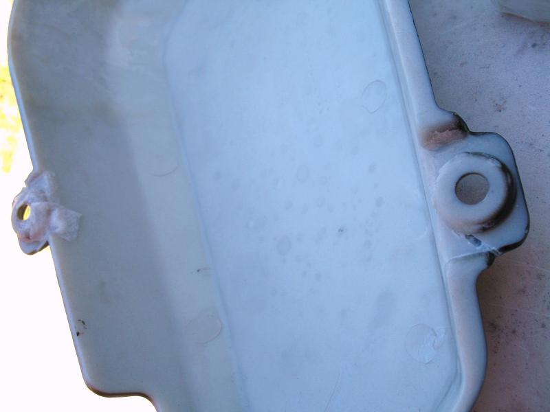

Je poursuis mon inspection et je m'aperçois que mon carter gauche déjà recollé à la glue-pq pour la pâte du bas, est en train de péter à la pâte du haut : On voit celle de gauche réparée (ça tient pour le moment), et celle de droite qui est en train d'éclater:
Un coup de glue dans l'éclat et j'écarte la fissure qui se crée tout le long pour la bourrer de glue également en renfort.

Une petite combine (si tu ne la connaissais déjà) : pour éviter qu'une fissure ne se propage, percer un trou de 1mm au point extrême décelable avant de consolider / réparer.

Ça se tient, très bonne astuce, bien vu !

En plus sympa : Le bout de la fissure, là ou elle s'arrête, en faisant un trou au bout, on stoppe l'écartellement du plastique et on peut réparer sans risquer que la fissure se continue à cet endroit ensuite.
