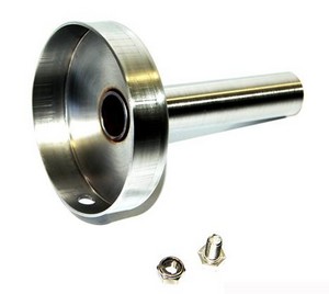

Donc la petite trompette adaptable sur un 125 mais prévoir un db Killer, ce fameux db killer se vend tout fait ou bien c'est un truc a, ou a faire, fabriquer ?

Alors pour le DB killer, on peut imaginer un truc comme ça qui se fixe sur le bout de l'échappement. J'en ai un, ça marche très très bien, et je suis du genre à ne pas aimer le bruit.

Si l'engin est aux bonnes cotes, un seul petit trou dans l'échappement (là où ça ne se voit pas), vis et écrou. Et ça tient.
