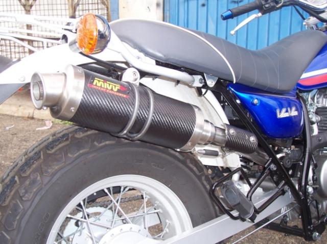

PostPosted: Sun 19 Oct - 14:24 (2008) Post subject: Echappement Reply with quote

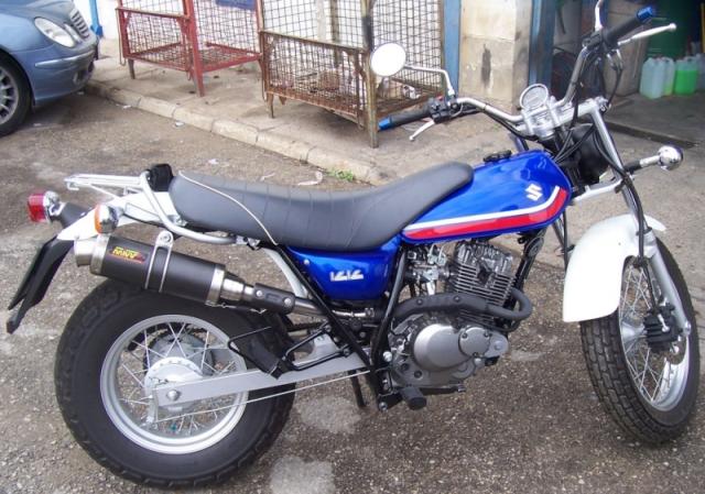

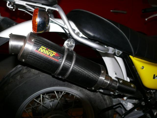

Un echap en carbone de la marque MIVV
la hyenne
Joined: 17 May 2008
Posts: 224
Localisation: 77
Gémeaux (21mai-20juin) 兔 Lapin
PostPosted: Sun 19 Oct - 21:13 (2008) Post subject: Echappement Reply with quote
c'est quoi cet engin ca a l'air terrible
la deco est chouette domage qu'il y ai le porte paquet
la hyenne

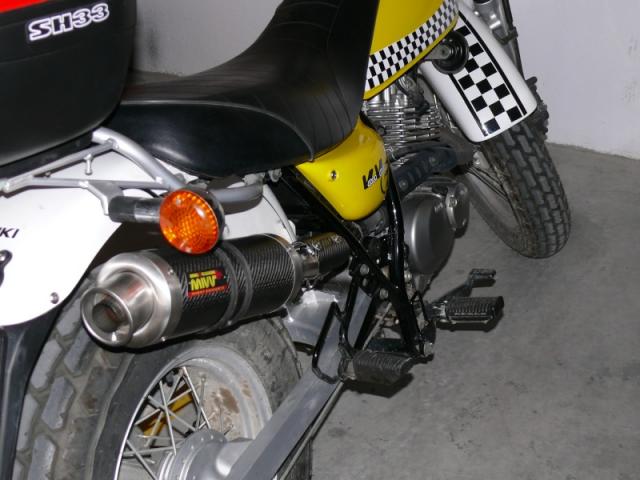

Hola
Vous pouvez voir et acheter les echap mivv à:
http://eliasracing.es/tienda/index.php?cPath=28_41_269_287_610&osCsid=a…

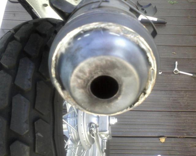

D'abord tronçonnage de la partie arriére du gourdin derriére les soudure ( j'ai commencé devant les soudures et ça vient pas )
Donc derriére les soudures (en partant de l'avant) on tronçonne.

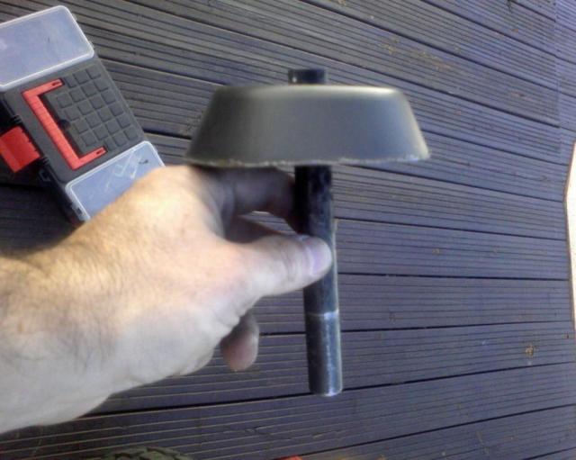

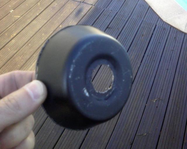

Je me retrouve avec le bout du pot en forme de cone et un tube soudé d'une vingtaine de cm.
Là j'essai de faire tourner ma belle (Sans l'embout donc) et là démoniaque pil le bruit rechercé.
Il ne me reste donc plus qu'a virer le tube chicane et refixer l'embout sur le pot , comme le décrit Chris .
Opération soudure de l'embout plus une rondelle large (Diam 12)à la place du tube pour bien fermer.
Le résultat et tip top génial , j'adore , il ne me reste plus qu'a fignoler le tout , un coup de peinture haute température
et me voila avec un résultat super nikel pour pas cher , le prix de la bombe 10€.
Voila des photos:
Le pot tronçonné:
La partie arriére du pot aprés tronçonnage:
Une fois la chicane enlevée , la partie à ressouder:
