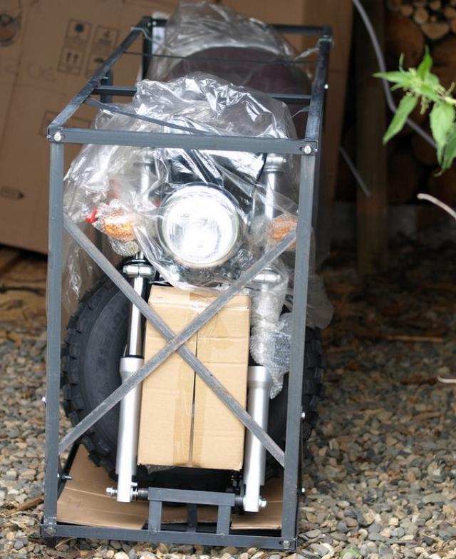

Commande passée au téléphone le vendredi avec Sammy... qui a oublié de la saisir  . Heureusement les vacances sont bientôt là  . Sans nouvelles je rappelle le samedi et tout rentre dans l'ordre. Ouf.
Le jeudi la bête arrive :

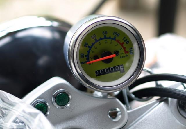

Avec 650 mètres au compteur :
Démontage de la caisse laborieuse avec mes outils du dimanche les boulons soudés par la rouille. Obligé de finir au marteau.

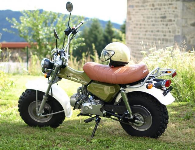

Il y a un gros logo Skyteam a l'arrière de la selle. Beurk.
Mon moteur est métal pas peint. D'autre sont noirs... Ca tombe bien, je préfère comme ça.

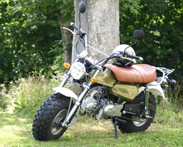

Après montage comme indiqué dans la notice sauf que :
- l'entretoise de la roue n'est pas dans le carton mais accrochée à l'odomètre
- y'a des emballages et encore des emballages, faut prévoir un sac poubelle complet !
- j'ai pas su s'il fallait remettre les rondelles de l'axe de la roue avant. Quand je me suis posé la question watabike était fermé. Je les ai pas mises et j'ai pas osé appeler pour ne pas avoir a tout recommencer. Je reste comme ça.
Pression des pneus : 3.5 bars a l'avant au lieu de 1.8 !
Le démarrage fut laborieux. Qq'un l'avait déjà dit mais quand la béquille est mise on peut pas démarrer. En fait c'est trompeur parce que le moteur démarre mais cale tout de suite. J'ai mis quelques minutes avant de comprendre. L'angoisse. Et après  .

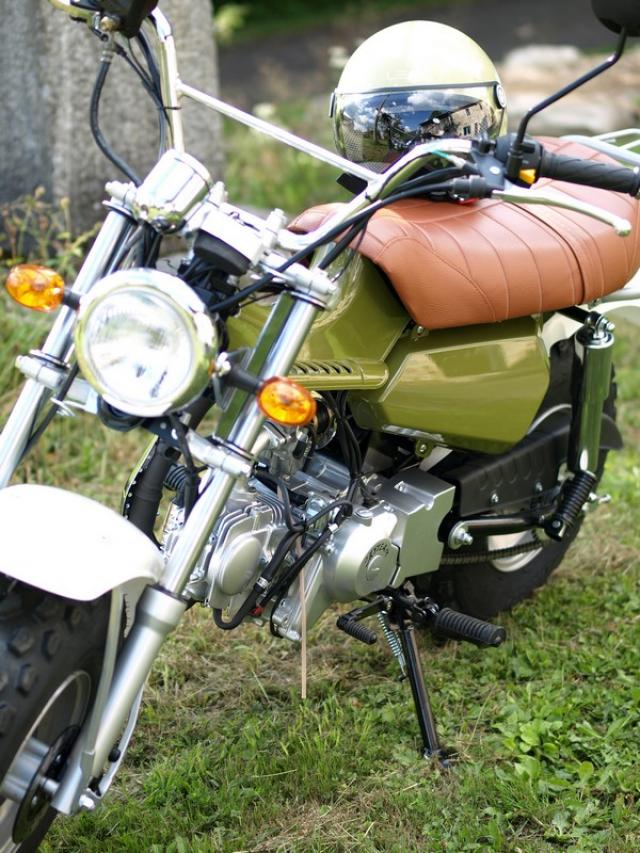

Jolie petite bestiole ! mais c'est quoi ce tuyau qui pendouille ? Il ne devrait pas passer au centre du moteur ?

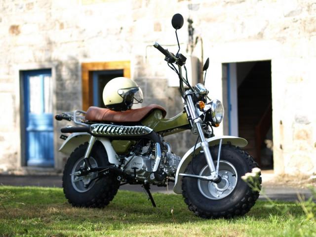

J'aime beaucoup la selle marron avec les carénages vert, ça rend vraiment bien!  Okay

Comme ca elle est vraiment tres sympa,bravo Okay

- Le faisceau électrique est pas beau : il y a beaucoup de contacts électriques non protégés, la faute à des gaines trop courtes
