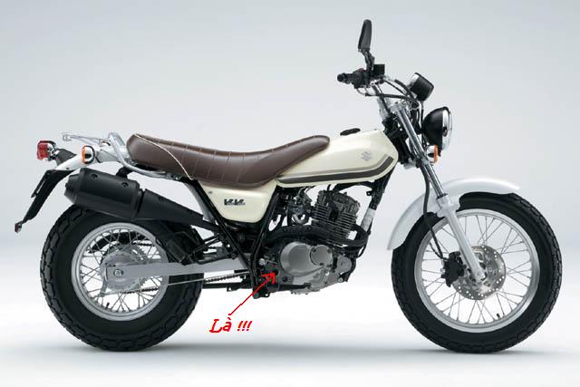

Peut on installer un kick sur une vanvan 125 de 2006 ?

Justement sur mon K10 il y a un emplacement pour le Kick!!!
Du coup je me demandais si c'était juste parce que le bloc est utilisé sur d'autre moto ou si il y a réellement possibilité d'en monter un.
Le mecano de chez suzuki m'a dit qu'il y regarderai à l'occasion de la révision des 1000, à savoir dans 3 semaine si tout va bien!!!

Et je viens de checker des photo de Vanvan 2006 et cet emplacement à l'air d'exister aussi...
Le premier de nous 2 qui a un kick a gagné!

Je reviens de chez mon concess. Apparemment même si il y a un emplacement il me dit qu'il n'y a rien de prévus à l'interieur du carter pour l'installation... Reste que si il y a un emplacement il doit bien y avoir qqch à faire!!!!! Merde!
Les vieux carters servent,mais la pignonnerie interne,le mécanisme du kick,le pignon fou qui permet de transmettre le mouvement a l'arbre primaire ne doivent pas avoir leur emplacement de prévu a l'intérieur de la boite.Et ça fait quand même du volume !
Juste le mécanisme du kick pour illustrer :

Je confirme après livraison de mon aujourd'hui je l'ai inspecte sous toutes les coutures, et même sur les modèle L3 il y a bien un endroit ou c'est mis (coter droit assis sur le breton) Kick Starter donc je pense que ca doit être jouable au final :( j'aimerais bien lui rajouter un ptit kick pour le coter old school Very Happy

Faudrait que vous trouviez sur quel autre moto ce carter a été utilisé. Il est fort probable que si il y a l'emplacement, c'est que c'était utilisé sur un autre modèle de moto.
Par contre, après, rentrer le mécanisme du kick dans le carter, faut voir.

En forçant un peu tout rentre Wink

ça doit être possible,
http://vanvan125.jimdo.com/2011/11/10/ca-c-est-de-la-modif/

En effet !!! C'est un bon signe par contre c'ests bien ce qui me faisait per c'est que le kick en lui même n'aura pas beaucoup de place avec le resort de rappel de pédale de frein :/ c'est qu'il y a du monde côté droit de la vanvan XD
