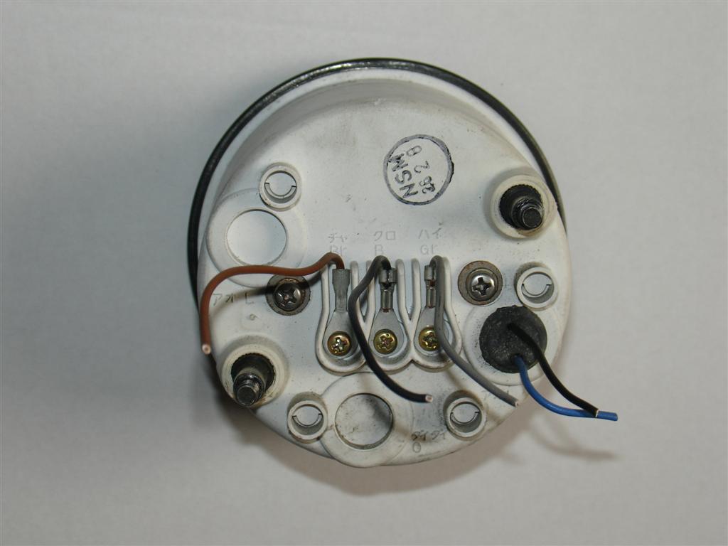

le fil rouge sur le bouton rouge, le fil vert sur le bouton vert

etant archi nul en electricite porrais tu M3MOREAU  me dire ou a quoi tu relie le fil
rouge
orange
vert
noir
blanc
car en plus je suis nul en anglais merci d'avance

PostPosted: Thu 23 Jul - 09:45 (2009) Post subject: Compte Tours Reply with quote
peux-tu me l'envoyer que je le lise tranquillement et evalue les risques si je me lance.

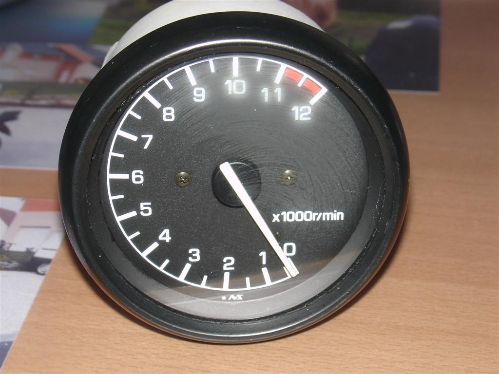

C'est commandé, j'ai trop l'habitude de mater un compte tours. Bibiche le veut, ça permet de savoir si on peut ou doit rentrer un rapport, et pour roder c'est pas mal non plus !
De plus le look est sympa, colle bien avec le compteur.

voila c'est fait j'ai suivi vos conseils et mis tous les switchs sur off
ca marche super (branchements dans le phare et sur la bobine)
j'ai fais un essaie et avec un 14/51 je peux posser la 3eme a 60kmh et ont n'est qu'a 9000tours
avec un compte tours on peut mieux exploiter le moteur car avant je ne poussait pas + de 7000/7500 (a l'oreille)
merci encore pour vos conseil et bonnes vacances

Compte tours reçu aujourd'hui, monté aujourd'hui ! Very Happy
Le plus long en fait est de faire une jolie patte qui permet d'avoir l'angle et la position qui va bien, branchement tout dans le phare sauf fil vert à la masse de la bobine, j'ai tout passé dans deux souplissos noirs.
Look super belle lumière jaune et fonctionnement pour l'instant à l'arrêt, je continue le rodage demain !

Moi je lirais (Br) (B) (Gr), si ca fait avancer le shmilblick
