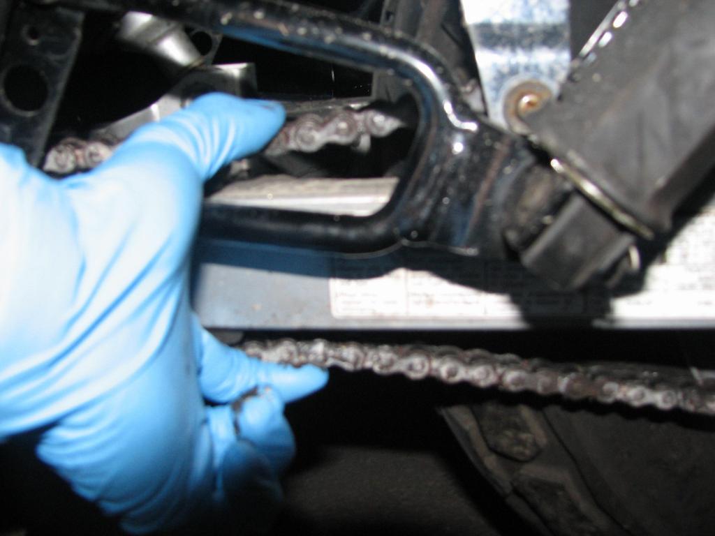

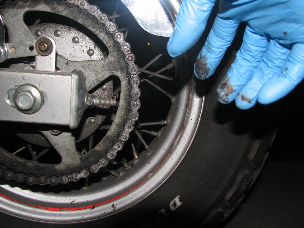

Je lance un ptit topic pour ceux qui se demande quand changer sa transmission.
Pour ma part je suis à 17000Km
Alors pour le savoir:
-Pincer la chaine vers son interieur
voyez la photo
Ensuite
tirez la chaîne entourant la couronne vers son opposé
comme sur les photos
Si vous constatez un jeu assez important comme moi, alors n'esitez surtout pas à le changer
regarder aussi le battement entre le maillon et les dents de la couronne
A plus
ptit lolo

C'est surtout la dernière photo qui parle le plus!

Oui, à la première on peut retendre, à la dernière, les maillons n'ont plus le bon pas, il faut remplacer. Okay

La première ne sert qu'à démontrer que même tendue, la chaîne ne tire plus que sur une dent de la couronne.
Alors je ne te dis pas la tronche du pignon de sortie de boite !
