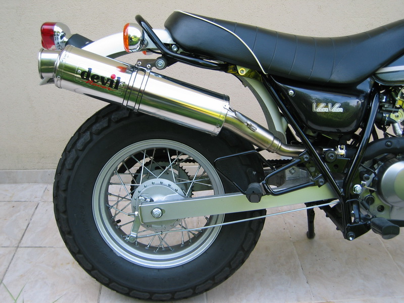

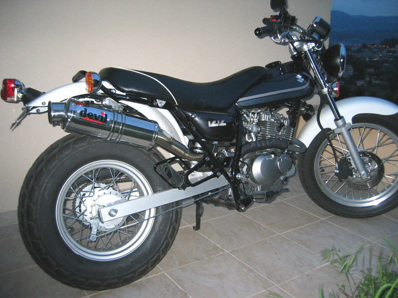

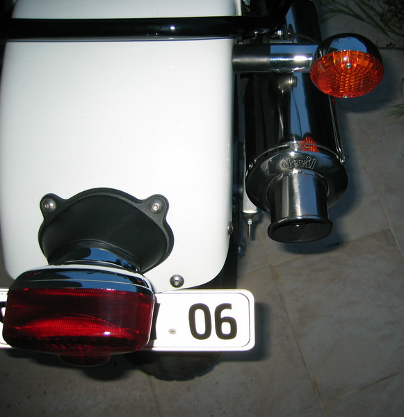

J'en ai révé et j'ai osé : rir
Avant :
et Apres :
il etait vraiment trop grand à mon gout.. Very Happy
VV K8 Metallic Phantom Gray presque... d'origine

Super boulot Christo06 Okay
Dis nous tout !
Combien de cms as tu retiré ? Comment ?
Qu'est ce que cela implique: modif de la chicane ? performances différentes ?
Encore bravo

voila qui est mieux en effet

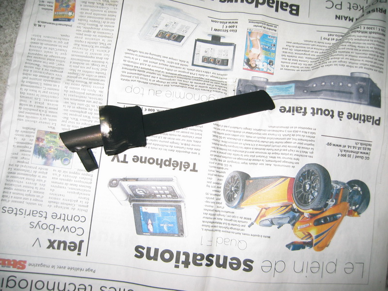

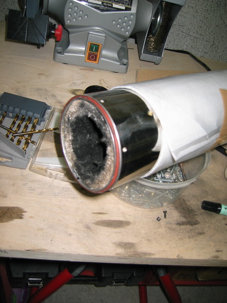

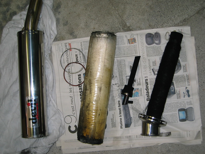

Dégager (a la perceuse) le "Pop" de la chicane pour la sortir
La chicane:

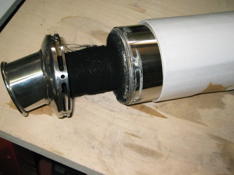

Dégager Tous les "Pop" de la "cloche" d'echappement. Aussi pensez à bien Protéger le pot contre les Rayures.

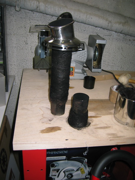

Sortir tous les elements du pot
Le Pot complètement Démonté
Dégager la plaque Devil (pas le plus simple) toujours par percages des rivets.
Cette operation n'est pas la plus simple car les rivets d'origine en inox sont
vraiment costauds. Je conseille aussi avant d'entreprendre tous cà de bien avoir
des forets métaux de top qualité.

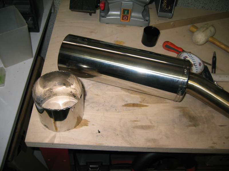

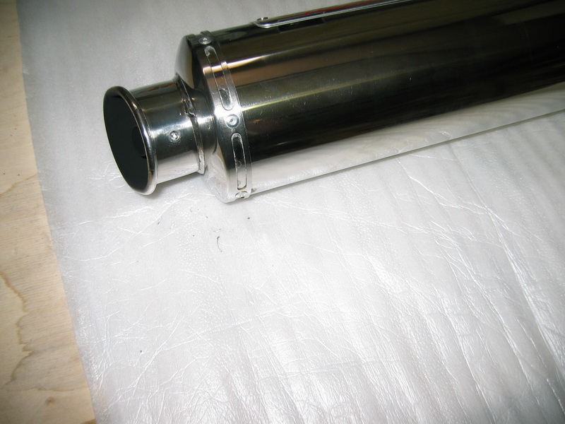

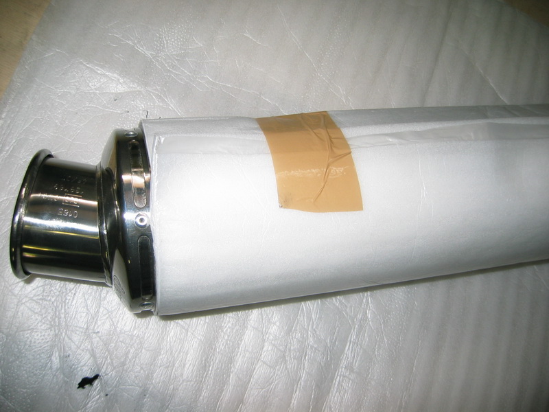

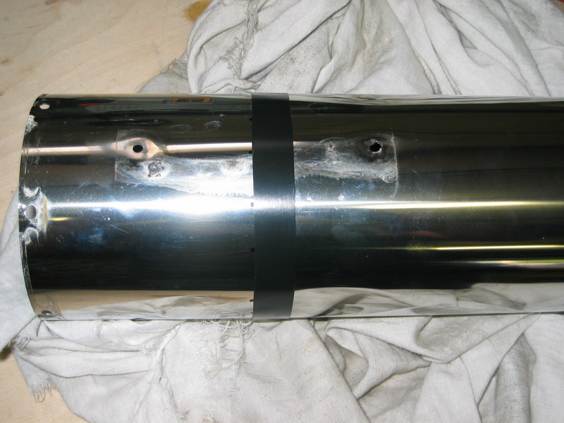

Prise de mesure tout autours du pot et pose de scotch pour le guidage de la découpe
à la disqueuse
Découpe Termineé !! 10cm de moins
Attention l'inox se découpe presque comme du beurre
bien plus facile à couper qu'à percer!!

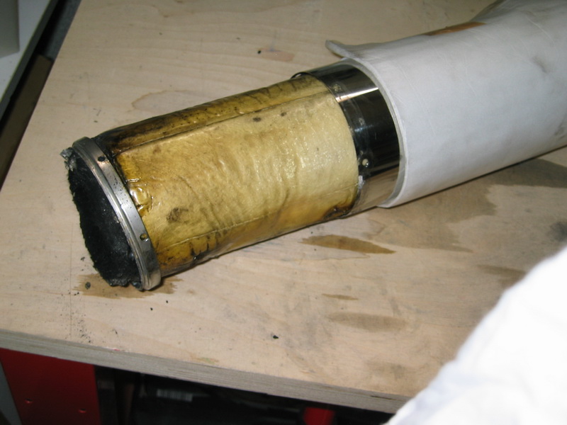

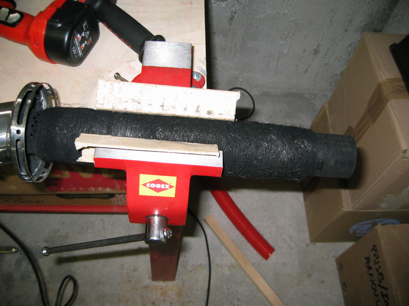

Découpe de 10 cm de la partie intérieur soudée à la "cloche"
Remontage de tous les éléments (apres découpe aussi de la "laine" d'echappement)
puis perçage des nouveaux trous pour remonter la cloche d'echappement
Bien remettre le joint intérieur

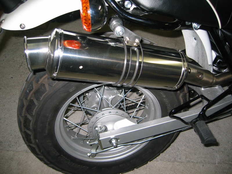

Remontage de la "Cloche" avec rivets "Pop"
Remontage de la Chicane 1 "Pop"

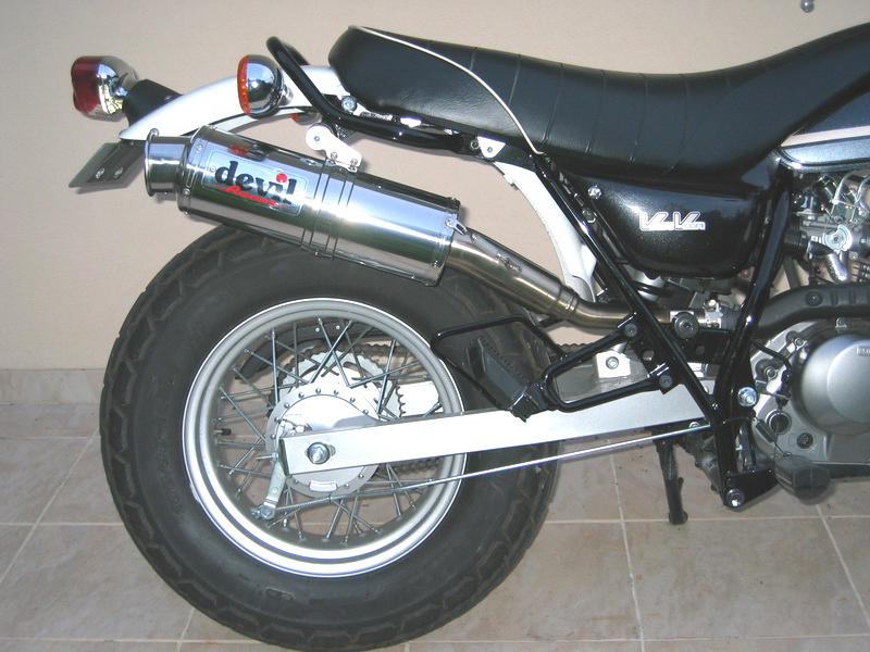

Remontage du pot sur la bécane en Inversant le sens de la Pate
de maintien pour le collier du pot.

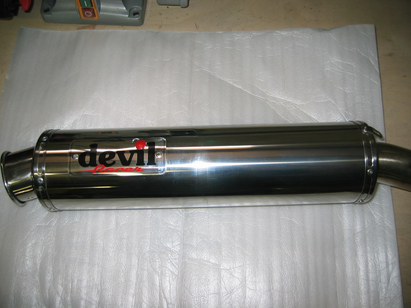

Et  enfin dernier perçages de 2 trous pour la repose de la plaque Devil
C'est Terminé !!

Au niveau du bruit : evidement moins discret mais vraiment correct et raisonnable
(je rappelle que j'avais déja precedement Ouvert la chicane de 9mm à 11mm)
Au Niveau des perf j'ai juste fait le tour du quartier et rien de bien flagrant
aussi ma modif etait juste pour une question de Look
et je trouve maintenant l'ensemble beaucoup plus homogène car d'origine
quesqu'il est long ce Devil....

bravo pour le tuto  et pour le resultat final très propre  ça donne vraiment un autre aspect qui casse moins
la ligne de la tongue.
car tu as raison le devil d'origine est beaucoup trop long

Aussi j'ai remis la plaque Devil pour
cacher un des trous precedents de la plaque
(voir avant derniere photo du tuto.)
