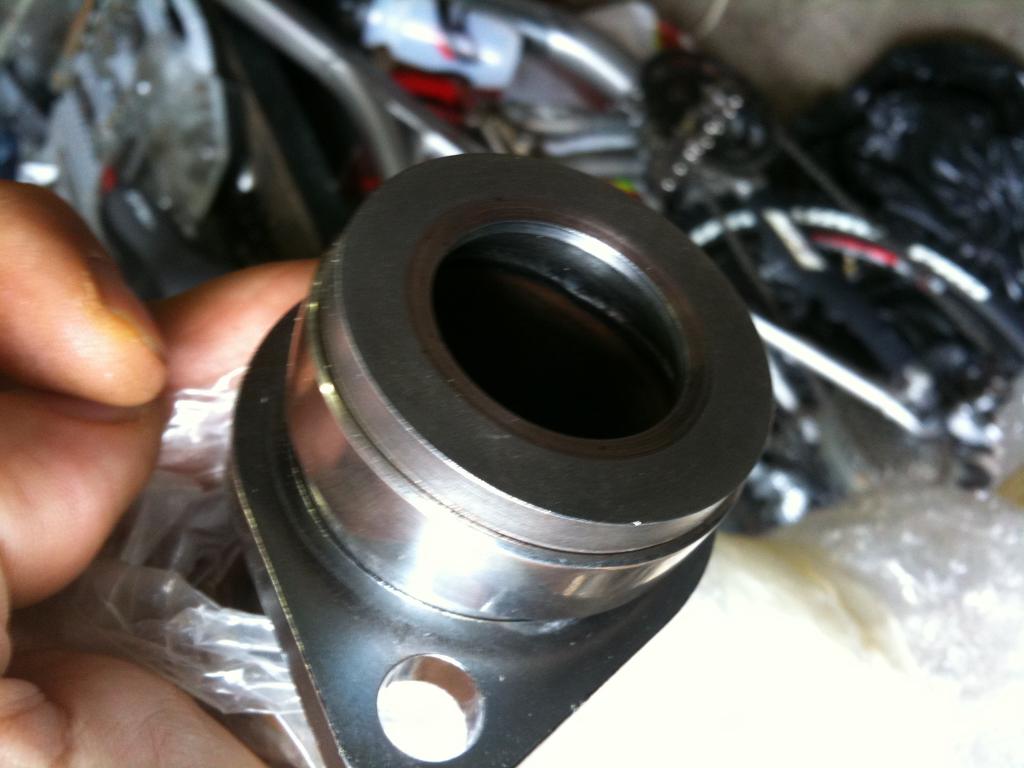

voici l'adaptateur qu'il ma fabriqué pour mon pot de vanvan 200 (montage ,démontage 2sec chrono !!! )

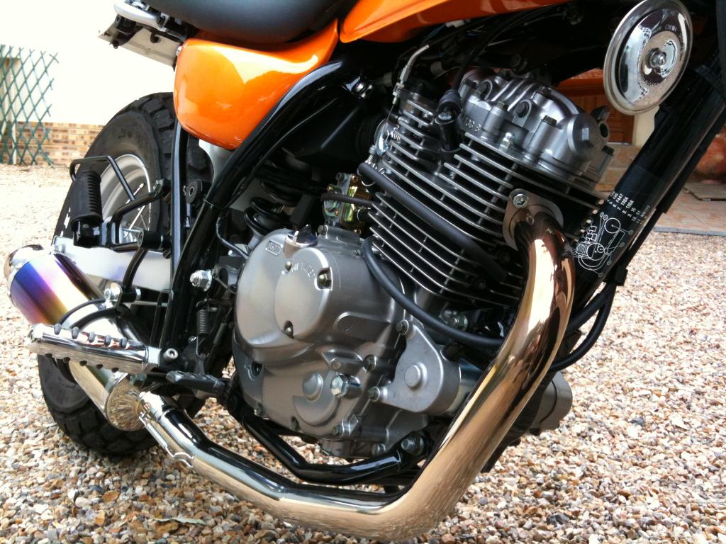

un peu genre 600XT ,  un super bruit surtout avec mon pot passage bas ,  je vous dit pas quand je prend un virage du coté du pot quand il résonne sur la route , sa clak !!! Very Happy
je suis en rodage donc pas de folie pour le moment , mais je sens le coup de pied au cul kan meme bien plus costo qu'a l'origine !
il me reste a faire mes réglage carbu (gicleur) et un pignion de au moin 2 dents de plus !
pour ce que sa intéresse , voici les photos de la cale pour adapter un pot de vanvan 200
résultat final Okay

super boulot ,j'adore ton pot ligne basse ; c'est homologué?

j'avou j'ai ésiter pour la peindre en blanc nacré mais bon je regrette pas mon choix , orange lamborghini Wink
pour le pot je sais pas il y a une chicane si tu veut la metre et sa fait pas plus de bruit que l'origine !
pour ma part je l'ai retirer Arrow

Félicitations VanVan27, bon le kit c'est pas légal, mais c'est tellement moins dangereux un deux roues qui avance sans géner les bagnoles, surtout qu'aujourd'hui on a du frein !
Et le pot, une merveille ! C'est vrai qu'au départ la tongue doit avoir un look "tout terrain", "plage" mais personne n'y va.

Pour ce qui est de l'adaptateur, cela doit forcement venir d'une réalisation au tour... pas de dispo dans le commerce!

j'ai vendu mon pot a quelqun du forum et je lui ai filé l'adaptateur avec , je n'ai donc plus de cote pour en refaire faire !

je vai remetre le gourdin en atendan , le probléme des pot de 200cc, le tube du colecteur et 10 fois trop gros et c'est trop libre !
impossible a régler avec mon kit ! il fallai ke je laisse la chicane pour que sa marche a peut prés !
