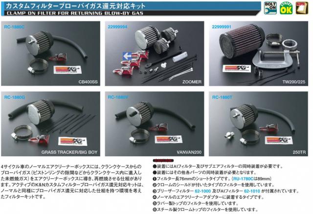

je cherche pour mon 125 un filtre comme sur la photo ci-Jointe.
Vu sur le catalogue du Japon KENZ sport (http://vanvan125.jimdo.com/accessoires/catalogues-accessoiristes/)
Est ce que quelqu'un sait comment se procurer la pièce ?
Merci par avance.

et avec la photo c'est mieux !
on voit bien le filtre et la prise d'air moteur…

comme d'hab impossible de mettre une photo.
Donc c'est
Les accessoires from Japan - I
et page 11/18 KENZ sport

t'as pas besoin de le commander au japon , des filtres cornets ça se trouve partout !! Okay

tapez " filtre a air cornet" dans leboncoin ou dans google
http://www.leboncoin.fr/equipement_moto/offres/ile_de_france/occasions/?f=a…
https://www.google.fr/search?q=filtre a air cornet &ie=utf-8&oe=utf…
vous devriez trouvez votre bonheur ,normalement Wink
sinon un bon accessoiriste moto a ça !! Okay

Alors des infos si vous en voulez en voilà Wink pas de bullshitage, du concret !
Le diamètre du cornet à installer est 42mm.
Pour le reniflard d'huile (désolé c'est technique), j'ai trouvé ça : http://www.equipmoto.fr/accessoire-moto-reniflard-huile-moto-quad.html
Reste à changer le gicleur (origine 115 pour un 120 à confirmer) et modifier un peu les réglages de l'air.
Enjoy
Le cornet est trouvable partout (mais ça vous le savez déjà maintenant Mort de Rire )

erreur sur le diamètre du carbu, 49 mm !!
Modification faite, si ça intéresse quelqu'un pour sa machine, contactez-moi.
