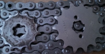

Pacha wrote:
Bonjour à tous
Quelqu'un a-t-il essayé ce kit là ??  http://www.ebay.co.uk/itm/SUZUKI-RV-125-VANVAN-K7-LO-07-13-HEAVY-DUTY-CHAIN…
ou encore cette variante: http://www.ebay.co.uk/itm/SUZUKI-RV-125-VANVAN-K7-LO-07-13-HEAVY-DUTY-XR-CH…
Attention chaine 520 au lieu de 428 (plus grosse)
Merci pour vos avis éclairés !!
Déjà avec une chaîne en maillons 520 tu vas rajouter près de 500 g au poids de ta chaîne, donc sur ta transmission secondaire. Pas sûr que ce soit l'idéal pour optimiser un petit 125.
De plus quand tu vois la dimension du pignon de 14 qui te sera fourni dans le kit Shocked , ça équivaut à un PSB en 428 de 25 dents Very Happy
Un photo pour comparer (si si, il y a le même nombre de dents !)
Pas certain que ça va faciliter le démarrage Very Happy
Perso je reste fidèle à un kit chaine en 428 de qualité et surtout bien entretenu. Et si les ingénieurs de chez Suzuki ont délaissé le 520 du RV200 pour adopter le 428 sur le RV125, ya peut-être une raison.
