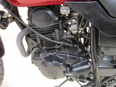

PostPosted: Fri 25 May - 10:57 (2012) Post subject: Transmission Reply with quote
Oldiebutgoodies wrote:
sur le vanvan , c'est beaucoup plus simple et surtout plus rapide de changer le PSB
Eh bah oui, je pense que c'est pour çà que le petit pignon a la cote.
Ce n'est pas le même tabac pour d'autres machines. Par exemple, sur les TW 125 et 200, il faut tomber le carter (humide) pour changer le pignon ce qui signifie "a minima" :
- vidange
- joint de carter
- pignon
... et une bonne heure de taf (si tout va bien).
Pour çà au moins, les ingés de Suze ont gazé.
