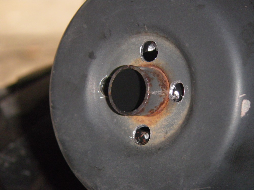

Je me tate toujours pour le faire... en plus j'ai déjà acheter un autre pot d'origine au cas ou la maréechaussée me ferait des problèmes!
Pour info tu as fait des trous de combien? 8mm?

PostPosted: Wed 23 Mar - 21:54 (2011) Post subject: Tuto: Amélioration du bruit sur gourdin d'origine......... Reply with quote
6 :)

Salut a tous!!!Je devais  acheter un pot pour booster le son du VanVan,et donc n'ayant rien à perdre,j'ai suivi les conseils de notre bricoleur chef et je suis
impressionné par le resultat,du pur TW200!!!!
Faute de materiel,j'ai opté pour les rivets,mais avec un ecrou diametre interieur de 20cm.
Je sais pas si les bleus vont apprecier,mais moi ça me botte!
Merci les potos!!

Une 'tite question pour le perçage : vous démontez le pot ou vous percez à même la meule ?

PostPosted: Tue 19 Apr - 19:12 (2011) Post subject: Tuto: Amélioration du bruit sur gourdin d'origine......... Reply with quote
pour les 4 trous c'est percé à même la meule (sauf si on a deux mains gauches comme doudou  )

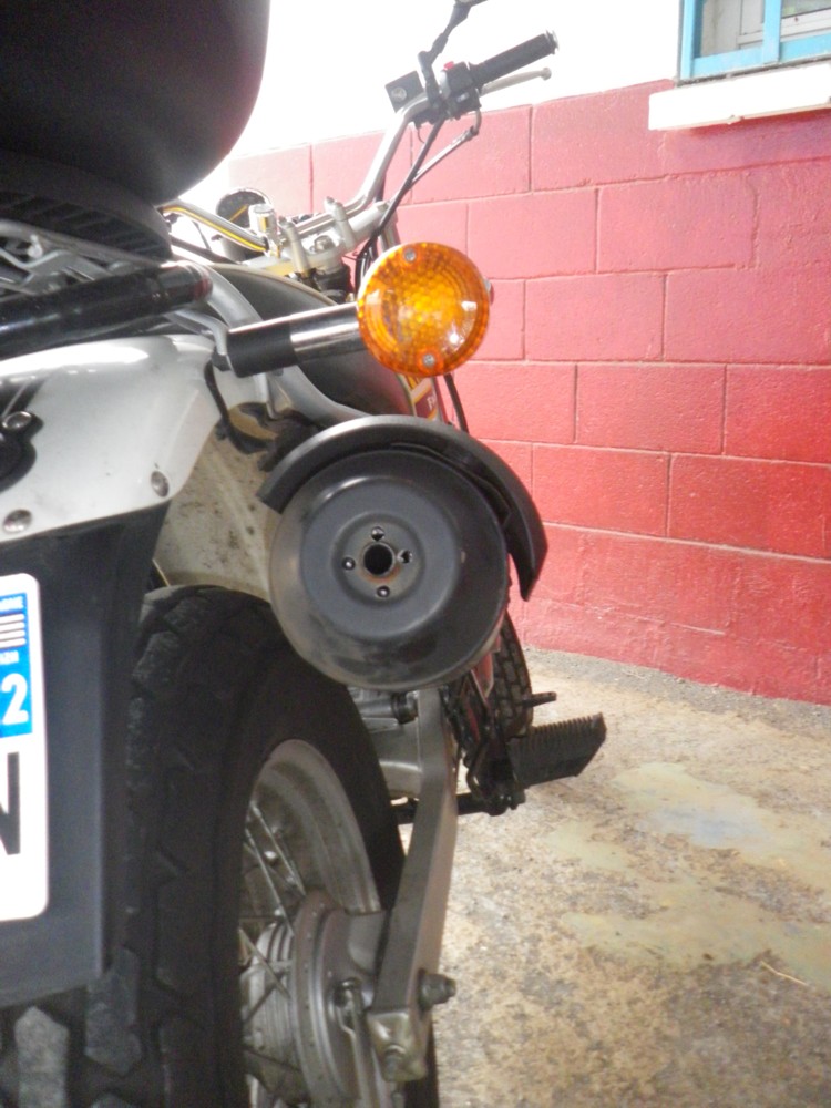

Salut.
J'ai procédé ce jour au perçage des trous sur la meule.
Un foret de 7. 4 trous et hop ! Un joil poum poum poum qui le fait bien.
Les gens lèvent la tête et la tourne pour me regarder et m'entendre passer.
Sympa ! Okay
J'ai paufiné le perçage des trous avec une perceuse plus puissante ce soir. Ils sont bien comme il faut maintenant. Very Happy

PostPosted: Sat 23 Apr - 14:48 (2011) Post subject: Tuto: Amélioration du bruit sur gourdin d'origine......... Reply with quote
ça y est, j'ai fait mes 6 trous diamètre 6mm... je dois acheter de la peinture noir Haute température pour faire du beau boulot...
