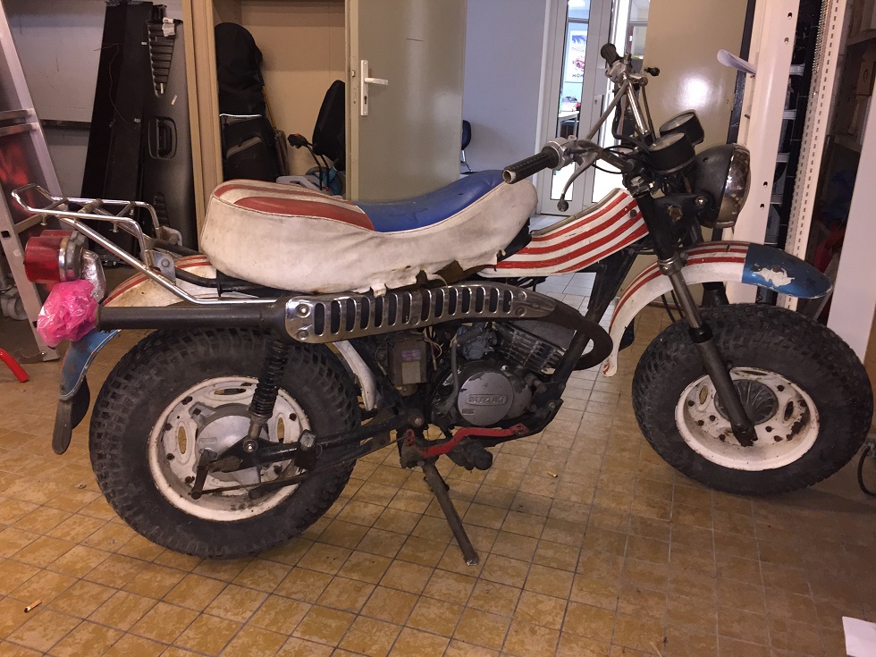

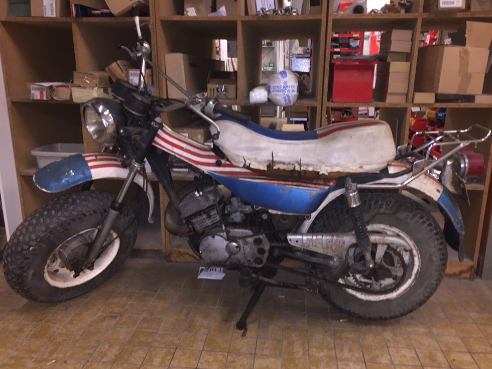

Voilà la bête, RV125
Moteur bloqué, selle HS, manque trois bricoles, mais encore sain et relativement complet.
Coté deco...
J’ai un doute sur l’année la CG indique 01/07/1977
J’ai un doute, y a t-il un moyen de recouper avec le numéro de série ?

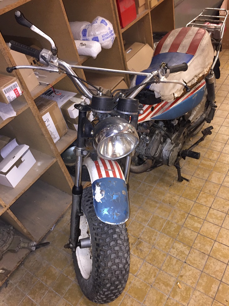

normalement le n° de chassis devrait être plus haut que mien communique le tien par MP et je te dirai si plus haut que une de 1976
j'ai un doute sur le garde debout avant

Oui le GB avant n'est pas à sa place, la cause : mise en place d'une jante arrière à l'avant.
J'ai déjà retrouvé une jante avant d'origine,etun support de GD, ça devrai se régler.

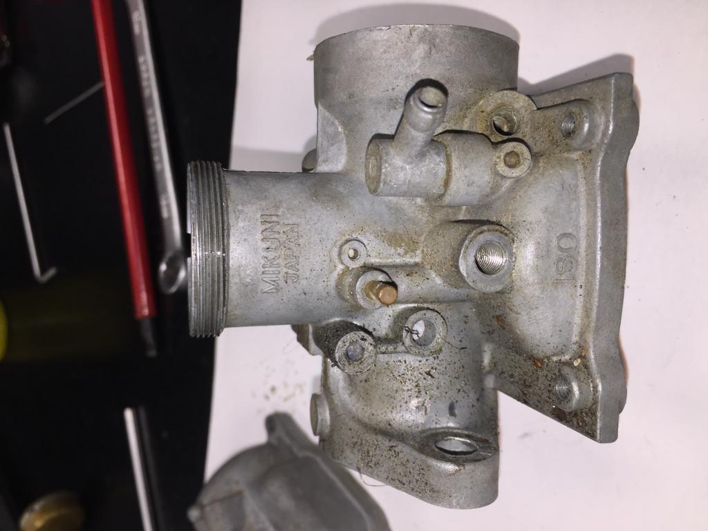

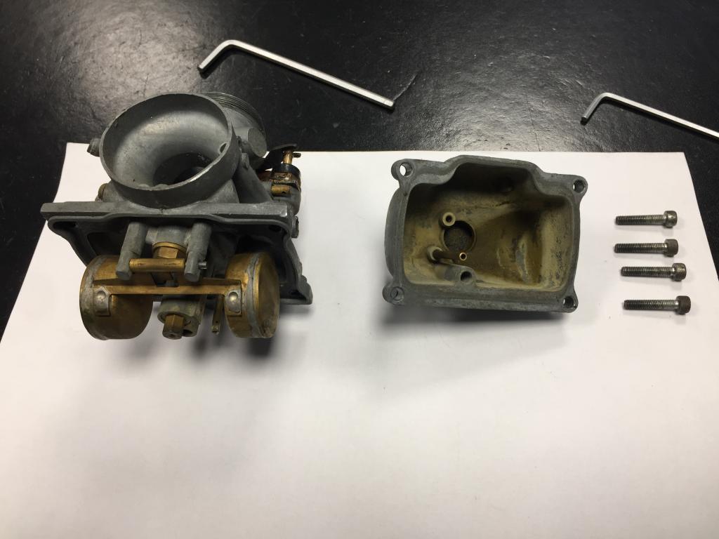

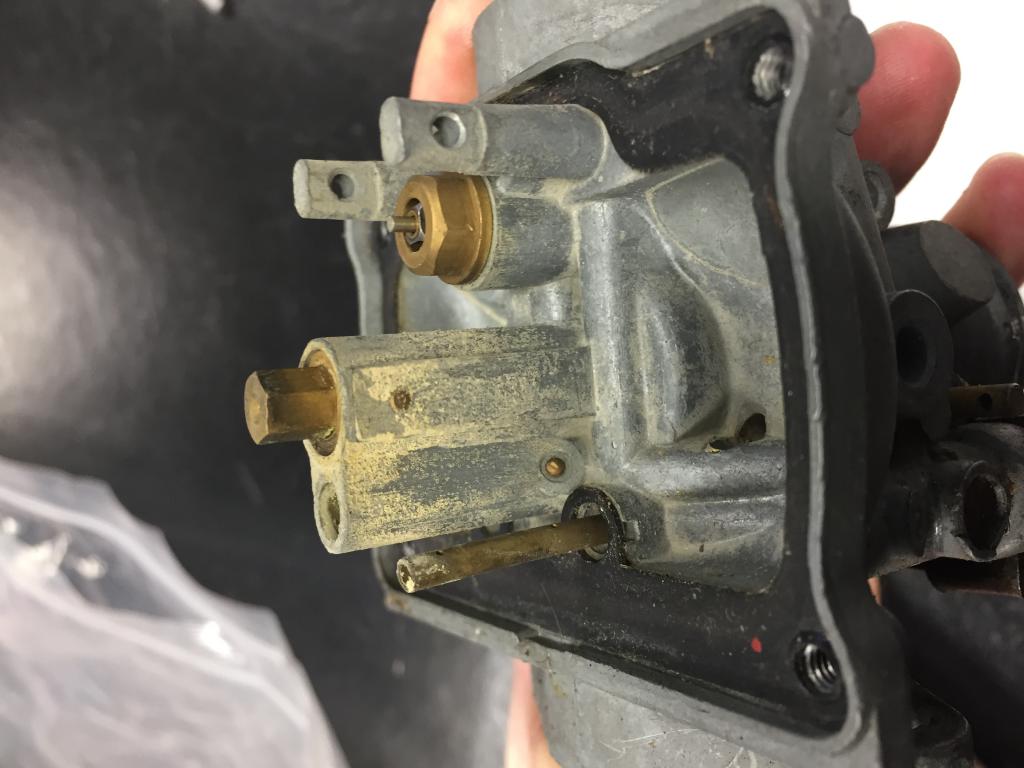

Je viens de démonter le carbu pour un nettoyage, rien de dramatique, mais j'ai investi pour mon autre resto dans un bac à ultrason, donc au bain !
Je n'ai pas encore trouvé de kit de rénovation pour ce modèle Mikuni VM 225 H, uniquement les pièces au détail, addition un peu salée...
