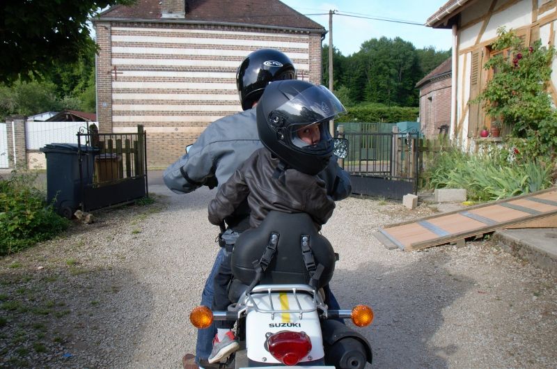

Bonsoir, Et voila j'ai fait acquisition d'un siège moto ainsi qu'une ceinture avec  des poignées. Avec le siège moto est vendu des étrier pour les pieds si éventuellement l'enfant ne toucherais pas les cale pieds, pour ma part je suis contre les pieds peuvent rester bloquer dans les étriers  et en cas de chute !!!!!, je pars du principe que les pieds doivent toucher les cale pieds sinon patience il grandira, Le montage du siège est facile et très sur, sur les photos vous pouvez voir les quatre sangles, il faudra démonter la selle, pour la ceinture il trouve ça super, plus facile que de tenir le blouson sachant qu'il n'a pas les bras assez grand pour me ceinturer avec. Et j'ai remis le pot d'origine pour éviter les brulures sans regrets .
