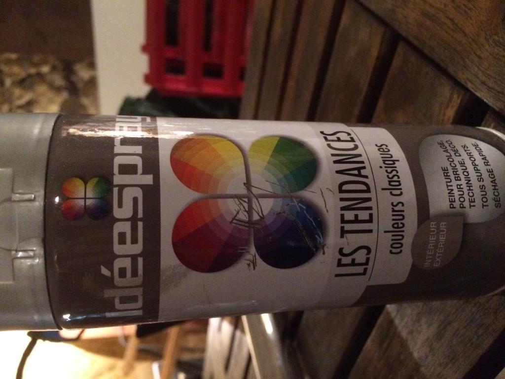

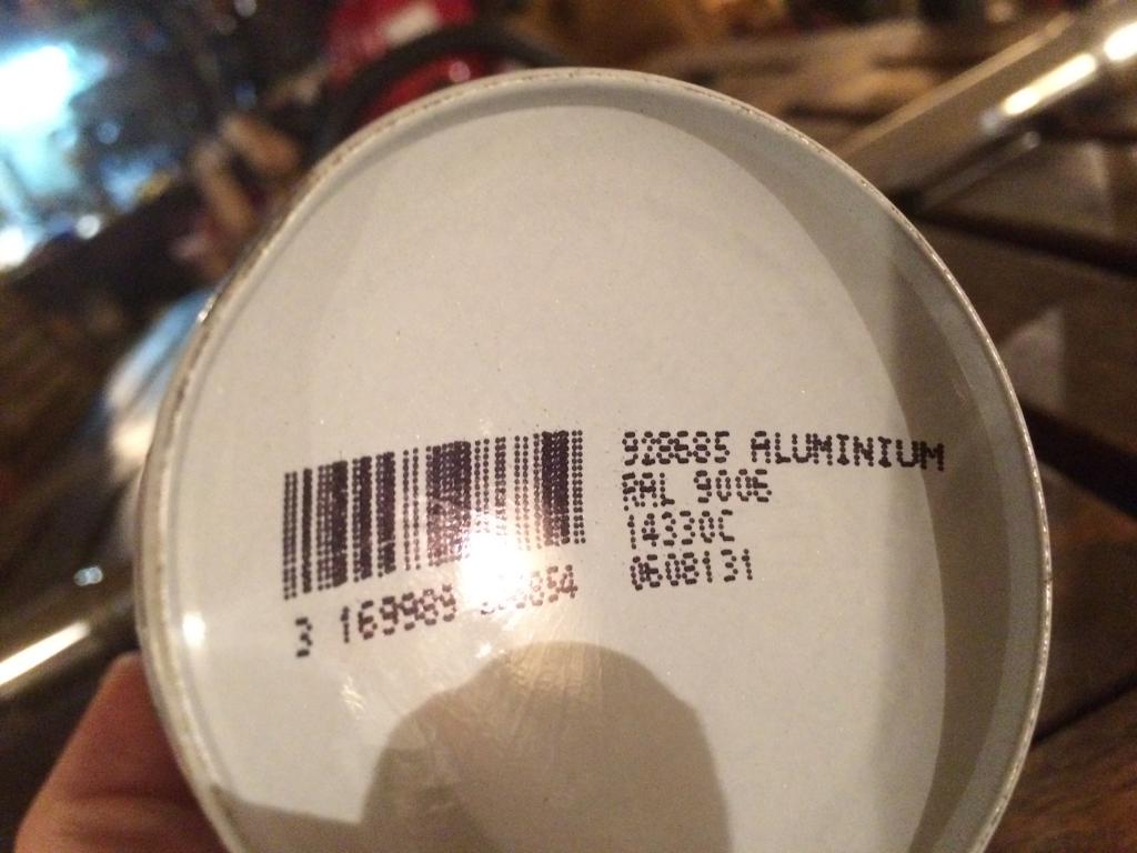

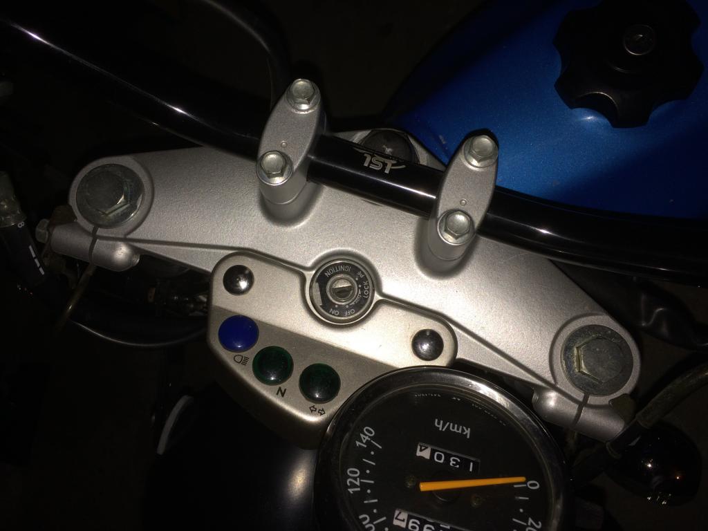

Voilà en vrac tu as le resultat sur mon Té de fourche, la tronche de l'aerosol (je ne sais plus ou je l'ai acheté...désolé) puis les refs sous l'aerosol, ce qui est important est le N° RAL qui ici est un 9006. (c'est une sorte de norme pour les couleurs)
La marque est "Idespray" mais tu peux trouver le même Ral chez d'autres marques sans problèmes.
Le mieux est de faire un test avant sur une autre pièce pour voir le rendu. J'avais fait cela sur un bout de ferraille...
Si tu te debrouille bien tu n'es pas oblidé de tout démonter, comme je t'ai ecrit j'ai juste retiré  le guidon. Pour le reste j'ai tout calfeutré avec des chiffons, et adhésif de protection peinture de Leroy Merlin... Il ne faut pas négliger cette étape pour assurer le résultat...
Voilà c'est easy !!!!

En tout cas, c'est super, car c'est bien sur la platine du T de fourche que le frottement est chez moi le plus visible.
Le rendu de ton boulot est trés bien. C'est vrai que ça donne un ensemble propre. Tout le détail d'une machine entretenue!
