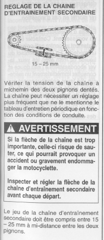

L'apparition du grincement coïncide-t-il avec la tension de ta chaine ? L'as-tu graissé ?
As-tu veillé à conserver le jeu de 15 à 25mm préconisé par le constructeur ?
Si elle est trop tendue, il n'y aurait rien d'étonnant à ce qu'elle s'en plaigne car c'est assez mauvais pour elle & pour ta transmission en général...

Chaîne graissée et tension au poil :-)
