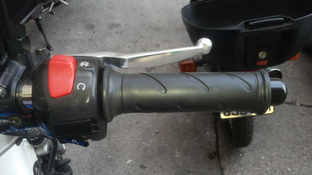

Inscrit le: 16 Avr 2014
Messages: 204
MessagePosté le: Mar 7 Oct - 18:14 (2014) Sujet du message: Changement poignées Répondre en citant
tien voila la poignée monté sur la mienne
Gof
Inscrit le: 11 Juil 2014
Messages: 105
Localisation: Mickeyland
MessagePosté le: Mar 7 Oct - 18:16 (2014) Sujet du message: Changement poignées Répondre en citant
Top merci beaucoup !
D’ailleurs elle ressemble étrangement a celle d'origine !
Petite question, ce sont des poignées spécial sur vanvan et donc sur ce genre de ducati?
car quand je vois les nombre de poignées adaptable disponible, très peu on ce genre "d'intégration de la flasque d'enroulage du câble" ...) ???
