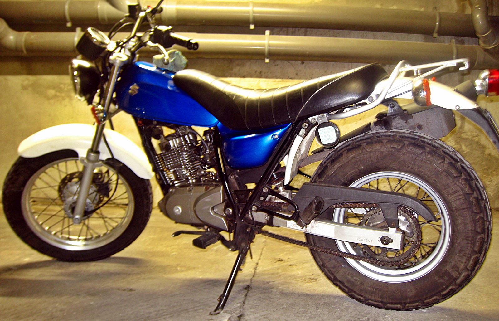

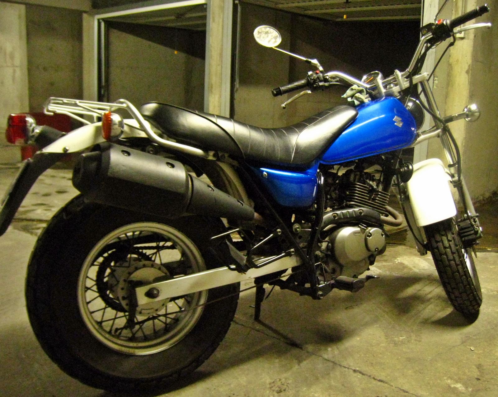

suite à ma présentation, je continue ici pour l'évolution de ma van van de 2006, modèle carbu, 23 000 km.
je compte faire quelques modifs :)
Voici les tofs à l'achat en Aout 2014 :

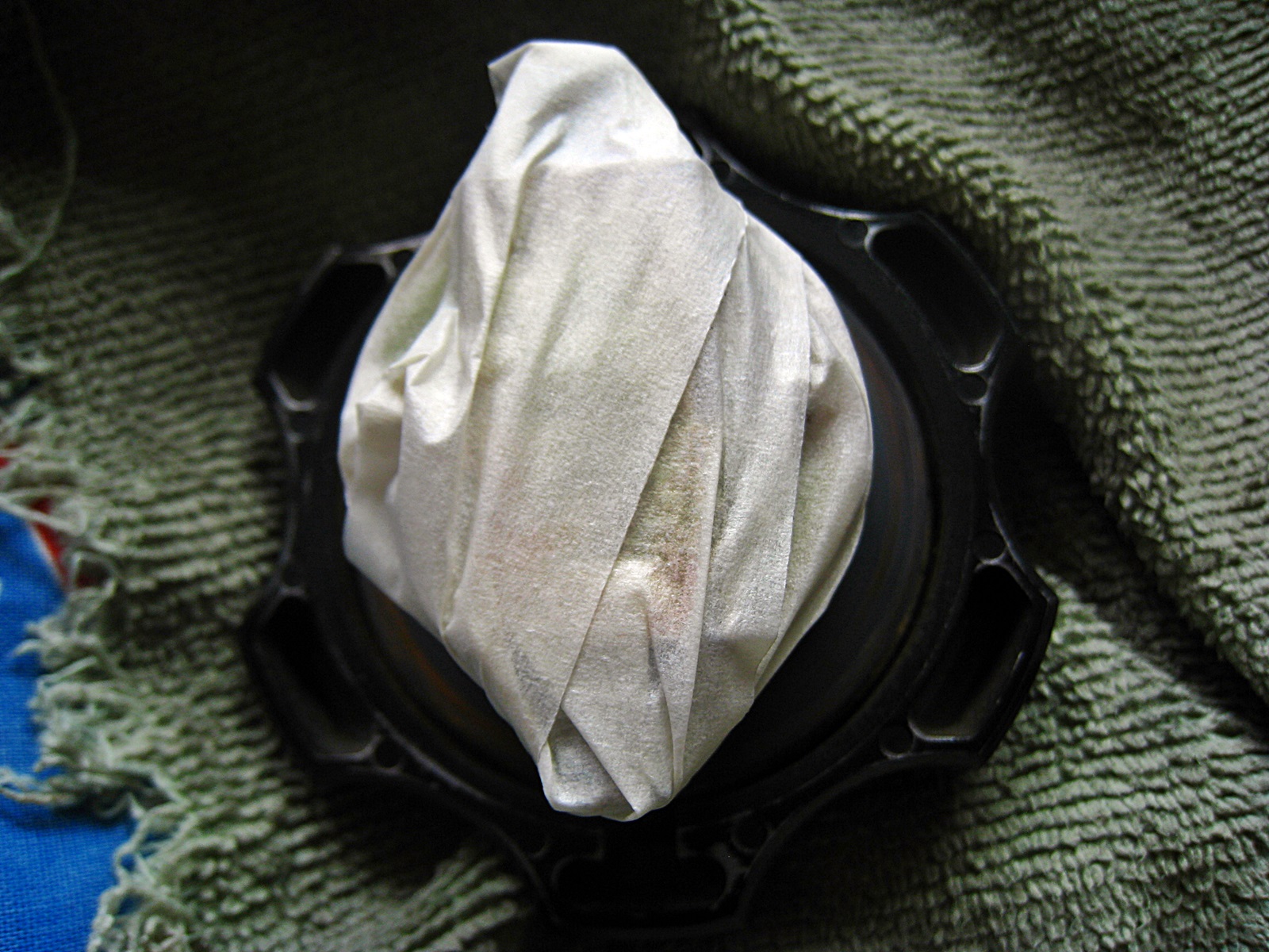

Ce week end, j'ai retiré le top case, la sacoche en cuir, les autocollants (cafe racer, warning contructeur + van van sur les caches) :

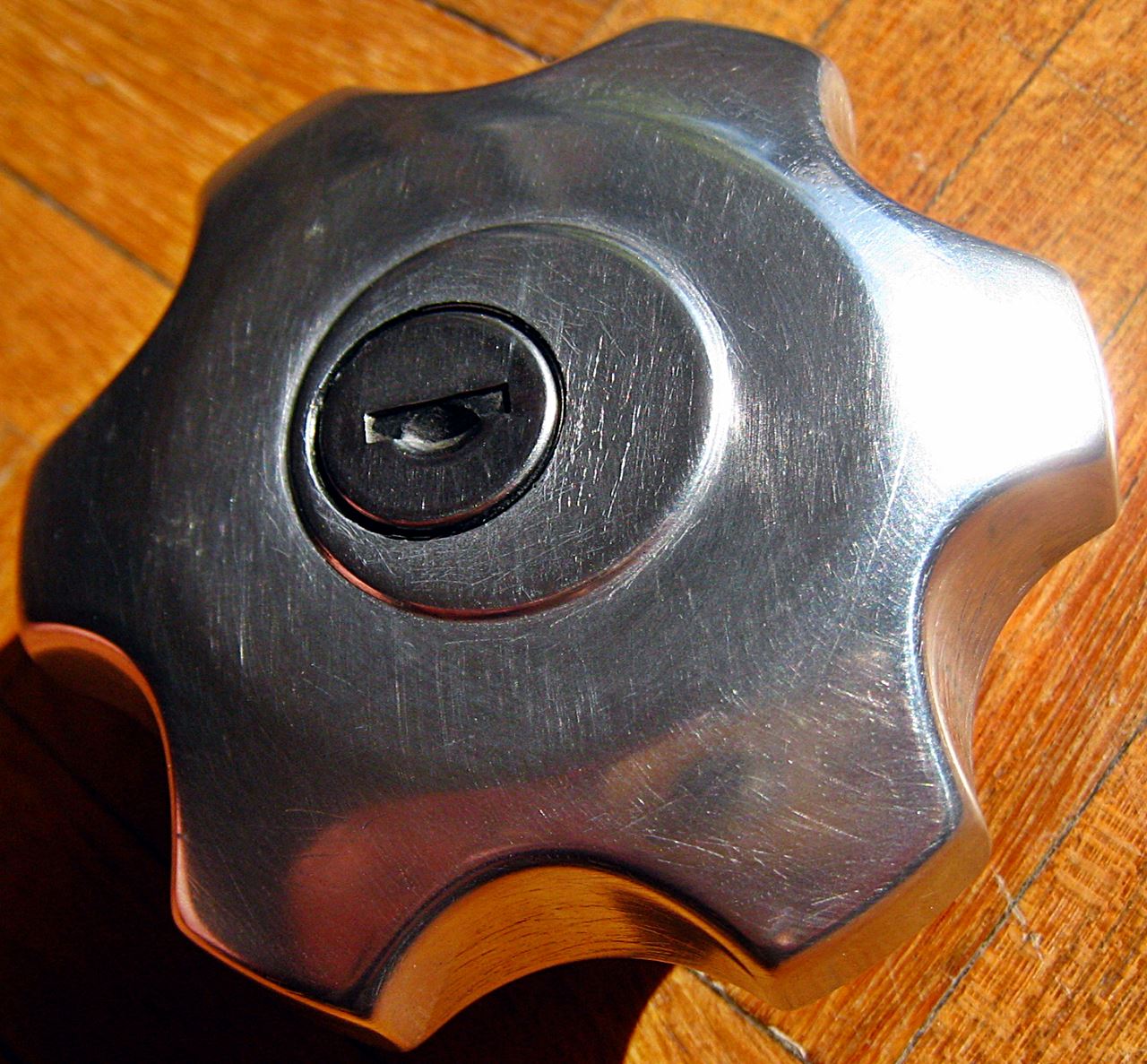

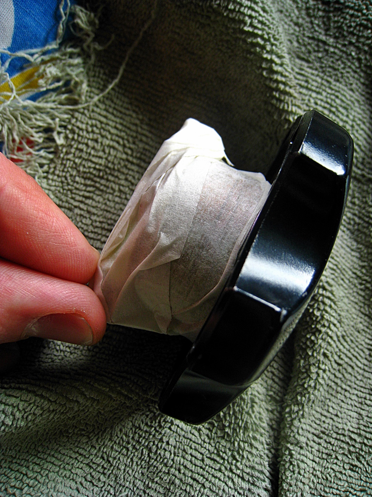

Il manque le bouchon car il était usé au niveau de la peinture et j'ai décidé de le mettre à nu pour laisser apparaître l'alu :
Il me reste du boulot dessus car il y a pas mal de rayures (le cutter pour retirer la peinture n'est peut être pas la meilleur idée) et je n'avais pas de belgom.

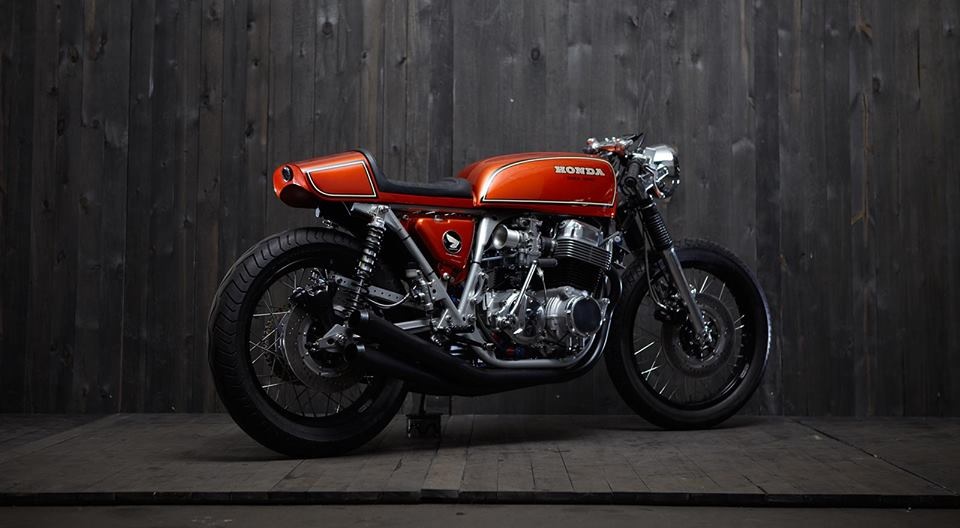

Plus tard, ça sera changement de la couleur, j'hésite entre un beau gris acier dans ce genre :
ou le candy apple red Honda

 Tu peux polir le bouchon avec de la paille de faire triple 0

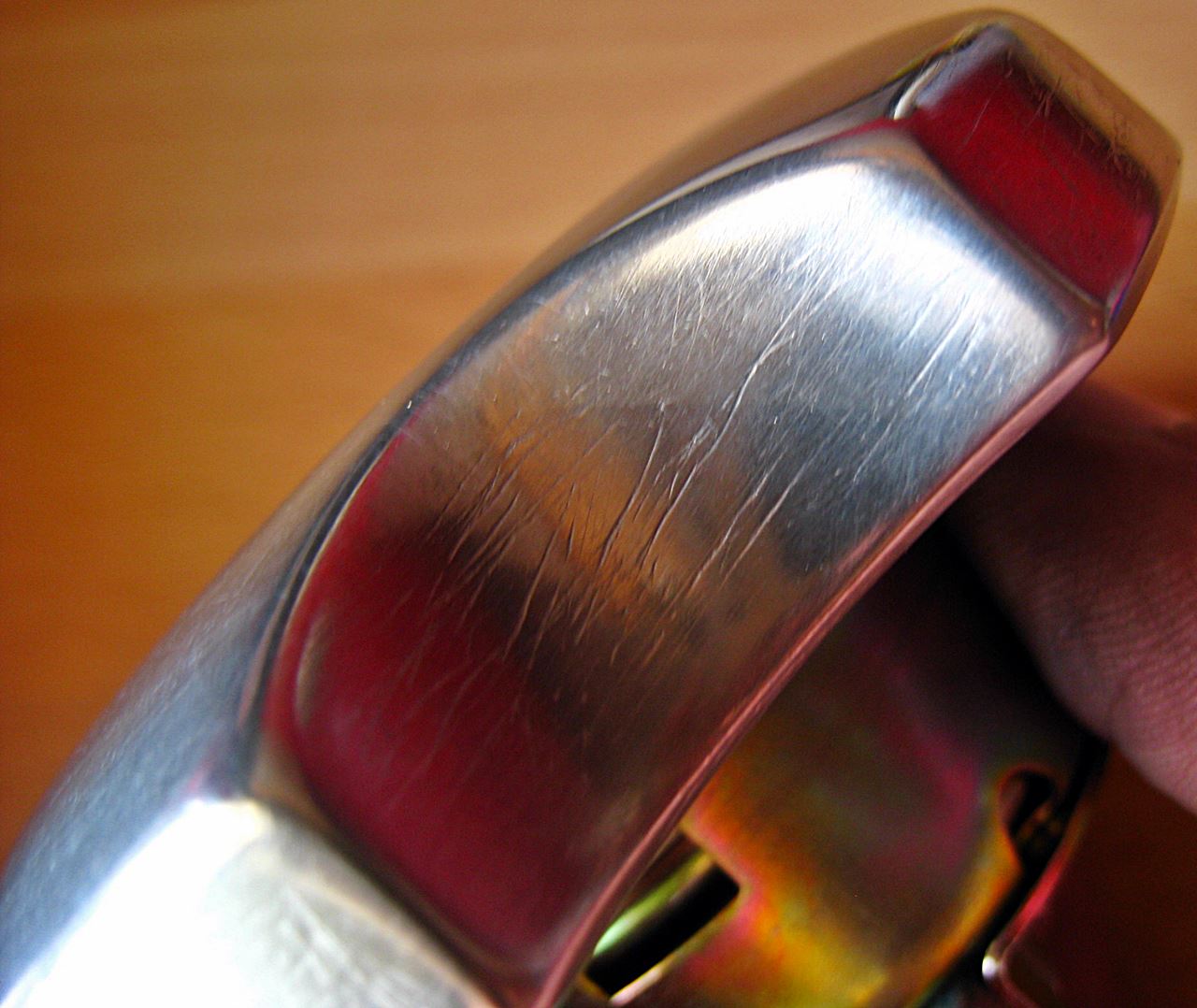

hello,
j'ai terminé le polissage de bouchon.
les rayures assez profondes n'ont pas été récupérées (j'ai poncé au papier de verre 500, 800, 1000, puis laine d'acier 000 avec belgom alu).
si vous avez un conseil je suis preneur
du coup, je me demande si la technique du cutter vue sur le tuto pour retirer la peinture est vraiment la meilleure ou du moins la plus "safe"
ou alors je m'y suis mal pris...
une fois le bouchon mis en place, le rendu est bien et l'effet est là (les grosses rayures sont situés sur les côtés...)
donc dans l'ensemble je suis plutôt content

A mon avis tu peux poncer avec un grain plus gros (que le 500) pour récupérer les rayures. C'est du papier à l'eau? Sinon bah justement pour enlever la peinture le papier à poncer gros grain est aussi efficace et évite les rayures. C'est ce que j'ai fait sur les embout de guidon. OU alors encore acide chlorhydrique dilué çà marche aussi ...

@ Kisa : bien reçu, je vais attaquer avec du papier plus gros sur les côtés !

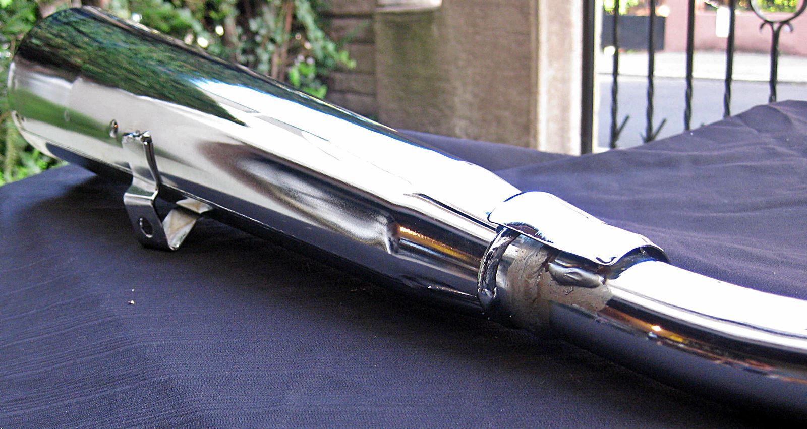

@ sloop : super rendu sur ta tongue. je verrais au moment venu, j'aime bien le candy apple red aussi. j'en ai pas encore vu...

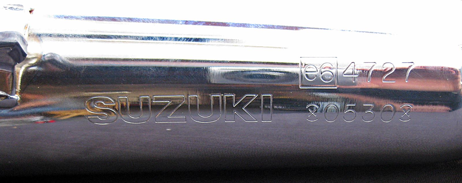

voici les photos de la ligne, elle était monté sur une GN de 1993, elle a 500 bornes, ça bwiiillle !
il faut que je trouve la ref du joint de collecteur, les deux vis car les miennes sont fatiguées et comment faire pour la fixation. il y a-t-il un système plus discret que la pâte en V ?

Pour ce qui est de rattraper les rayures l'idée en fait c'est de rattraper la profondeur des rayures et pour bah faut enlever de la matière au ponçage.
N'attaque pas trop gros non plus. Faut que tu teste sur des petites zones et t'optimise au fur et a mesure. Le maître mot c'est la patience.
Pour la papier a poncer l'alu est tendre donc utilise le papier qui va bien.
Et surtout ne pas appuyer sur les arêtes. (ni ailleurs d'ailleurs)

merci pour les conseils pour le bouchon Wink

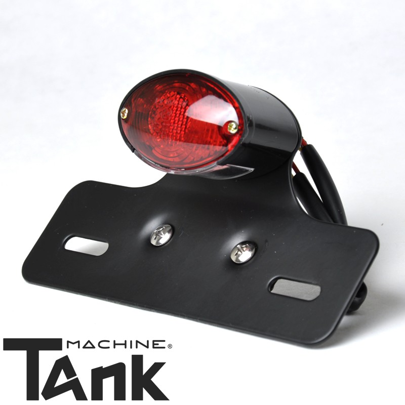

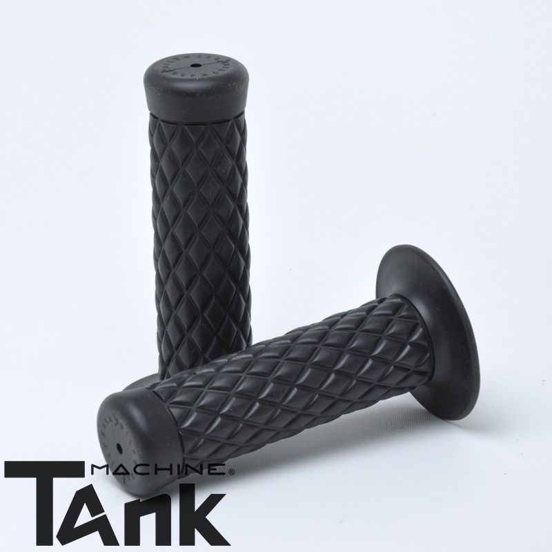

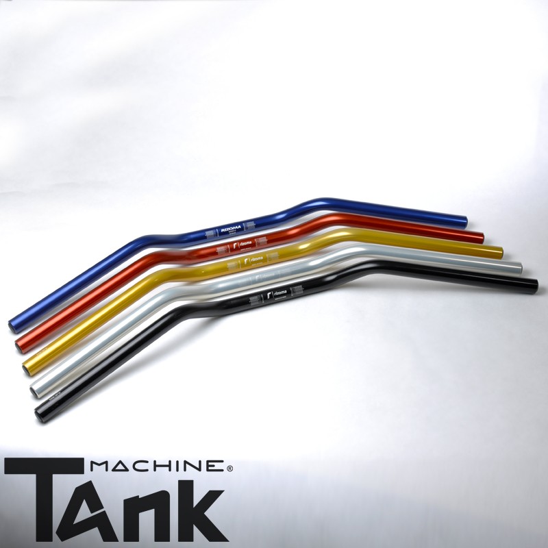

voici les quelques pièces achetées ce mois-ci avec un montage prévu si tout se passe bien pour ce long week-end (pont !) du 11 novembre.
J'ai également acheté de quoi peindre les gardes boues en noir ainsi que le réservoir & caches en rouge traffic !

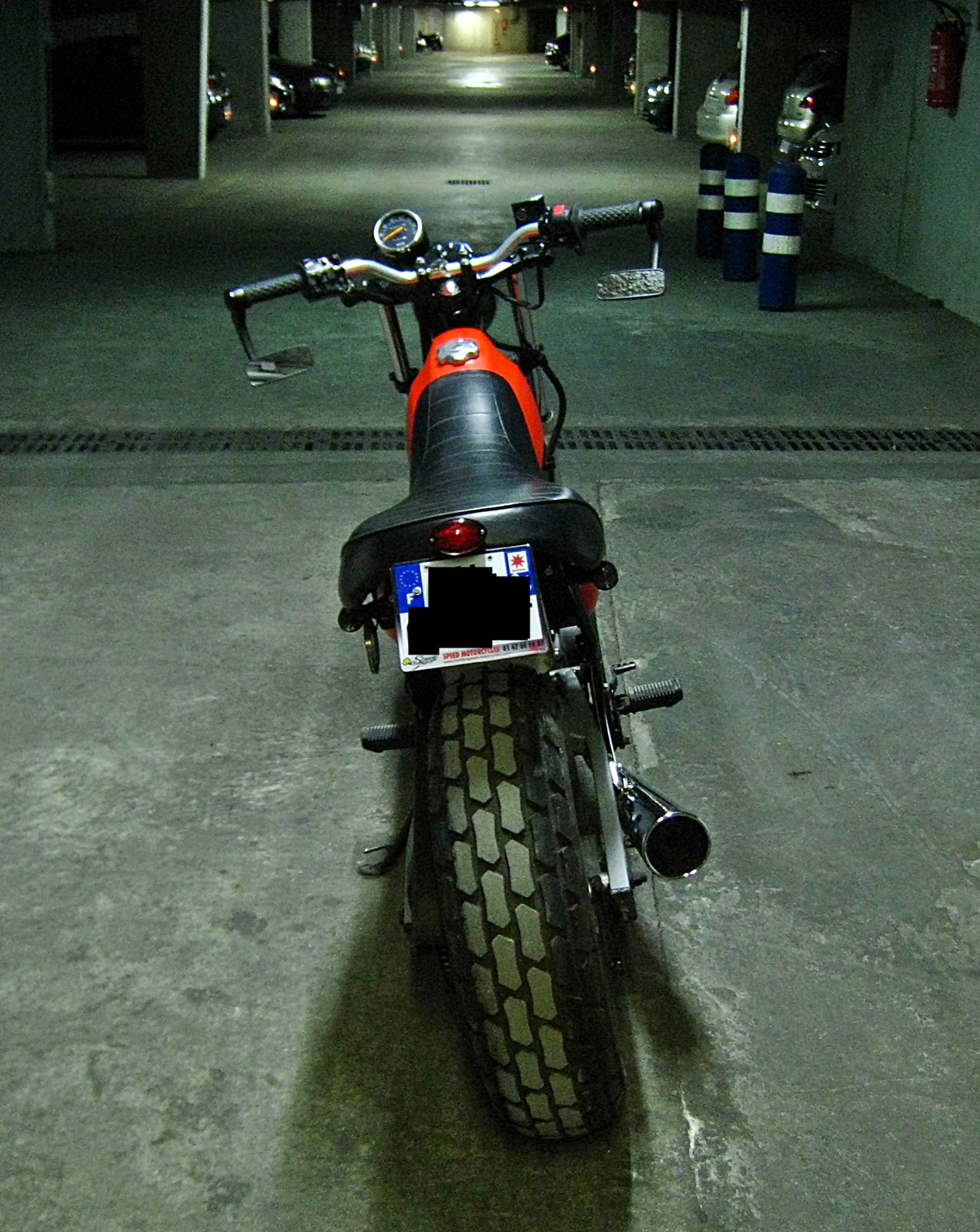

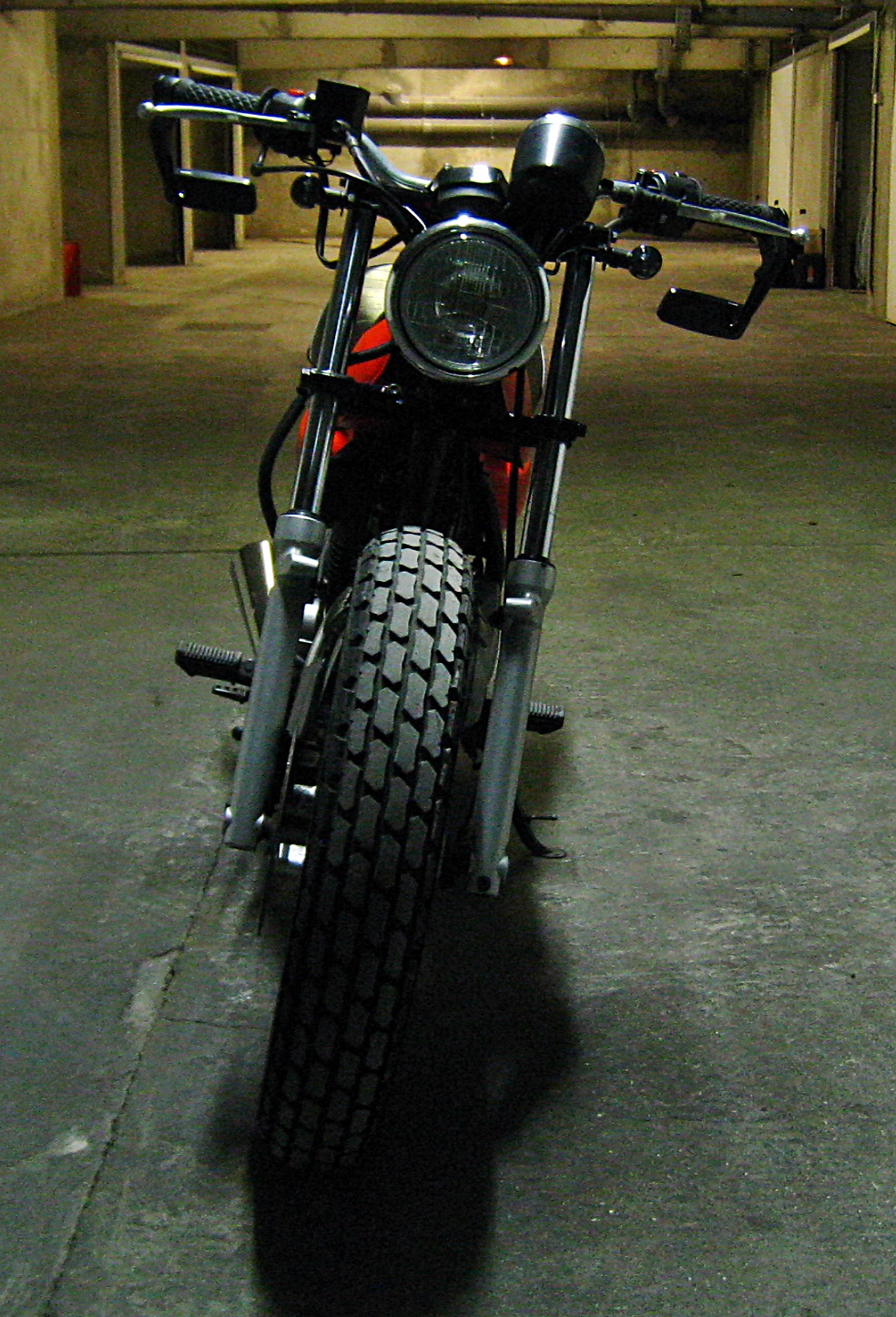

et voici ma Van Van après modif :
Il me reste la peinture Noir du GB arrière.
A venir, début Décembre la selle courte Wirus Win.
Je n'ai pas encore mis la bande thermique. Je réfléchis encore à ce propos.
Pour les soufflets, il faut que je trouve 2 mains supplémentaires :)

Joli boulot !
