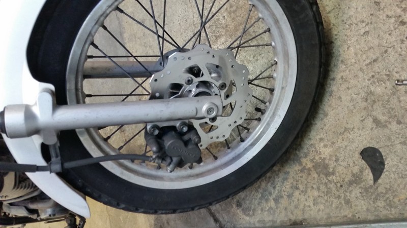

Petite révision effectué, sur mon VanVan dernièrement, j'en ai profité pour installé, un disque Wave, qui est un peu plus esthétique que celui d'origine ...
Place au photos
Si ça interresse je peux donner le site ou je l'ai acheté pour un quarantaine d'euro.

ce n'est qu'esthétique au final ?
Oui. Ca ne freine pas mieux. Sinon tout le monde aurait ça :)
La durite avia, par contre, ça améliore un peu (c'est pas un miracle non plus)
Let me die on my own terms, let me live and let me learn

Ta conclusion me paraît bien attive ! Je trouve que les freinage à été amélioré, sans comparaison !!!

Peut être parce que tu as un disque neuf, et peut être des plaquettes neuves (généralement quand on change le disque, on change les plaquettes aussi.
La forme wave n'apporte rien de spécial. Les pièces neuves et la qualité des pièces, oui
Ma bécane freine mieux avec un frein rond neuf de chez Brembo qu'un wave usé made in je sais pas où

Un meilleur refroidissement des plaquettes !

En fait, les pétales sont supposés améliorer le refroidissement du disque lui même, mais c'est valable sur des disques avec une chauffe de malade.
Tu me dirais sur une R1 sur circuit, avec des étriers a 8 pistons et des disques de 320mm, je dirais peut-être. Mais sur un VanVan de 100 kilos? Je maintiens que la forme n'apporte rien en dehors d'une esthétique différente
Le gain de freinage que tu as expérimenté est du à disque+plaquettes neuves. Ca a fait la même chose sur le VanVan de ma femme lorsque j'ai remplacé les disques et plaquettes, et que j'ai mis du EBC pour les deux (disque rond)
Mais c'est plus joli, en effet.

Ah oui, c'est supposé aussi être plus léger de quelques grammes
Et le passage de la plaquette sur la ligne de pétale va également apporter un très léger changement de réponse à la pression du pilote. Mais encore une fois, c'est perceptible par des pilotes, sur des bécanes de course. Pas par des gars comme nous sur un VanVan

Pense a bien, bien, BIEN purger le circuit de frein après le changement de durite. Et quand tu l'as bien bien BIEN fait, refais le encore :) Ces saletés de bulles ont du mal à sortir, des fois :)

voila c'est monté
y a plus qu'a la laver maintenant ...

Joli. T'es sur du sens de montage? J'aurais mis les spires dans l'autre sens moi. Il y a sans doute des détrompeurs, ou une flèche gravée dessus quelque part...

mais non , les trous des vis sont fraisé donc qu'un sens de montage, celui la , regarde celui de gof il est comme ca aussi.
