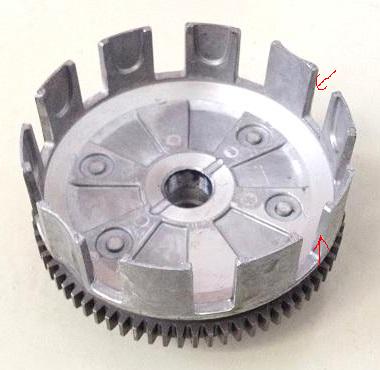

comme pas mal d'entre nous , j'ai le soucis de se fameux point mort qui passe mal et qui gonfle biens a la fin !travaillant dans un garage moto, il fallait biens que les meccano me solutionne le soucis !
après en avoir parlé avec mon ami mais néanmoins patron, il est intervenue sur le soucis et voila ce qu'il a fait et le résultat!
après démontage se l'embrayage, et verification de l'ensemble, il m'a dis que ce phénomène que l'on constate sur nos cherre machine est commun a la marque , plus ou moins selon les modèles.
donc il a démonter la cloche d'embrayage , et fait constater sur les bord intérieur des dents un léger matage due au disque d’embrayage, il m'a dis que le soucis venais de la, un petit coup de lime sur chaque coté de chaque dent pour remettre ca biens plat et remontage ( je vous met Apres une photo d'une cloche ( pas de vanvan, c'est pour l'exemple) avec fléché la ou il faut limé )
résultat, embrayage déjà plus souple a l'utilisation, et le point mort toujours un peut dur en passant de 1ere en point mort, mais se trouve facilement 2 fois sur 3 , et a chaque coup en passant de 2 en point mort.
donc concluant pour moi, peut-être que le remplacement de la cloche par une neuve supprimerais complètement le soucis ,mais bon le coût est élevé par rapport a cette methode,

vus que j'avais préparer mon post il y a quelques jours et que je ne l'ai poster que hier, j'ai maintenant un recul de 5/6 jours d’essai ,
après rodage de l'ensemble , le passage du point mort est revenu comme neuf, plus aucun soucis que ce soit de 1ere en pm ou de 2eme en point mort
la solution fonctionne donc  Okay

SAlut Toténe, Pour moi c'est pareil passer le point mort est une épreuve, toi, tu parles de démontage de l'embrayage, c'est compliqué ça démonter l'embrayage, faut tomber le moteur? enfin où est ce que je peux trouver comment tomber l'embrayage et limer la cloche. ( je suis plus fort pour me taper la cloche) Je veux bien essayer car c'est vraiment chi... de ne pas arriver à passer le point mort surtout que je ne fais que de la ville.

bon faut vidanger l'huile, démonter le carter coté droit (assez facile ), puis devant l'embrayage, démonter les vis qui tienne les ressorts, sortir les disques d'embrayages, puis la cloche tien par un gros écrou central une fois enlever ca viens tout seul, attention juste aux rondelles et a repérer l'empilage des disques d'embrayage, mais bon tiens de très compliqué.

suite a mon post
http://www.vanvan-club.fr/t6713-amelioration-point-mort.htm
ou j'avais presque supprimé le soucis du point mort, ça allais mieux mais c'était pas revenu complètement, donc après recherche avec le meccano du garage, la solution du remplacement de la noix d'embrayage semblais  requise, j'en ai donc acheter une ( env 50e ) remplacer ,vidanger par de la 10/60 silkolene et Apres une journée de " rodage " tout est redevenu nickel, plus le moindre soucis de point mort,je peut désormais croisé les bras au feux rouge

 Aurais tu un lien, voir une photo de la "noix d'embrayage" ?
 En tout cas, tes posts sur le point mort m'interesse fortement, car quelle galére ce point mort ...
 Penses tu que démonter la cloche d'embrayage, et lui mettre un cou de lime est préférable que de changer la noix d'embrayage ?
Merci.

une noix d'embrayage ca resemble a ca
c'est la desu que se " fixe " les disques lisse, les disques garnis se " fixe " sur la cloche
je pense qu'il faut remplacer la noix et limer la cloche, puis metre un huile de bonne qualité et bonne densité
