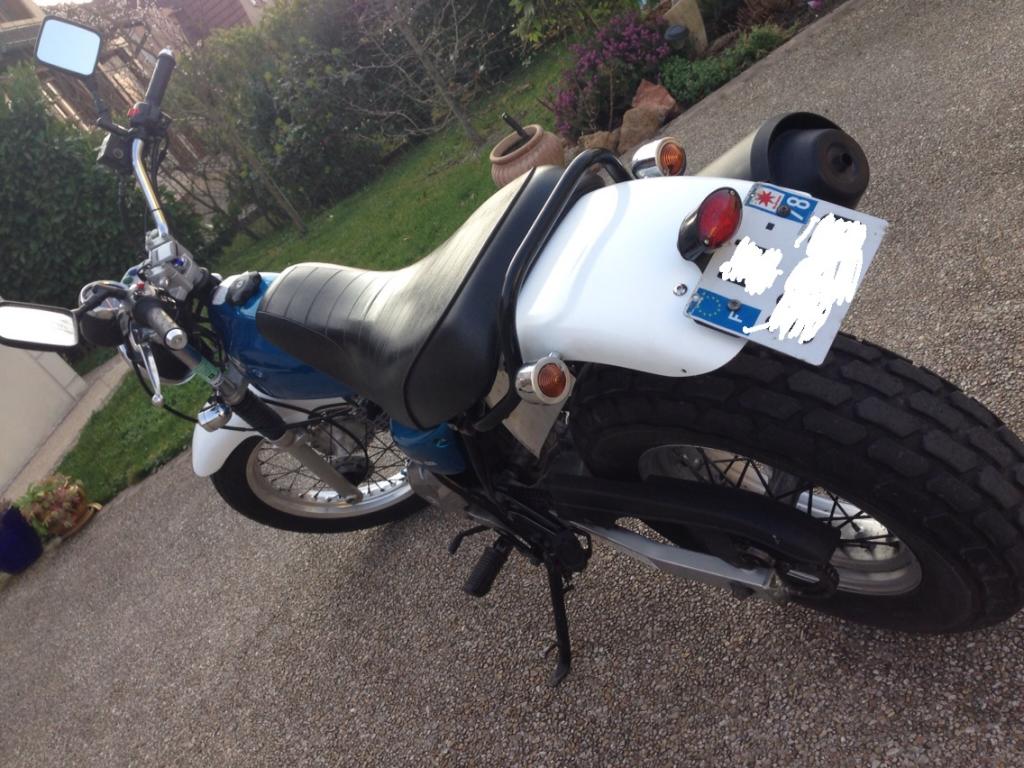

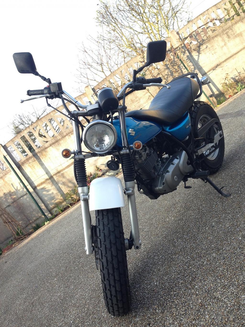

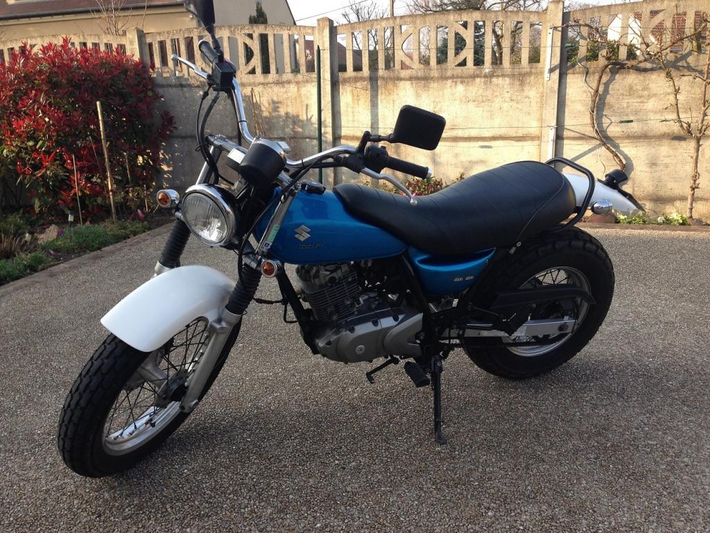

Et oui deuxième post, il vaut mieux tard que jamais ! mais mes motivations sont toujours présente, et le facteur temps y est pour beaucoup. voici ma petite tong que j'ai récupéré il y a quelque mois, après avoir roulé un peu prés 2 000 kms je sent toujours aussi heureux de conduire cette moto unique !
Voici la liste des première modifications apportés :
- Découpage du porte bagage + peinture noir
- Peinture garde boue av et ar
- Pose des soufflets d’amortisseur
- Remplacement clignotant + feu ar
Mes modifications reste uniquement visuel, mon moteur a plus de 23 000 kms, en espérant qu'il tienne encore et encore... mais je pense sérieusement remplacer le moteur quant celui ci sera HS , je pense notamment au moteur du V Raptor 250 refroidissement par aire. D’ailleur si quelqu'un a déjà fait l’expérience d'une pose d'une plus grosse cylindré sur vanvan je suis preneur de bon conseil.

Pour ton moteur ne t'inquiète pas celui de ma première avait 52000 le jours de mon accident et au dernière nouvelle il roule sur une autre aujourd'hui .
Pense tu enlever les autocollants ?

Je pensse enlever les autocollant moto74 qui sont la depuis le début ... Mais c'est surtout l'étiquette  au déçu du bouchon de réservoir... Un réelle problème ! Je n'ose pas l'enlever au diluant par peur d'abîmer la peinture. Peut être en laissant une éponge humide tout une nuit j'arriverai a la décoller.

J'ai enlevé toute les étiquettes(réservoir, bras oscillant, cadre) au sèche cheveux

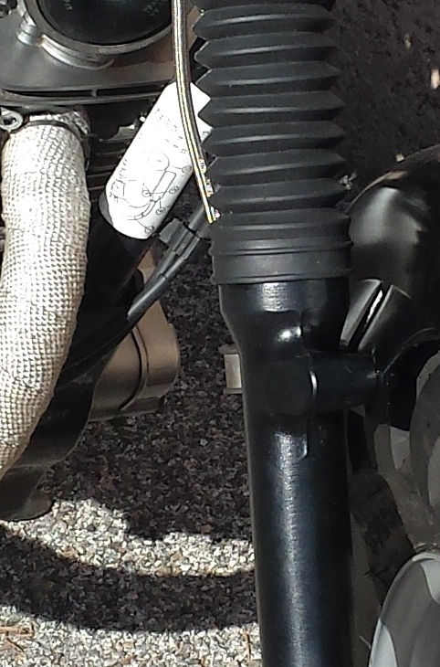

un petit conseil : tes soufflets doivent passer sur tes fourreaux, je te l'accorde c'est un peu chiant mais avec du WD-40 ce sera plus facile.

Bien vu grobat. Oui je te confirme ce n'est pas évident ! Détail à corriger dès que j'aurai en ma possession de la wd-40. Et pour ceux qui ont l'œil, je vous avertis qu'il faut bien entendu faire attention lors de la repose des amortisseurs, au PASSAGE DU CABLE D'EMBRAYAGE. je vous le dit car mal replacé sa course peut être plus longue et faire action sur l'embrayage rien qu'en tournant le guidon en butée. Tel a été mon erreurs sur cette intervention alors prudence

sympa les soufflets, si j'étais moins flippé je ferais la modif...  Okay

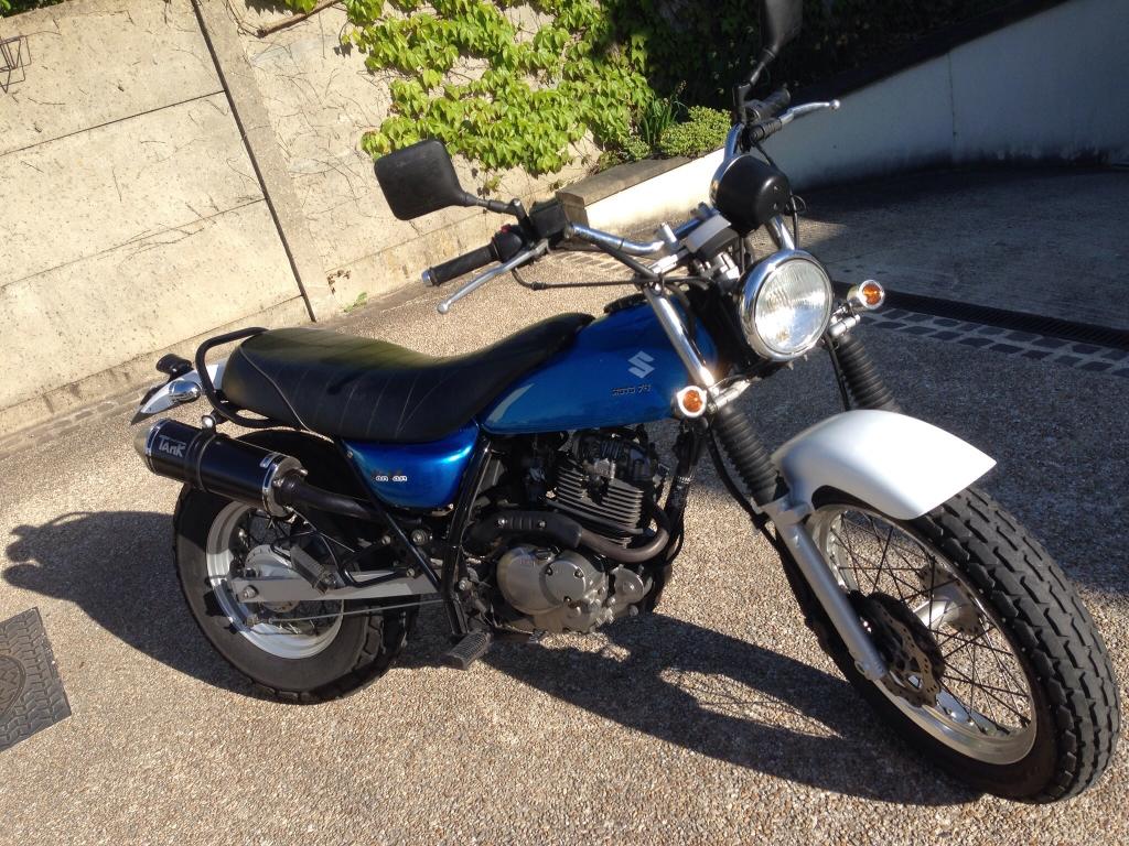

Suite de la customisation : pose d'un nouveau pot d'échappement, Remise en place des soufflets de fourche

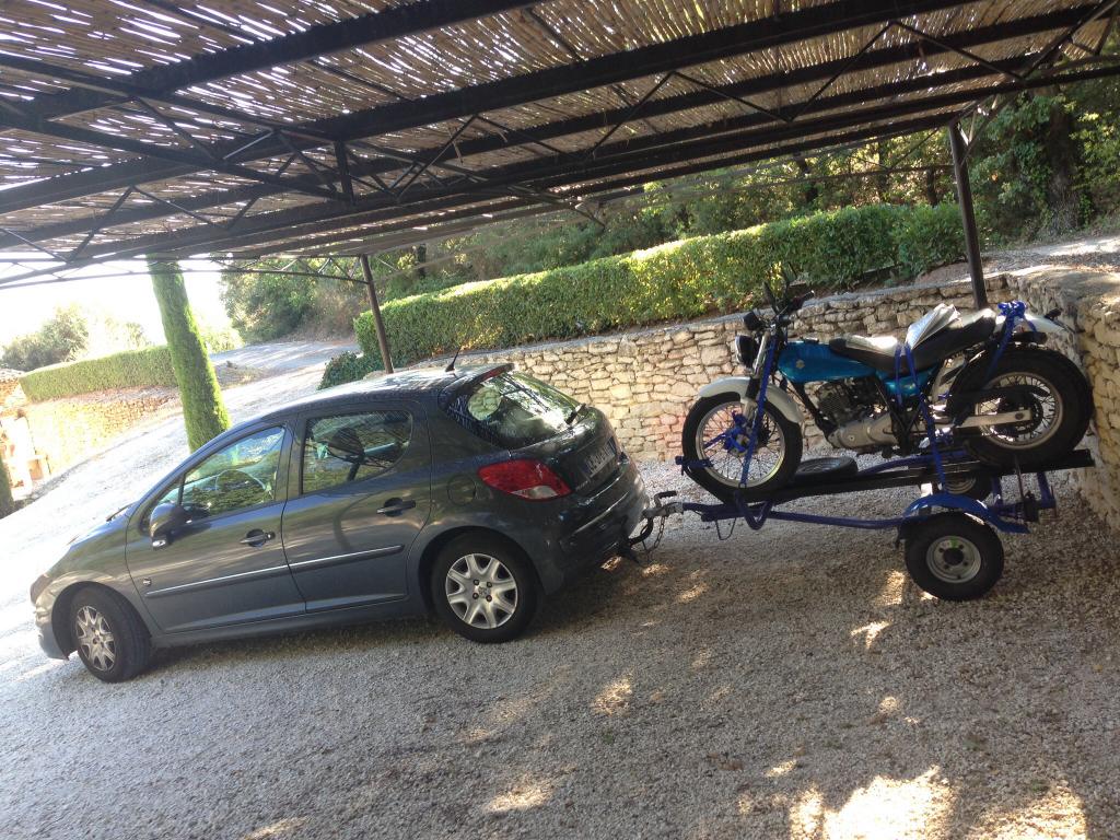

Hey ! Salut à tous, l'été passe vite et cela fait bientôt 1 ans que je roule avec mon vanvan !
J'ai passé la barre des 3000 km à son bord, et sa reste toujours un vrai plaisir.
Pour ceux qui me reconnaice, j'ai finalement trouvė ma remorque et j'ai donc embarqué le brêlons pour les vacances :-D
L'occasion aussi de partir en balades en amoureux, à la découverte de nos belles régions. L'expérience a été totale pour les longs trajet à deux, et cela reste agréable même si on plafonne à 90.

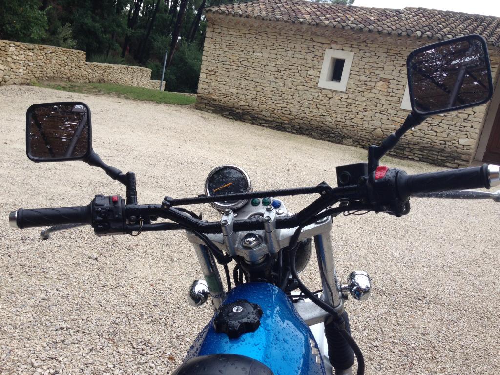

Avant de partir j'ai remplacé mon guidon, pour en mettre un plus petit (compare à l'origine c'est comme si vous mettiez les mais sous le guidon) se qui a permis de laisser un peu plus d'aisance à ma femme étant une "chouille" plus en avant, mais aussi à ne plus du tout venir être gêné au niveau des coudes lorsque l'on manœuvre par exemple.

PostPosted: Tue 19 Aug - 20:59 (2014) Post subject: "Ma Tong" Reply with quote
Un Vanvan sur remorque !,  tu es en panne ?.
