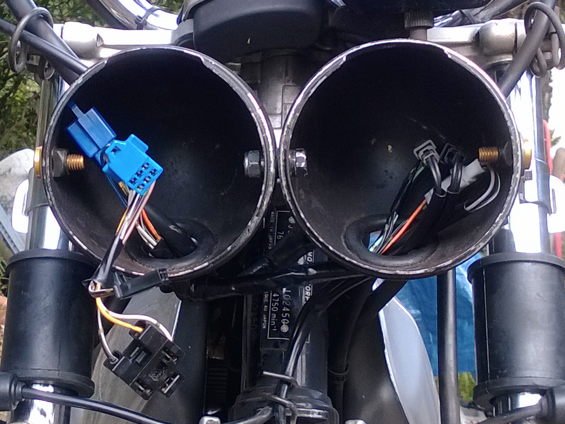

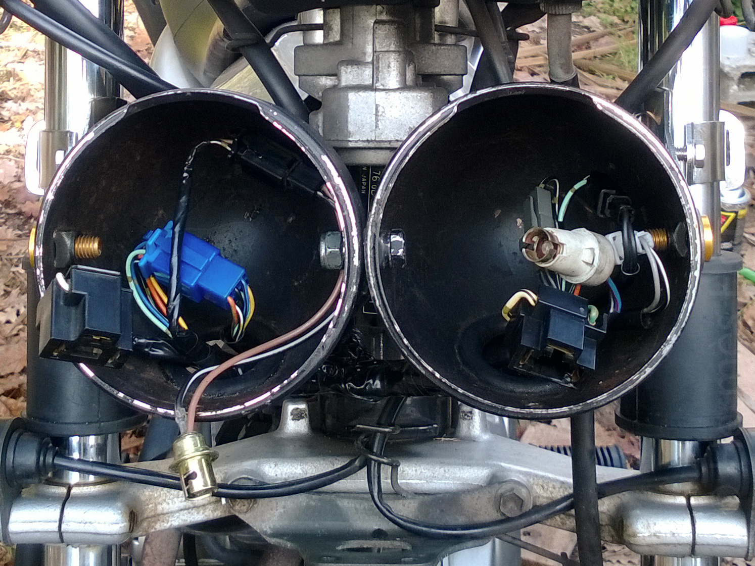

Les fix, je ferais ça une fois que j'aurai le montage définitif. J'essaierai aussi de faire des photos avec les ampoules définitives. Je vais tester 2 ampoules H4 de 35W, mais aussi 2 ampoules LED.
Pour les fils, il faut déjà router le faisceau dans les 2 "bols", car tous les connecteurs ne tiennent pas dans le même
J'ai choisi çà comme distribution entre les bols
A noter: pour pouvoir écarter correctement les fils est les passer dans les deux bols, il faut enlever le scotch du faisceau sur une dizaine de centimètres
Les deux connecteurs bleus dans le bol à gauche sont a raccorder ensemble, j'avais juste oublié de le faire avant de prendre la photo.
Ensuite, c'est tout bête, il faut couper les fils derrière le connecteur de phare gauche, et derrière celui de la veilleuse de gauche. C'est les deux connecteurs que vous voyez pendouiller du bol qui est à gauche sur la photo ci dessus. Ensuite, vous ressoudez chacun de ces fils en y ajoutant chaque fois un second fil "libre", pour faire un Y. Chacun de ces fils libres doit faire une bonne vingtaine de centimètres, car ils iront d'un bol à l'autre.
Vous vous retrouvez donc avec 5 fils qui prolongent votre faisceau.  Ces 5 fils, vous les amenez du bol que vous voyez a gauche, vers le bol que vous voyez à droite.  Ensuite, vous soudez sur les extrémités de ces fils un nouveau connecteur de veilleuse, et un nouveau connecteur de phare. Le tout en respectant l'ordre des fils sur les connecteurs, bien sûr, pour éviter le court circuit :)
Pour éviter de se mélanger les pinceaux, je recommande fortement que les fils additionnels que vous allez brancher sur le faisceau existant soient tous de couleurs différentes Wink Je précise également qu'il faut protéger chaque soudure individuellement avec de la gaine thermo-rétractable.
Quand tout ça est fini, vous isolez tout ce beau monde avec du scotch électricien noir, pour refaire un faisceau propre, qui aura la bonne forme derrière les bols, et ça donne ça:
