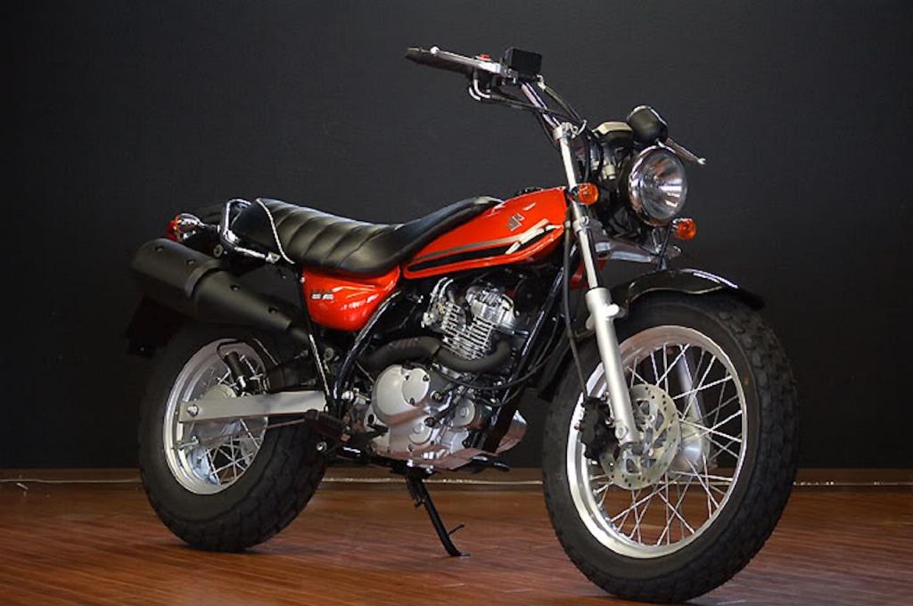

photo d'un vanvan 200cc:
On voi les durites sur le carter...par contre le radiateur???

MessagePosté le: Jeu 14 Nov - 22:03 (2013) Sujet du message: pose dun radiateur d'huile?? Répondre en citant
Probablement de l'autre côté du cadre
