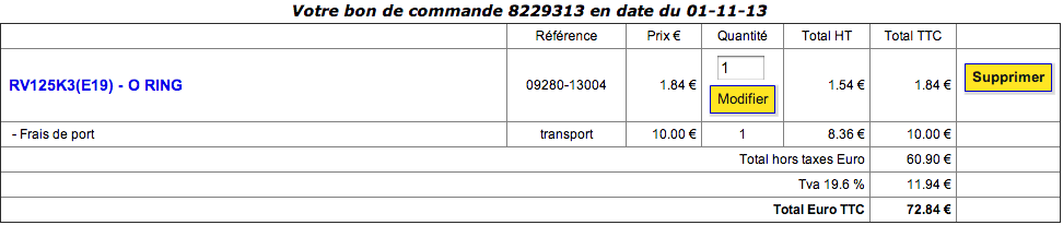

MessagePosté le: Jeu 14 Nov - 10:38 (2013) Sujet du message: Joint torique filtre à huile manquant Répondre en citant
J ai simulé la commande et voila le resultat :
Va chez 123ROULEMENTS avec les dimensions de ton joint : la livraison est très rapide
