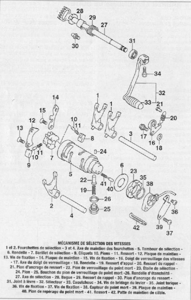

je crois que je me suis trompée de bouchon de vidange,quand j'ai dévissé il y a un ressors qui est tombé, il sert à quoi celui là ?
Messages: 415
MessagePosté le: Jeu 12 Sep - 10:31 (2013) Sujet du message: huile de vidange Répondre en citant
Oh, p...N, un ressort de soupape ?   Mais non, je rigole, c est le verrouillage de point mort. Le bouchon de vidange c est celui a coté  Rolling Eyes .
Il ne te reste  plus qu a remonter les pièces  dans l ordre si autre chose que le ressort est tombé
Pièces : 22/19/26/25

J'ai eu le même pb pour ma 1ére vidange , attention à l'ordre de remontage des pieces...
Messages: 1 780
MessagePosté le: Ven 13 Sep - 08:05 (2013) Sujet du message: huile de vidange Répondre en citant
Merci Loic pour ton précieux schéma et merci à tous  Okay
