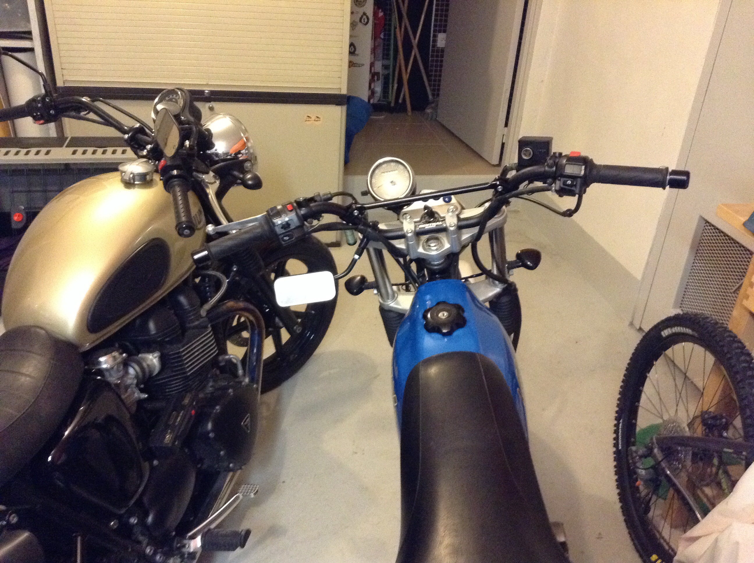

C'est fait j'ai mis le mid,
http://www.motoblouz.com/vente-guidon-renthal-classic-quad-medium-38529.htm…
c'est casi identique a l'origine en hauteur et galbe , juste 3 cm moins large
C'est le top je fais des photos ce week end et je poste ca.

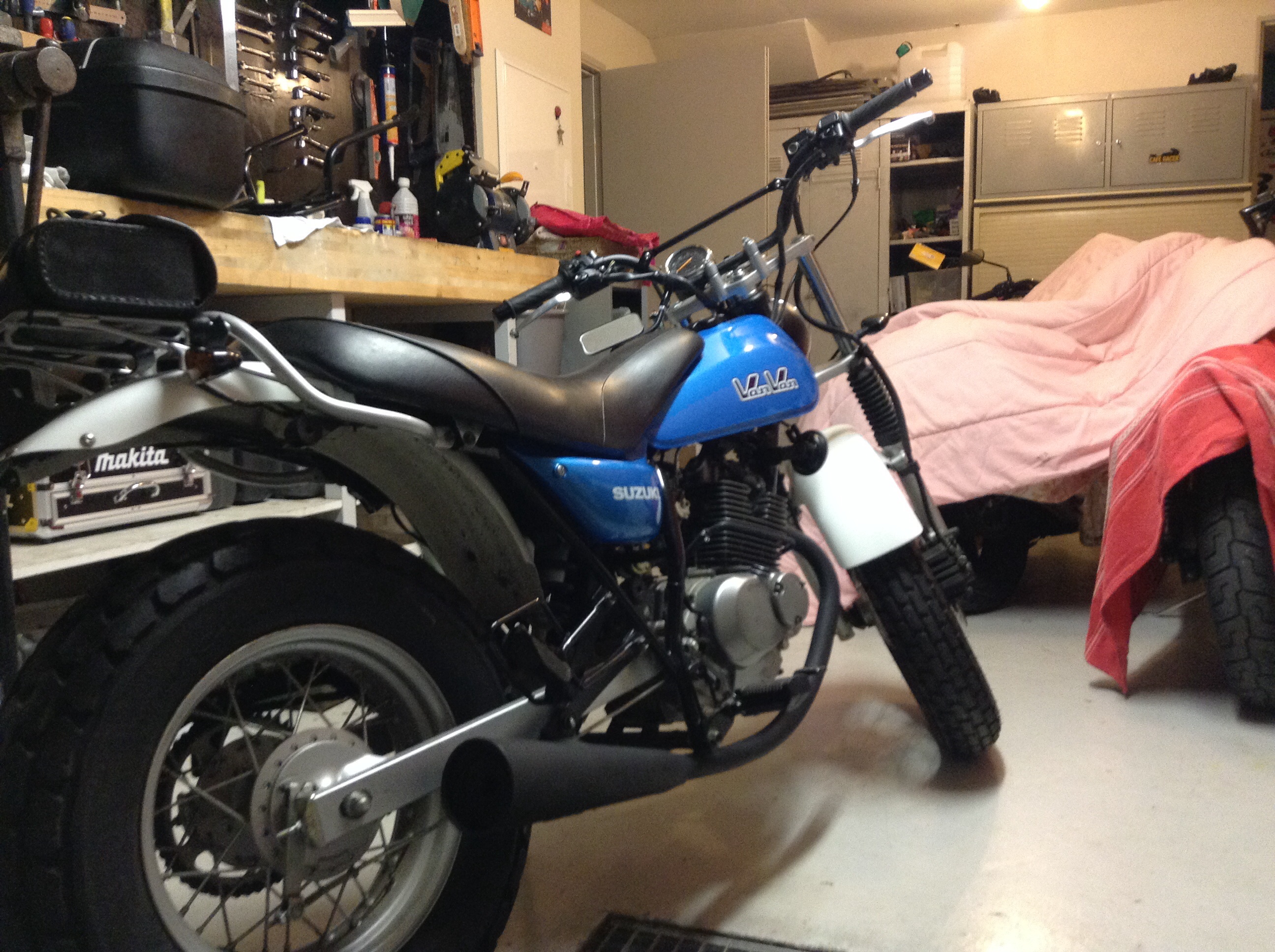

MessagePosté le: Dim 13 Avr - 21:08 (2014) Sujet du message: question guidon Répondre en citant
Voilà les photos
A bientôt
rohmmi
Inscrit le: 09 Mar 2014
Messages: 100
Localisation: essonne
MessagePosté le: Sam 19 Avr - 17:47 (2014) Sujet du message: question guidon Répondre en citant
 C'est propre !  Okay

MessagePosté le: Dim 6 Juil - 10:16 (2014) Sujet du message: question guidon Répondre en citant
Hola,
 Voici le guidon installé, je le trouve un poil large, je me demande si je le raccourcirai pas un peu !
 Mais j'hésite, une fois coupé c'est irréversible !!
