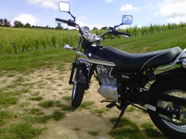

Bonjour à toutes et à tous, rien de bien original car elle est toute d'origine, ( mouuaaah, le jeu de mot pourri ! ) mais bon la voici.
Ça brille, hein?

Bon ça n'a pas été sans mal, mais plus un seul autocollant ! le pire c'est celui devant le moteur au commencement du pot, sur le cadre, on le voit bien sur la photo n°2, le truc tout blanc ( un terme plus précis pour dire "devant le moteur au commencement du pot, sur le cadre" ?!? ben oui pour faire moins novice ! Rolling Eyes )
Pareil, j'ai pris le sèche-cheveux plus un ongle ( euh, nan 2 ! ). Ensuite, j'ai pris un chiffon doux imbibé d'acétone que j'ai passé sur les résidus de colle. De suite derrière, j'ai lavé à l'eau savonneuse puis rincé et séché !
Voilà plus une seule trace. J'ai eu peur pour la peinture mais rien nickel, par contre acétone + garde-boue plastique, je ne pense pas que ce soit un bon compromis à éviter si il y a des autocollants sur le plastique ! ( expérience de figuriniste ! )
