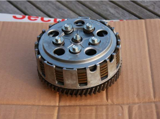

MessagePosté le: Mar 5 Fév - 15:43 (2013) Sujet du message: Test embrayage moteur arreté 1ère enclenchée Répondre en citant
Salut Coyote
ils m'ont changé exactement ce qu'il y a sur la photo. j'imagine que dedans il y  a la noix Wink

MessagePosté le: Mar 5 Fév - 16:03 (2013) Sujet du message: Test embrayage moteur arreté 1ère enclenchée Répondre en citant
oui tu as là un embrayage complet. Donc si cet ensemble a été changé ,tu peux éliminer le voilage des disques.

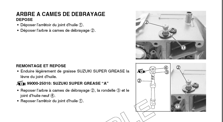

MessagePosté le: Mar 5 Fév - 16:51 (2013) Sujet du message: Test embrayage moteur arreté 1ère enclenchée Répondre en citant
La biellette de débrayage est sans doute accessible en accédant à l'embrayage...
Sur tes photos, la boite et le reste semble démontés... la tige de poussée traverse l'arbre primaire, et il faut surement la sortir un peu pour sortir la biellette...
Mais je n'ai jamais fait cette opération, je peux faussement déduire...

MessagePosté le: Mar 5 Fév - 17:20 (2013) Sujet du message: Test embrayage moteur arreté 1ère enclenchée Répondre en citant
J'ai mis cette photo de biellette car dans le manuelk d'atelier ou dans la revue technique je n'ai pas vu d'autre opération ou il la montre pour démontage, moteur fermé et posé sur le cadre.
