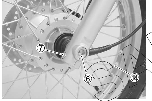

quelqu'un saurait'il me dire à quoi sert le boulon de bridage d'axe avant sur la fourche c'est la vis qui correspond au numéro 7 sur la photo jointe.

C est la vis qui te bloque ton axe de roue.
Il faut desserrer cette vis BTR et ensuite desserrer ton axe de roue.
Certain montage comporte un écrou en bout d axe de roue avec une goupille pour eviter le desserrage

et si elle n'y ai plus ça craint ou pas Wink Wink . Car je viens de m'apercevoir qu'elle n'y était. Elle a du oublié d'être remise quand j'ai fait changer mon disque avant il y a 1 mois

en fait ça s etrouve ils me l'ont rendue sans s'en rendre compte, car il me manque une vis BTR sur le collier de mon pot Devil et le mécano m'a filé 3 vis BTR dont deux sont trop grandes en diametre et en longueur, Dans ce cas la si l'une d'elle va je n'aurai meme plus besoin de la chercher Mort de Rire Mort de Rire

derniere petite chose. Quand tu dis 8x30 pour la vis le 8 c' est le diametre de la tige de la vis ou est ce le diametre du trou ou tu mets la clé allen et qui correspond à la clé de 8 ?

d :  8mm ( M8 x 125 )
L :  30 mm
S : 6mm  ( cle de 6 )
Pas de cotte " b ": la vis de blocage est entièrement filetée

yes Coyote j'ai remis la vis de 8 hier. je l'ai trouvé chez Leroy Merlin Okay . la qualité est pas top top mais en attendant la vis joue son role et c'est bien la l'essentiel. Ca m'aurait quand meme embêter de finir comme le gars sur la photo
