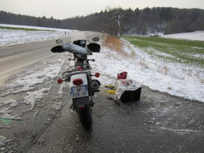

Après bien des commentaires sur ce vieux sujet je tiens à témoigner comme suit :
1) MA chaîne d'origine a difficilement tenu 8000km - retour des Elefs plus que problématique (voir photo - chaîne en déroute dans la Forêt Noire sur le chemin du retour Crying or Very sad )
2) ON m'avait dit qu'une chaîne doit tenir 15000 km (voire 30000 ) si elle est bien entretenue (!)
3) avec une chaîne de qualité on peut faire effectivement ce kilométrage sans problème Okay
Moralité, la chaîne d'origine est (à mon avis) une... merde.
PS : je ne suis pas un violent et j'ai toujours bien entretenu ma chaîne  mais je pesais à l'époque mon quintal et mes parcours étaient plutôt montagneux, mais surtout j'avais un petit pignon ce qui (toujours à mon avis) fut un facteur aggravant..
