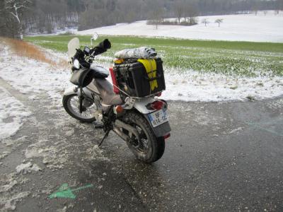

j'ai beau chercher, je ne trouve rien à ce sujet... ça m'étonne !
J'ai un topcase assez grand (pas le choix, vu mon utilisation)...
et je voudrais renforcer le porte bagage... une idée ?

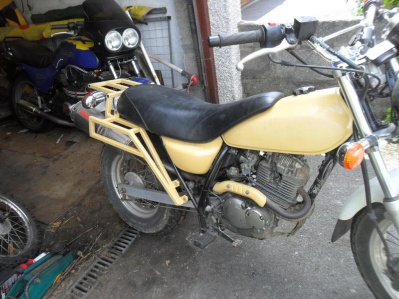

1) souder ou faire souder des fers plats disposés en triangles pour augmenter le moment d'inertie (augmenter la section travaillante) des tubes
2) fabriquer ou faire fabriquer un porte-bagage plus costaud
3) acheter un porte bagages adapté
Ici un Rally 591 "made in japan" conçu spécialement pour le VanVan... RV 200, mais pour le monter il faut aussi la poignée passager de ce dernier  Wink
Donné pour 15 kg, il en porte 25 sans broncher.

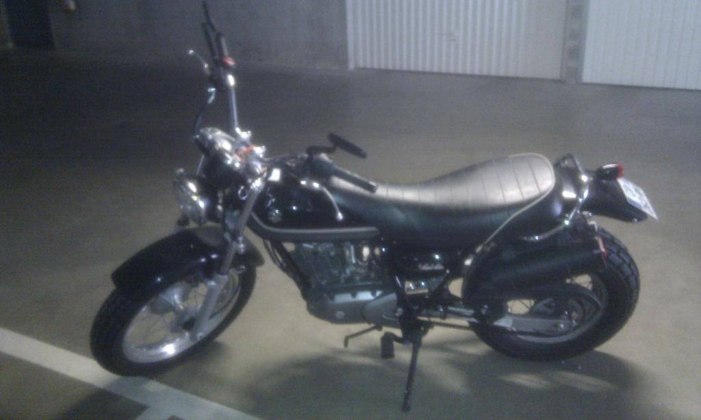

Bonjour a tous,
Je me suis lancé dans la modification du porte paquet de notre chère tongue.
D'abord le mien était nickel, neuf et en voyant le prix du neuf (environ 140€) je me suis dit que ce que j'allais lui faire subir était dommage pour lui.
Donc j'en ai trouvé un d'occasion sur le site d'une casse en ligne pour 30€ comme ça je garde le mien pour une éventuelle remise en état de ma tongue.
Voilà la bête :
J'ai attaqué le découpage :
Puis la peinture :
Et pour boucher le bout des tubes, des embouts de chaise en plastique noir :
Et voilà ! Y'a plus qu'à installer ça sur la bête et puis je mettrai une photo en situation !

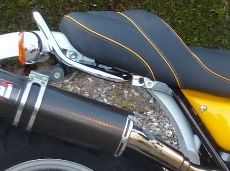

Bonjour à tous,
N'ayant pas vue de poste à ce sujet quelqu'un pourrai me dire si l'on peut changer le porte paquet (pour une version chromé) en gardant juste la partie tubulaire entourant la selle, y a t'il des site ou magasin qui le propose ou bien est ce du "fait maison"
Merci d'avance pour vos réponses
Inscrit le: 18 Mar 2012
Messages: 298
MessagePosté le: Lun 1 Juil - 14:20 (2013) Sujet du message: Renforcer le porte bagage ? Répondre en citant
Salut, tu peux bien évidement en changer, soit en bidouillant ( coupant la partie porte paquet)  ou soit en commandant au Japon la pièce qui existe en chromé tout bien comme y faut. J'ai choisi la deuxième option:

Je déterre ce topic car j'en suis maintenant à mon deuxième porte bagage.
Ils ont tous les deux cédé au même endroit.
Pour le deuxième j'ai fait faire une soudure, mais celle-ci vient de casser de nouveau.
Du coup j'aimerai installer quelque chose de SOLIDE (vu le prix du porte paquet neuf :-()
Serait-il possible d'avoir des détails concernant le modèle présenté en 3/ par Todd ?
merci par avance.
MessagePosté le: Lun 26 Aoû - 18:46 (2013) Sujet du message: Renforcer le porte bagage ? Répondre en citant
Bien que je ne retrouve pas (pour l'instant ) l'adresse de l'importateur du PB à qui le l'ai acheté, tu devrais trouver ta vie ici :
http://japan.webike.net/bm/brd/Carriers/ROUGH+%26amp%3B+ROAD/1121/632/
Attention ! il faut la poignée passager de la RV200 et contre-percer le flasque droit pour permettre le montage du silencieux.
