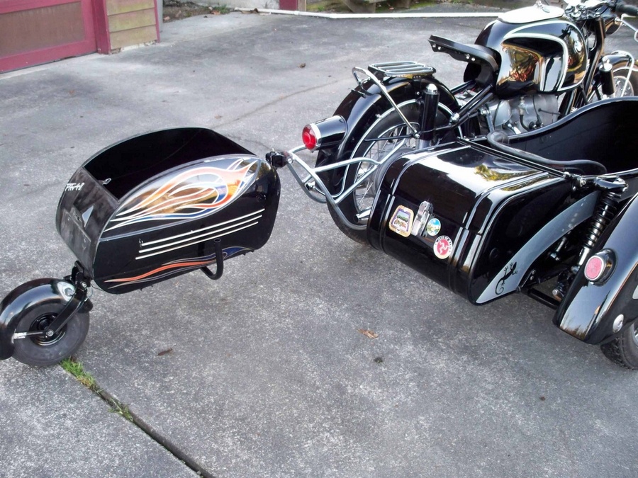

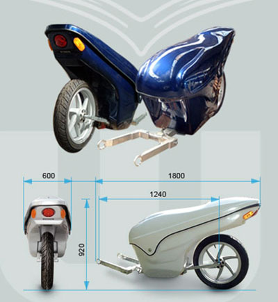

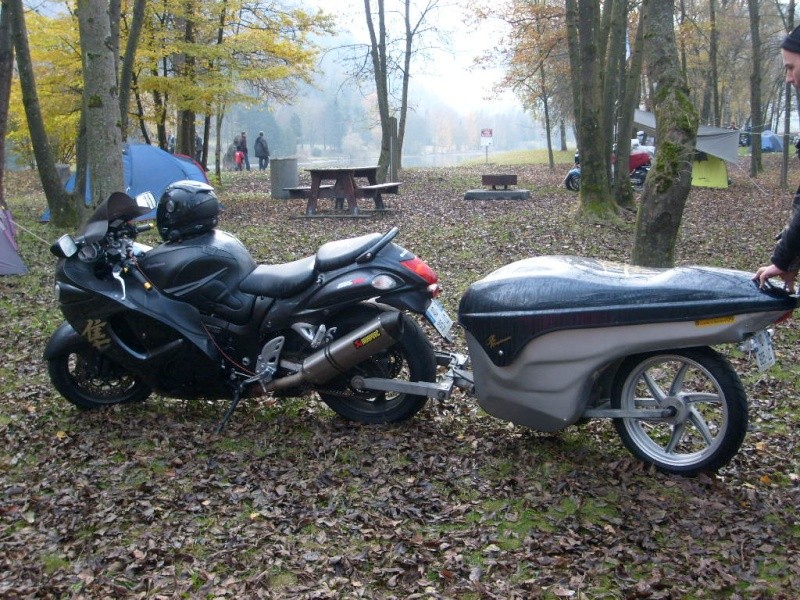

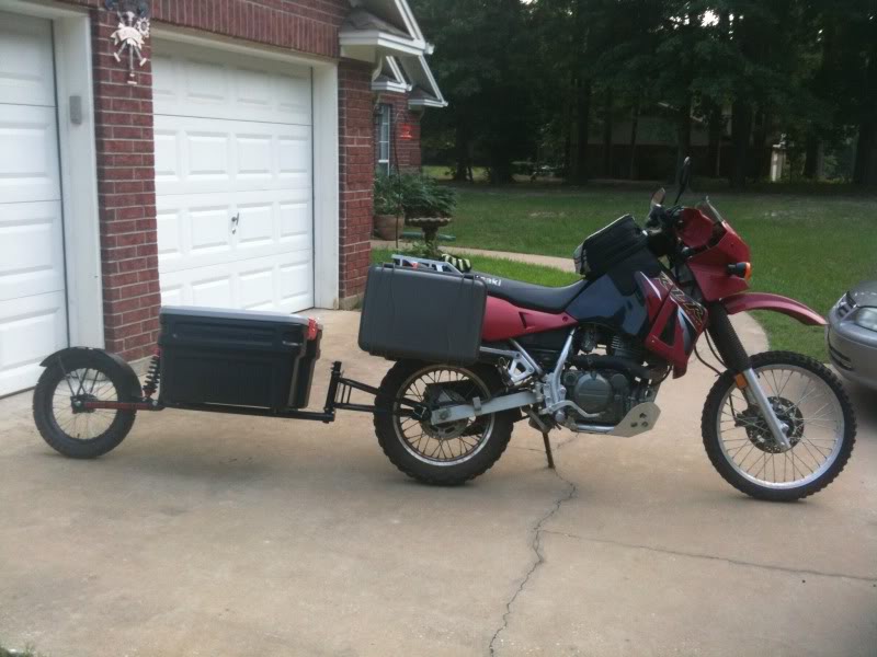

En effet, le porte bagages n'est pas assez solide, vive les dégâts si ta remorque se fait la malle... En plus que l'attache est fort haute et donc instable...
La seule manière cohérente d'accrocher une remorque c'est à la hauteur de l'essieu.
Chez moi à la côte belge, toutes les planches sont transportées ainsi:
Certains même en font plus original, souvent derrière des vélos alors!
