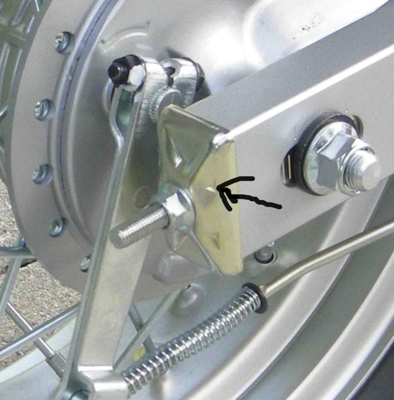

Bonsoir à tous,
Alors voilà, samedi je suis allée chez Suzuki pour faire vérifier la chaîne, si tout était ok...
Effectivement, elle avait besoin d'être un peu retendu et un ptit graissage ne lui a pas fait de mal.
Dimanche, je pars faire une balade, mon ami essai la moto, et je vois la chaîne qui oscille anormalement.
On décide alors de rentrer et vérifier tout ça. La chaîne s'était bien redétendue, et là on voit que l'un des boulon de la roue arrière n'avait pas du tout été resserré :/. Merci au technicien de Suzuki...Ca aurait pu être très grave je pense. Grrr.
Comme on était dimanche, on décide de trouver des outils pour resserrer tout ça nous même. L'opération aura duré au moins 30 minutes, car comme on y connait rien, il a fallu s'y reprendre à plusieurs fois pour avoir le même repère des 2 côtés de la roue.
Logiquement, elle est désormais bien tendue, enfin moi je trouve :), avec un jeu de 2 cm environ.
En revanche, lorsque j'ai roulé aujourd'hui il y avait un bruit anormal et métallique (cliquetis), j'ai vu que derrière le tendeur droit (côté frein), l'embout en métal qui se trouve juste avant le boulon qui resserre bougeait un peu, il y a donc du jeu à ce niveau là: voir photo:
(j'ai d'ailleurs emprunté cette photo ds une autre discussion, mais il n'y a pas vraiment eu de réponse à ce sujet)
Merci à vous si vous pouvez m'aiguiller Wink
Bonne soirée

Donc après avoir bien réglé la tension de chaîne et avoir roulé un peu, la pièce en bout de bras oscillant (celle que l'on voit sur la photo) bouge: peux-tu resserrer le contre écrou? sans forcer et sans modifier le réglage (repaire) de la chaîne... mais peut-être l'as tu déja fait...
Normalement il devrait se resserer: mauvaise manip à la tension... si l'on doit repousser la roue pour détendre la chaîne avant de la retendre correctement, toujours aller plus loin et revenir sur le bon repère en tension par le contre écrou...
Mais bon, ce n'est que ma vision de la chose!
Si ça peut t'aider...

Sans vouloir toujours me mêler de ces choses, je ne comprend pas bien.
Si tout était bien réglé et si l'un des tendeurs danse la java après avoir un peu rouler c'est que l'arbre était mal serré. resserrer en l'état le tendeur reviendrait à dérégler l'alignement.
Me trompe-je ?

Merci à vous 3 pour vos réponses Okay
@ todd: Effectivement, j'ai peut-être posé trop de questions au mécano pendant qu'il travaillait  mais je voulais être sure de n'oublier aucune question. Et puis c'est intéressant tout ça, faut bien que j'apprenne!!! Finalement c'est surement de ma faute... Je le referai plus promis! Wink
@ Alika: Oui ça y est j'ai resséré le petit écrou en bout de "bras oscillant" (tu viens de m'apprendre le terme exact Wink ), et effectivement ça ne bouge plus...
Synthèse: Il n'y a plus de jeu, c'est resséré, je peux rouler en toute tranquilité .
Enfin, je vais attendre de rouler demain, voir si le ptit "cliquetis" a bien disparu, sinon ca voudrait dire qu'il y a un autre problème.
Je reviendrai alors à la charge , eheh.
Bonne soirée à vous et merciii

... et maintenant ta roue n'est plus correctement alignée
A mon avis, le meilleur truc aurait été de repousser en butée le flasque du tendeur puis de bloquer l'écrou de l'arbre de roue dans cette position.

Apparemment si! Car j'ai resséré le boulon du tendeur sans dessérer l'axe de la roue (c'était juste pour caler le ptit capuchon métallique).
Je revérifie demain, mais à priori ca devrait être bon...I hope so!
PS: la tension est bonne, ca c'est sure!

Si comme cela la tension et l'alignement sont bons (sans dessérrer l'axe de roue)... ça veut surement dire que tu avais juste oublié de resserrer ce contre écrou!
ps: l'autre, il est bien ressérré?
MessagePosté le: Lun 17 Sep - 21:43 (2012) Sujet du message: Jeu au niveau du tendeur côté frein, et petite frayeur! Répondre en citant
Ou le tendeur ne tendait pas: le contre écrou n'ayant pas été resserré...
Le rôle du "tendeur" est surtout d'aider à une bonne tension... juste avec l'axe de roue bien serré on peut déja rouler pas mal! enfin je pense!

La tension est bonne, l'alignement n'a normalement pas bougé car l'écrou de la roue n'a pas été devissé pour resserer le boulon du tendeur.
Et le boulon du tendeur est désormais bien serrée des 2 côtés.
Je revérifie demain à la lumière du jour Wink, mais normalement c'est ok!
