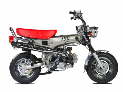

Si tu es une 2PT (personne de très petite taille) c'est çà qu'il te faut :
... et c'est un 125 !

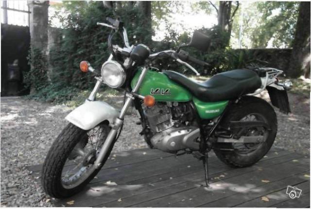

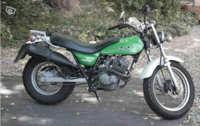

Changer les pneus ou réduire la dimension de l'amortisseur dans le but de rabaisser le vanvan vont inévitablement dénaturer le look du vanvan, voire même le gâcher. C'est pourquoi je trouve que la solution idéale est de creuser la selle (soi-même ou par un sellier) et de remonter de quelques cm les tubes de fourche (quelques vis à dévisser, c'est rien du tout à faire). Le style du vanvan n'est ainsi pas modifié.
A mon avis tu gagneras plus que 2 cm
Je te passe 2 photos d'un vanvan à selle creusée pour illustrer le truc
