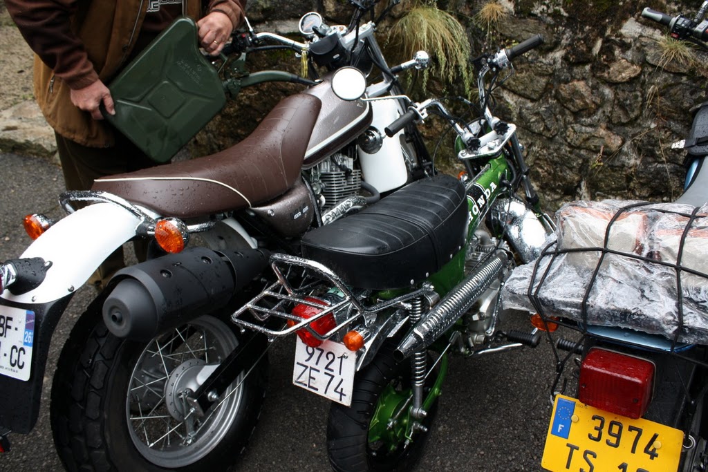

Perso je vais chercher l'essence avec des jerrycans de 10 litres ce qui me permet d'avoir un meilleur contrôle du remplissage en raison d'un plus faible débit et je fais le plein quand je veux. En voyage (sans assistance) bin c'est comme vous.
Ici à Saint Laurent les Bains, dans le fin fond de l'Ardèche, le partner suivait avec deux jerrycans ce qui a d'ailleurs permis de dépanner en cours de route plusieurs camarades.
