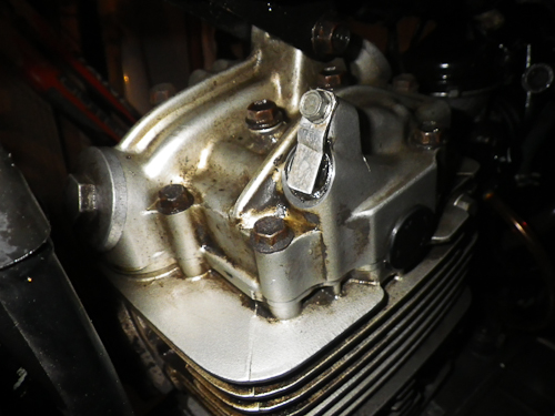

Bonjour les tonguistes,
Tout nouveau sur le forum et déjà des problèmes sur mon VanVan.
Regardez cette photo ...
J'ai beau chercher partout sur le net je ne vois cela que sur mon couvre-culasse
cette petite plaque en métal obstrue un orifice qui pisse l'essence et vient de me refaire les bas de pantalon  Crying or Very sad  .
Qu'en pensez vous ?

Je trouve que cela ressemble à du "mamaillous",  elle n'as pas l'air d'origine cette plaque...Peut être y avait il un bouchon qui aurait pu casser? Tu as acquis la moto comme ça?
Je regarderai sur la mienne mais c'est une injection, c'est peut être différent...
MessagePosté le: Lun 18 Juin - 07:47 (2012) Sujet du message: Problème couvre-culasse Répondre en citant
Ca ressemble fort à un ajout en remplacement d'une pièce qui n'est plus là !
MessagePosté le: Lun 18 Juin - 09:12 (2012) Sujet du message: Problème couvre-culasse Répondre en citant
Vérification faite sur mon K4, cette pièce est un bouchon emmanché à force - même configuration pour tous les RV-125 (carbu ou injection)
Ce bouchon, solidaire du couvercle de culasse, n'est pas vendu en pièce détachée.
Seulement, sur ta photo on voit que la plaquette supposée obturer cet alésage est tenue par une vis, hors sur mes moteurs l'excroissance au dessus du bouchon n'est pas taraudée - on dirait qu'il s'agit de l'emplacement non-utilisé d'un raccordement du circuit de lubrification au niveau de l'arbre à cames pour un radiateur d'huile (?)
De là à penser que cette culasse n'est pas le modèle d'origine, il n'y a pas loin (!)

A priori ça ressemble à un couvercle de culasse de 125 GN (ou 125 DR). Cette ouverture servant à brancher le compte-tours sur la vis sans fin en bout d’AAC.
Dans ton cas, ça sent évidemment le gros bricolage.

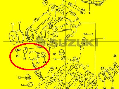

Si tu veux boucher cette ouverture, tu peux essayer de voir dans la gamme Suzuki 125 TUX, modèle qui utilise le couvercle de GN mais dont ce trou est obturé par un bouchon en caoutchouc.
Je mets la pièce du tux

Effectivement on voit bien la prise du compte-tours...
Petite question : comment se fait-il que "çà pisse l'essence" par cette ouverture là ?

J'ai démonté la pièce et effectivement ca sent le gros bidouillage derrière la petite plaque se trouvait un mastics d'étanchéité tout noir.

Je suis passé voir un mécano qui m'a conseillé tout simplement de trouver une solution pour obstruer le trou
Pour lui c'est l’orifice d'un reniflard d'huile
Aucun moteur 125 suzuki n'a de reniflard à cet endroit.
Le reniflard du 125 est sur le bloc en dessous du carbu. En mettre 2 sur un 125 c'est quand même too much.
Tu as sur ton vanvan un cache culasse de GN ou de DR avec l'orifice pour le compte tours, sûr à 100%.
En tout cas il a raison sur un point, il faut le boucher et la solution du bouchon de 125 tux semble être bonne.
PS perso je contacterais quand même le vendeur pour en savoir un peu plus sur cette pièce de GN qui n'a rien à foutre sur un vanvan ...
OK Eric, mais sur la micro fiche ce n'est pas un bouchon mais un plug ... j'ai donc bien peur que cela ne bouche rien.
on retrouve la description de la pièce n°22 ici : (PLUG, TACHOMETER GEAR SLEEVE HOLE)

J'ai quand même fait un essai de réparation avec une pièce de 5 centimes et du sika ... je vous vois déjà faire des  Shocked  ou des   ... ca à l'air de tenir mais pour combien de temps ?

riquette13 a écrit:
riquette13 a écrit:
OK Eric, mais sur la micro fiche ce n'est pas un bouchon mais un plug ... j'ai donc bien peur que cela ne bouche rien. (...)
Si le "PLUG, TACHOMETER GEAR SLEEVE HOLE" ce n'est pas le bouchon conçu / prévu pour obturer l'ouverture du conduit de la prise de compte-tours c'est que les choses ont changé encore plus vite que ce que je croyais (!).
Plutôt que d'aller chez Monsieur Yamaha qui n'aura pas grand chose à faire de ton problème j'irais plutôt voir le vendeur pour exiger la mise en conformité de la culasse ou à tout le moins la fourniture des pièces nécessaires (items n° 19,20,21 et 22).
