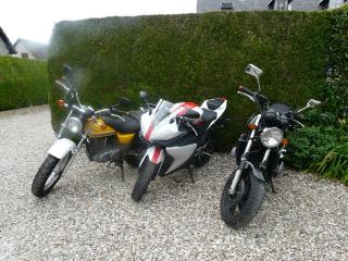

Fait comme moi tu en prend deux avec celle là
135 sans modif.
Ou tu passe le A et tu te fait un parc moto
