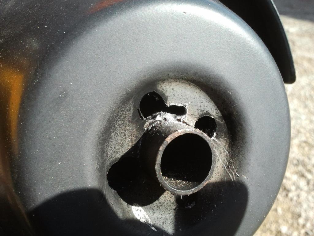

Bonjour à tous je me suis lancé cette aprèm dans le perçage de mon pot histoire de gagner un peu de décibels, et me suis retrouvé nez à nez avec une autre parois à quelque millimètre de la première, ducou impossibilité de mettre des rivets pop le jour ou je serais motivé par retirer la chicane ??
C'est une vanvan de 2010 ... Une petite explication sur l'anatomie du gourdin svp :)

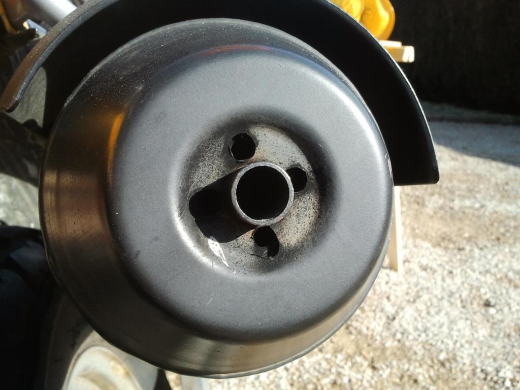

effectivement, j'avais moi aussi percé mon pot voilà plusieurs mois. C'était très grossier, mais avait donné un beau p'tit bruit :

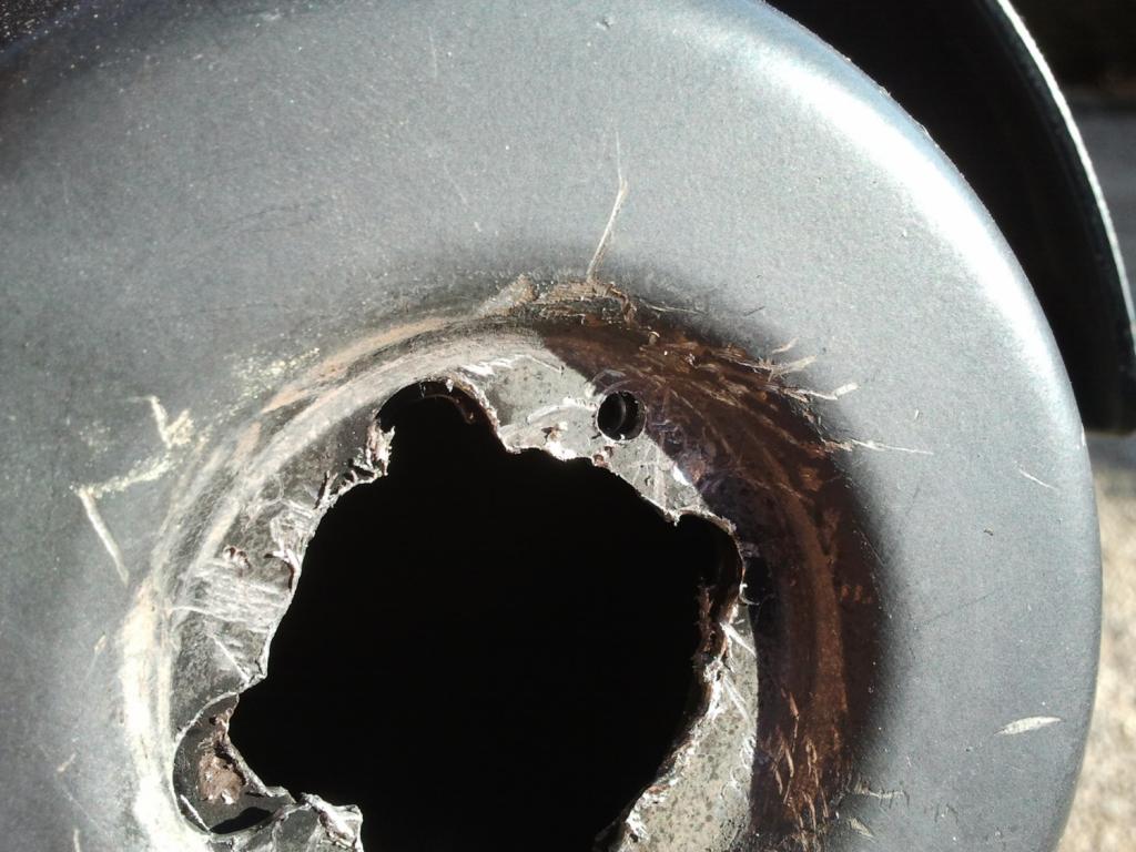

J'ai donc décidé de passer aux choses sérieuses et de retirer la chicane.
Alors oui, effectivement, il y a bien une petite membrane métallique supplémentaire à l'intérieur du pot.
Cela dit, elle ne gêne en rien le rivetage si tu prends soin de retirer la chicane en perçant au plus près de cette dernière :

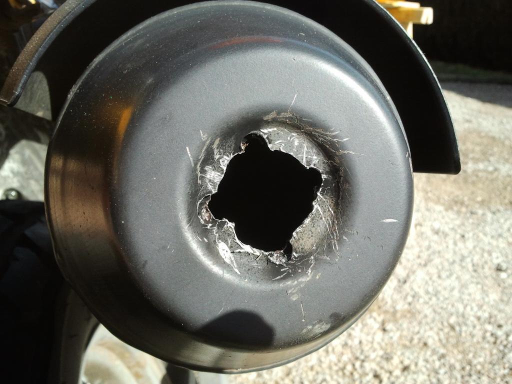

Une fois la chicane retirée, tu obtiendras ça :

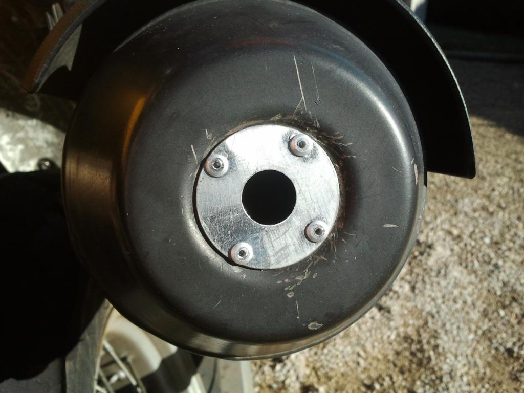

Avec un rivetage qui donnera ça :
Un perçage des trous pour les rivets au plus près du bors extérieur :
Et un bon rivetage :

Ok merci babouk, qu'elle était la taille des trous pour les rivets ?
Et sinon depuis que j'ai percé de trois trous le son est déjà nettement plus bruyant, si je rajoute trois autre trous vais-je avoir encore plus de son ??
Vicvin
PostPosted: Tue 15 May - 07:18 (2012) Post subject: Double parois dans le pot ? Reply with quote
Pour les 4 trous d'origine : 7 mm
Pour les rivets : 3 mm
Plus de trous... plus de bruit.
PostPosted: Tue 15 May - 08:31 (2012) Post subject: Double parois dans le pot ? Reply with quote
Le diametre de perçage est donné par le diamètre du rivet
xav'76
Joined: 30 Mar 2011
Posts: 249
Localisation: Montivilliers
PostPosted: Tue 15 May - 09:10 (2012) Post subject: Double parois dans le pot ? Reply with quote
J'ai percé comme Babouk (6 mm)autour et a raz de la chicane puis perçé avec un foret de 3 mm pour y mettre les 3 rivets de meme taille (vitesse lente pour eviter la casse)
Là tu dois tomber sur cette fameuse double paroi, d'ou percer a la perpendiculaire du pot pour que les rivets soient bien posés a plat!
