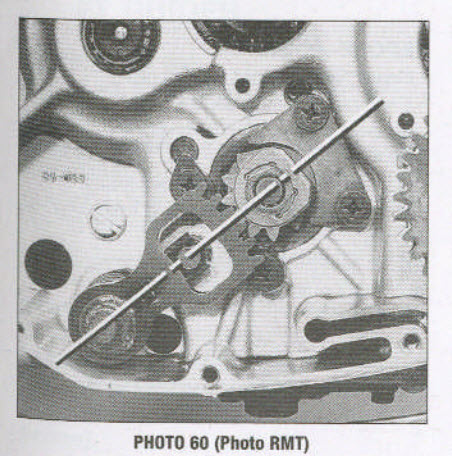

ton problème dois venir d'autres choses , quand les disques sont mort sa patine , mais ça bloque pas le passage des vitesses
je verrais plus un problème au niveau de la fourchette de sélection , j'sais pas si c'est comme ça qu'on dis Wink
mais si c'est par la Arrow
t'es bon pour un démontage Crying or Very sad
