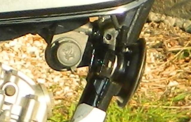

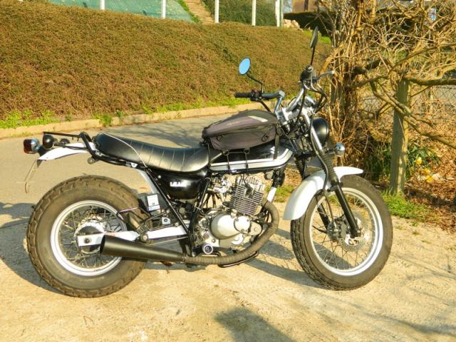

1/ Acheter une prise d allume cigare de ce type
http://www.cardy.fr/pages/sl_product.php?id=116559&prod=GARMIN-PRISE-AL…
2/ Le monter sous le réservoir sur le tube du cadre
Vue d ensemble :
3/  Ramener le cable d alimentation de l allume cigare jusqu'a la batterie et faire le branchement avec , bien sur , un fusible
