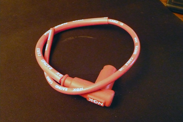

On m'a filer 2 capuchons NGK avec tête céramique & je songe, pour le fun, remplacer l'original par celui-ci car il est "Rouge pétard" !
Avant d'aller y regarder de plus près & démonter à nouveau le réservoir, je voulais savoir si qqu'un pouvait me dire ce que l'on trouvait sous le couvercle de la bobine d'allumage & plus particulièrement, la façon dont le câble du capuchon de bougie se raccordait la dedans : soudure ? ou blocage vissé ?
Si qqu'un avait une photo, ça serait le top mais l'info sera bien aussi Wink !
ps: j'ai épluché le manuel d'atelier & la RT mais on ne voit pas la partie où se trouve ce branchement !

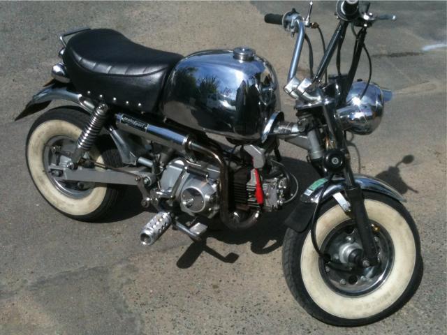

j'en avais un sur mon ptit GORILLA , c'est les ptits détails qui font tout le charme  Okay
ça pourrais bien l'faire sur ma tongue, aussi  Wink

Oldiebutgoodies wrote:
j'en avais un sur mon ptit GORILLA...
ça y ressemble bcp Wink

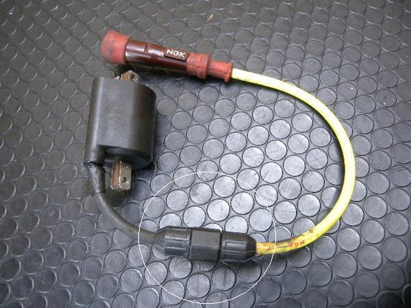

Après plusieurs investigations, il semble qu'il n'y ait pas moyen de mettre les mains ds la bobine & que l'unique solution consiste à couper le câble & à brancher l'anti-parasite via un manchon de connexion comme sur cette photo. Yapluka !
TIGROO
Joined: 05 May 2012
Posts: 8
Localisation: Paca
PostPosted: Sat 28 Jul - 11:07 (2012) Post subject: Bobine d'allumage Reply with quote
Sans doute trop tard mais il est simple de faire beaucoup plus propre. Il suffit de dévisser l'ancien câble et de revisser le nouveau à la place. Une vis sort en effet de la bobine avec un guide autour. Cette vis s'insere dans l'âme du câble (au centre des fils). Ton bidouillage me semble peu fiable Exclamation
